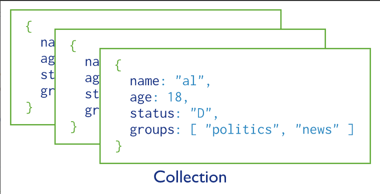

集合
MongoDB将文档存储在集合中。集合类似于关系数据库中的表。
创建集合
如果不存在集合,则在您第一次为该集合存储数据时,MongoDB会创建该集合。
