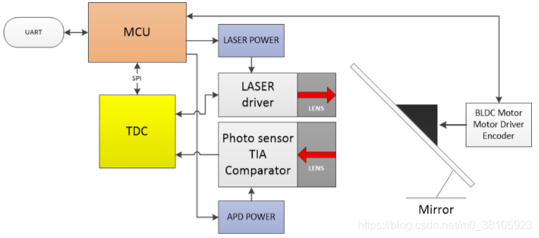

激光雷达结构效果图如下所示:
激光雷达采用的是 TOF(Time-of-Flight)测距原理,这种类型的测距仪被军队积极使用,它们被用于大地测量学、地球遥感、工业、自动驾驶汽车等领域中,它们被安装在无人机上可以在需要长距离测量的任何地方。
