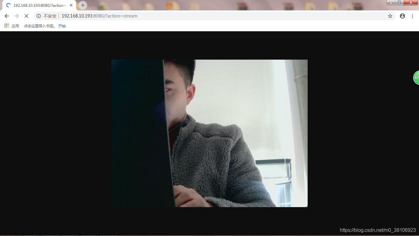

最近发现一种新的数据传输方式,树莓派搭建网络摄像头,不仅速度流畅,效果感人,而且可以多个用户同时访问,爽歪歪~
给小伙伴们展示下PC端和手机端同时访问效果:

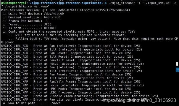

git过程比较缓慢,大家可以耐心等待一段时间,等待100%后确认完成后再执行下一条命令,启动USB摄像头,指令如下:
./mjpg_streamer -i "./input_uvc.so" -o "./output_http.so -w ./www"
这里有一点需要注意,配置USB摄像头和树莓派专用摄像头指令不一样,这里我配置的是USB摄像头,具体指令分别如下:
指令启动普通USB摄像头指令:

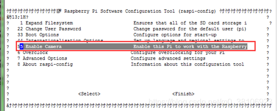

并且使用树莓派专用摄像头需要开启专用摄像头配置的,输入指令如下:
sudo raspi-config
点击摄像头使能开启即可。

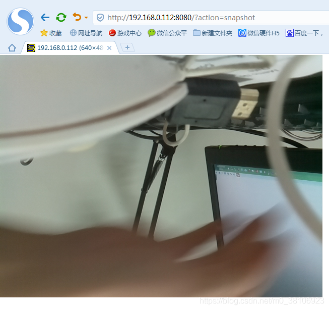

查看图像,在PC端打开浏览器,输入下面网址可以看到静态截图:
http://<树莓派IP>:8080/?action=snapshot
我这里是地址:http://192.168.0.112:8080/?action=snapshot

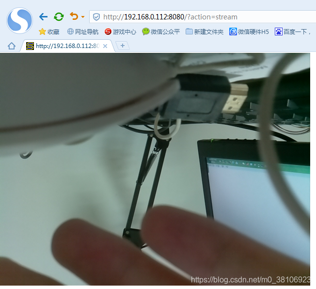

输入下面两条网址可以看到动态图像:
http://<树莓派IP>:8080/?action=stream
这里的树莓派地址:http://192.168.0.112:8080/?action=stream
动态图像的这个地址在有的浏览器不太好使,可以使用下面这个网址:
http://<树莓派IP>:8080/javascript_simple.html
