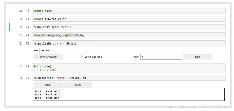

但现在,如果你依靠Jupyter和ipywidgets框架是用ROS,完全不用这么麻烦:
只要有一个Web浏览器就行,不受Linux限制,不需要编译Qt应用;
复杂的功能,也可以只靠浏览器就搞定,比如:JavaScript滑块、3D WebGL、WebRTC实时视频流……
而且不用在本地运行,可以跑在远程服务器上,不需要手动设置,也不用安装,几乎是即开即用,省略了前期的各种复杂步骤。

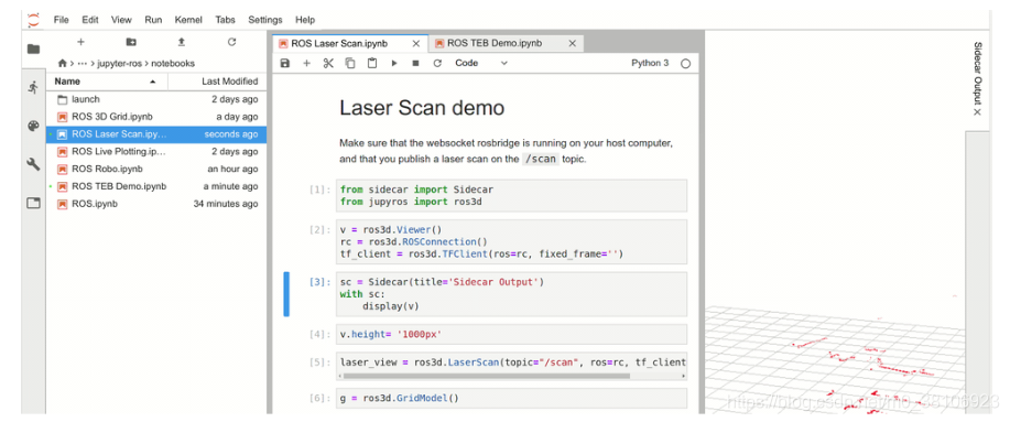

界面也十分简洁,一个窗口就够用,代码和交互界面不分开,两者都在同一个笔记本内。
敲几行代码,就可以召唤可视化界面。
 另外,使用Jupyter-ROS,可以借助bqplot绘图。

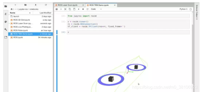

当然也可以实现3D可视化,一般用的工具是RViz。
现在一些RViz的功能也可以移植到Web浏览器里,用代码把RViz可视化和不同数据类型结合,比如激光扫描、机器人轨迹、机器人3D(URDF)模型等。
