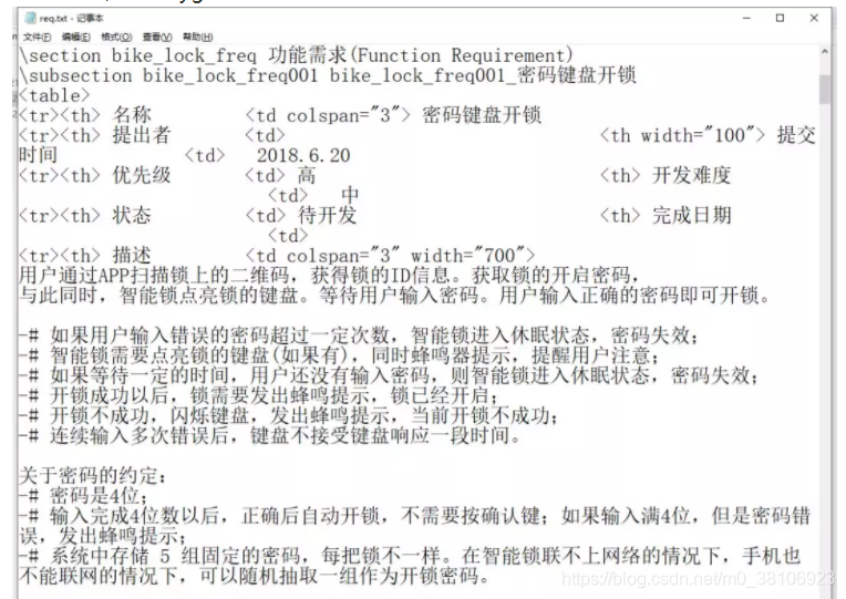

2.1、需求和代码对应
开发一款产品,首先要提需求,需求开发出来,大抵是这样的:
 需求提出了方方面面的要求,一般,需求的分配表也跟在后面,用于指示这个需求都由那些模块实现。
紧接着下来是软硬件的概要或者详细设计,有些公司为了节省,就只有设计;有的干脆就连设计也省了,走“敏捷"路线。这个并不重要。
Doxygen支持自由页面,可以写一个Python的小工具,将excel的需求表转化为 txt的文本文件,被doxygen所识别。
这样做得好处:
1.需求只要经常用版本库追踪,谁改了一个字,改了什么都会清清楚楚。
2.程序员查阅需求会更加简便。同时,每日的检查强调,需求的修改,可能会带来代码的修改;Bug的修改可能带来代码的修改,需求的修改。从而强调需求的定义作用,主动维护需求的前后一致。
如模块中编写时,说明实现了哪些需求。
 这些都是超文本标签,点击后迅速转到需求定义处可查看。
