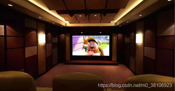

2、家庭影院系统
家庭影院系统是现代家居娱乐的首选,组建家庭影院系统应是众多家庭的选择。家庭影院是指在家中能够享受到与电影院相同或相近的清晰而绚丽多彩的图像,充满动感和如同现场的声音效果。家庭影院器材分为视频与音频两大部分。视频部分是整套系统中非常重要的一环,通常由大屏幕彩电或投影机担任,其中投影机就需布线。
AV功放是音频重放的中心,其特点是多声道的声音重放。家庭影院中音箱由五只、六只、七只等各加一个重音箱构成。前方左右两边的主音箱和中置音箱可以不用布线,而后方的环绕音箱和后置音箱等就应布线。
布线关键所在:家庭影院系统布线主要包括投影机的视频线,如VGA、色差线、DVI、HDMI和音箱线。既然是顶级的家庭影院系统,这些线缆是没有接续的,也就是一条线走到底,接头和线都是原厂制作,因此其它布线系统独立了,一般只在客厅或书房中布线。在设计时要精确计算走线的长度以便购买合适长度的线缆,保证足够拉到位,并在影音设备中心处有足够的余量。
在布线时,要将这些昂贵的线缆的一端接头仔细用多层塑料包好,绑上铁线,接着用电式胶布再绑一次,然后牵引穿过PVC套管,一端拉,另一端送,不能使用蛮力。另外,PVC管可以选稍大一些,以便可以顺畅的拉过,管中间线不被绞结。
