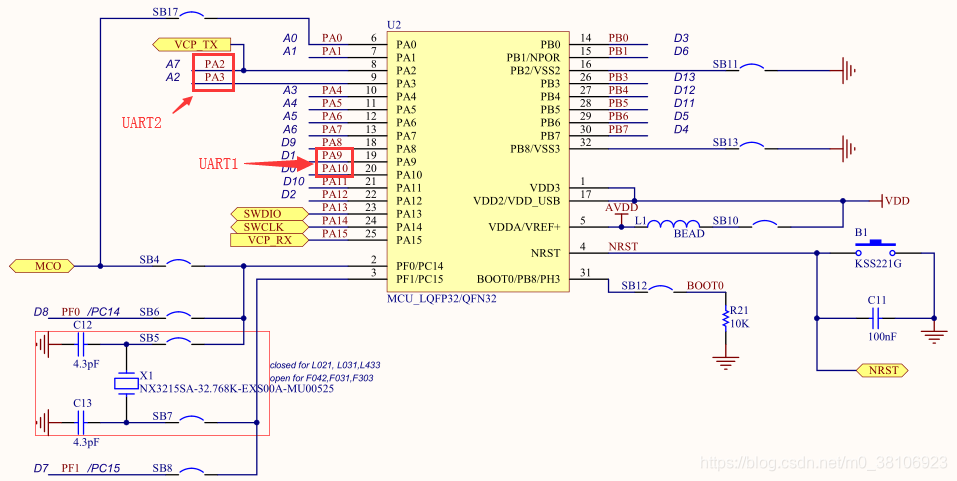

  • 分析STM32L432KC芯片手册可知,UART1(TX=PA9,RX=PA10)和UART2(TX=PA2,RX=PA3)的GPIO端口及属性;
  • 通过配置UART1和UART2引脚,结合UART1和UART2的读、写函数和中断回调函数,可使用双串口数据收发。

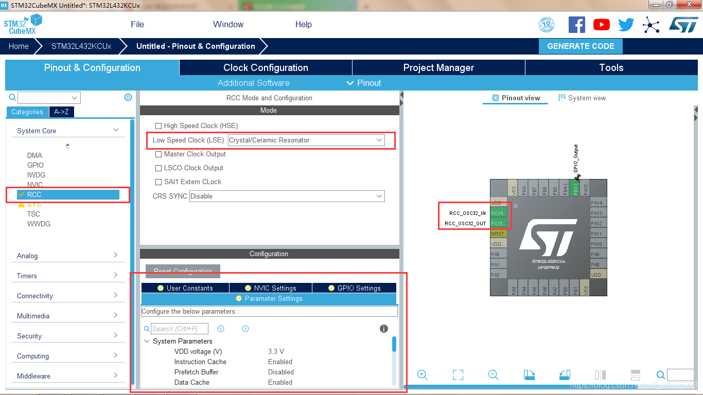

第1步:配置系统晶振。

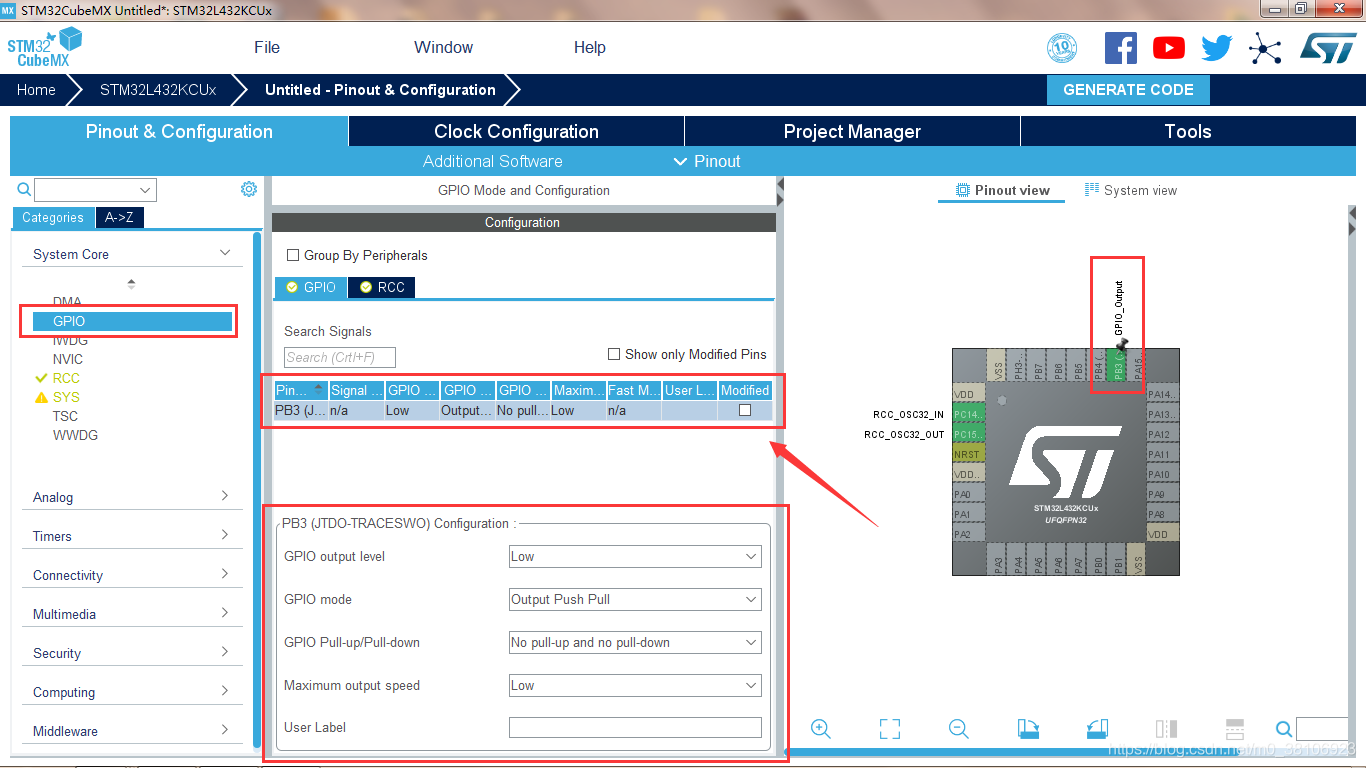

第2步:配置LED,通过LED状态的改变,观察此时的数据收发状态。

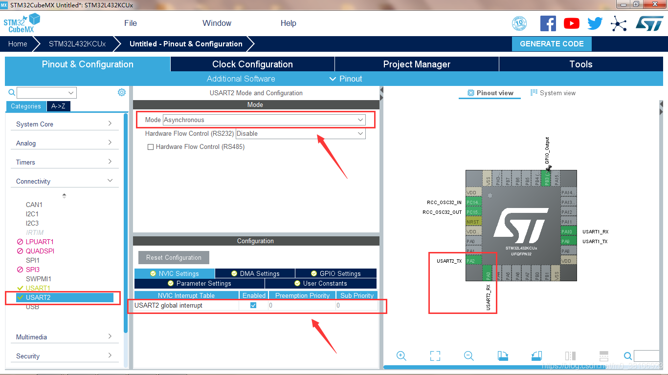

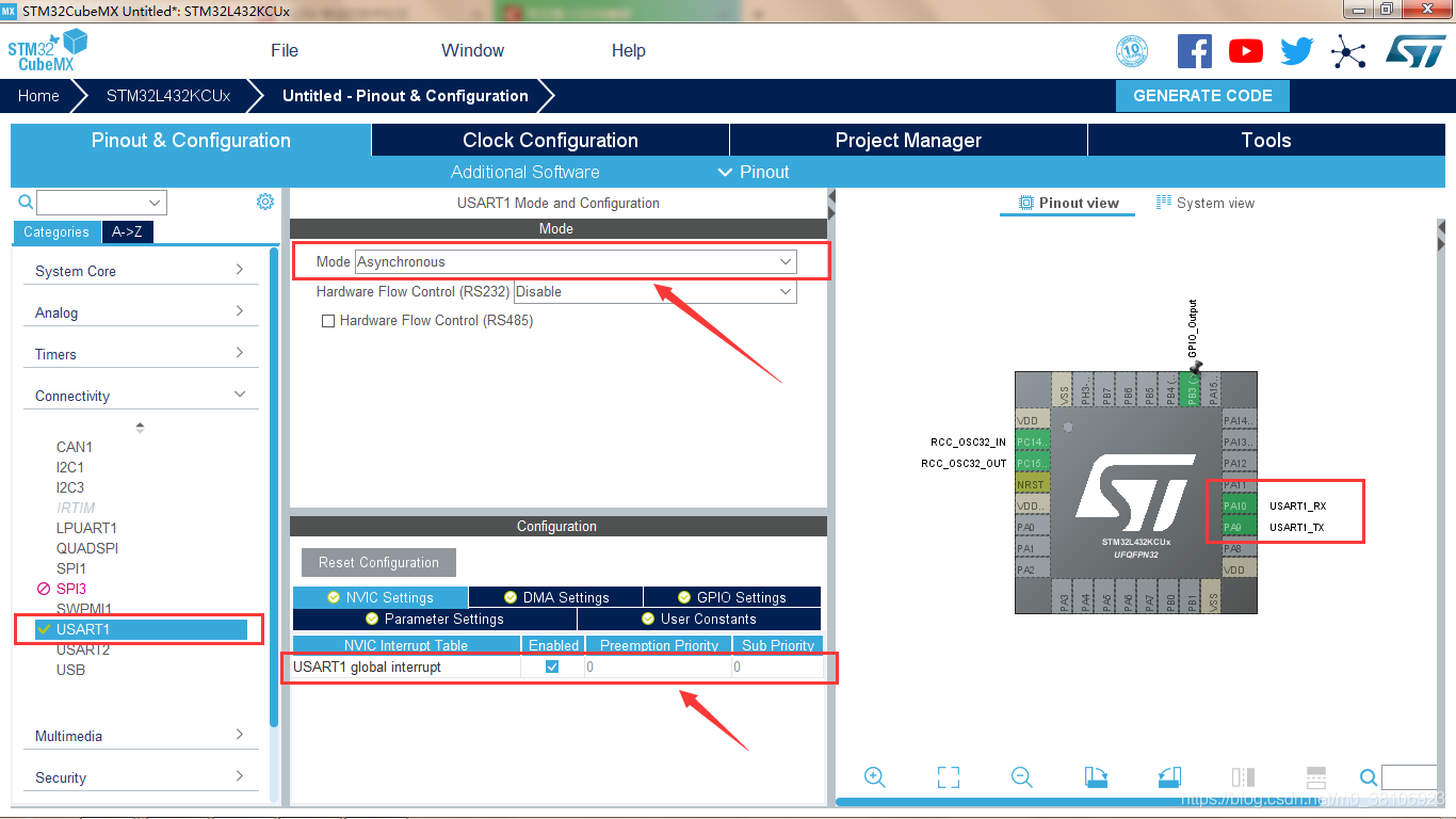

第3步:配置UART1和UART2,“Mode”选择“Asynchronous”异步模式,因为UART本身为“通用异步收发传输器”。需要注意,串口接收会触发串口中断,“NVIC Settings”中的“USART1 global interrupt”和“USART2 global interrupt”中断使能需要√选。

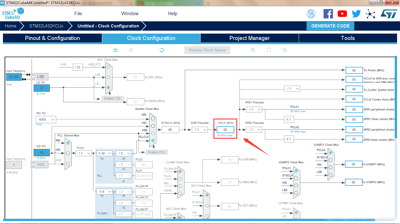

 第4步:配置晶振为80MHZ。

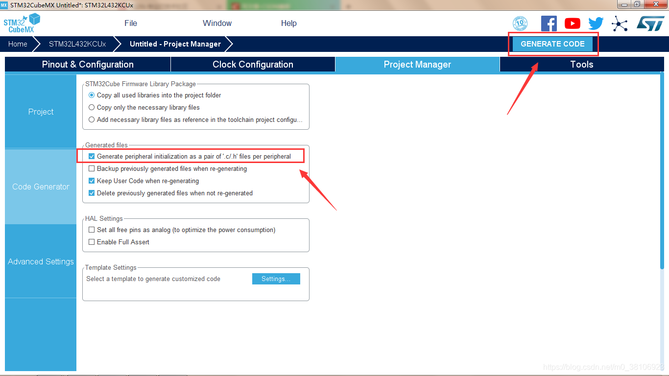

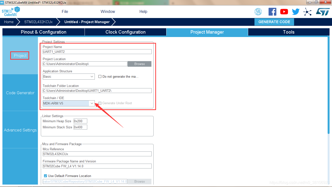

 第5步:配置工程文件信息。

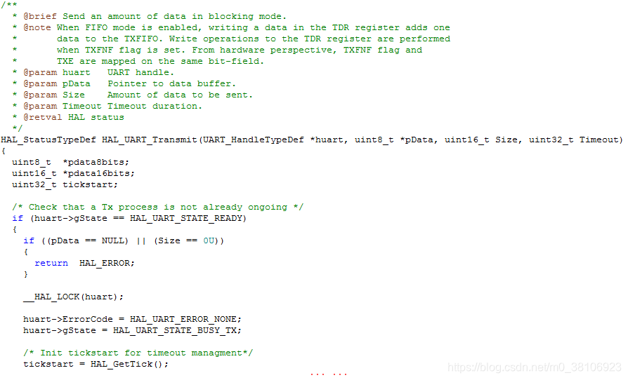

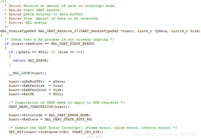

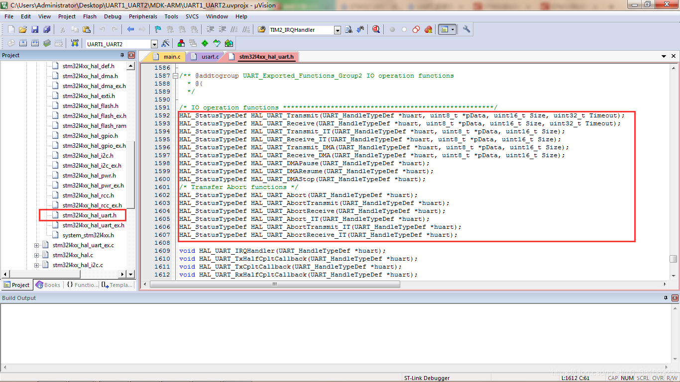

第1步:找到UART处理函数,位于“stm32l4xx_hal_uart.h”文件中。
第2步:分析所需要使用的UART函数,主要使用到以下3个串口函数。
 HAL_StatusTypeDef HAL_UART_Transmit(UART_HandleTypeDef *huart, uint8_t *pData, uint16_t Size, uint32_t Timeout),功能是串口发送函数,函数各个参数说明如下:
 HAL_StatusTypeDef HAL_UART_Receive_IT(UART_HandleTypeDef *huart, uint8_t *pData, uint16_t Size),功能是串口接收函数,会触发接收中断,函数各个参数说明如下:

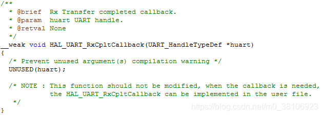

__weak void HAL_UART_RxCpltCallback(UART_HandleTypeDef *huart) ,功能是串口中断接收回调函数,当触发接收中断是,会调用此函数,所以用户需要重写该函数,函数各个参数说明如下:
 第3步:编写程序,实现双串口通信。

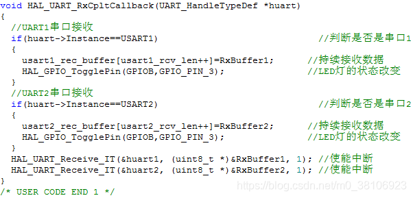

在main函数中编写系统启动输出提示信息,接收中断使能功能。
在“uart.c”文件中编写中断接收函数,接收到UART1或UART2串口数据时,LED等状态会自动取反改变。

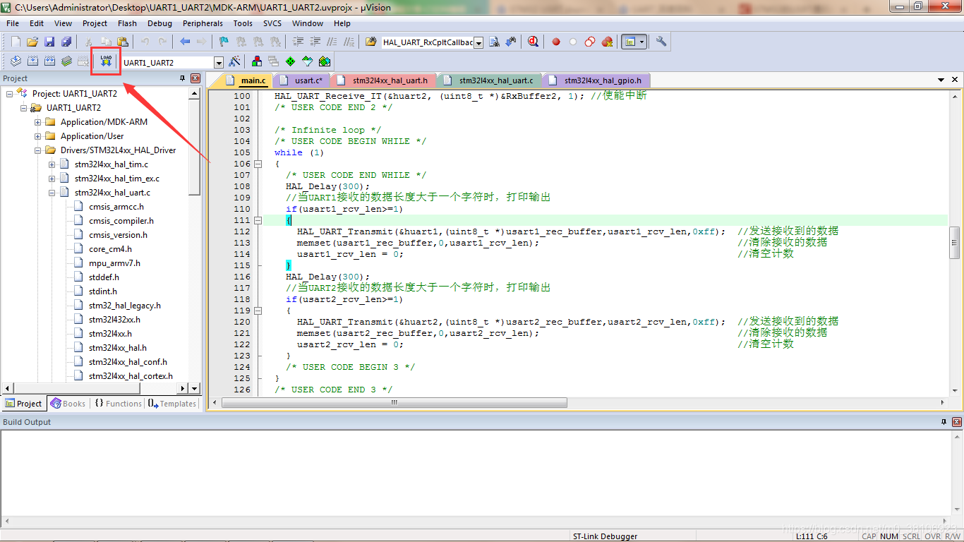

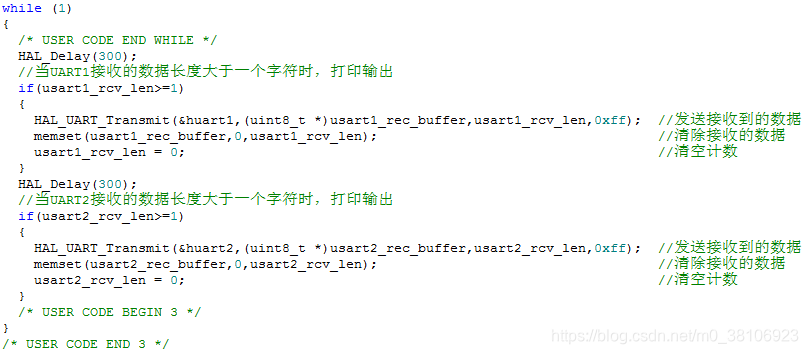

在main函数的while循环中编写串口接收处理函数,这里我是将接收的数据打印显示。

NUCLEO-L432KC模块内嵌STLINK/V2-1烧写器,配置烧写参数,设置使用 ST-LINK 下载,设置好下图参数,点击下载程序。
3.4、烧录程序
最后烧录程序,查看效果。

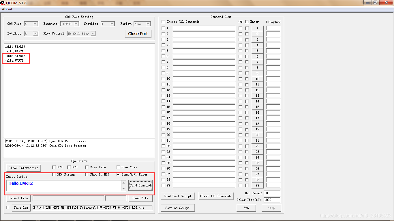

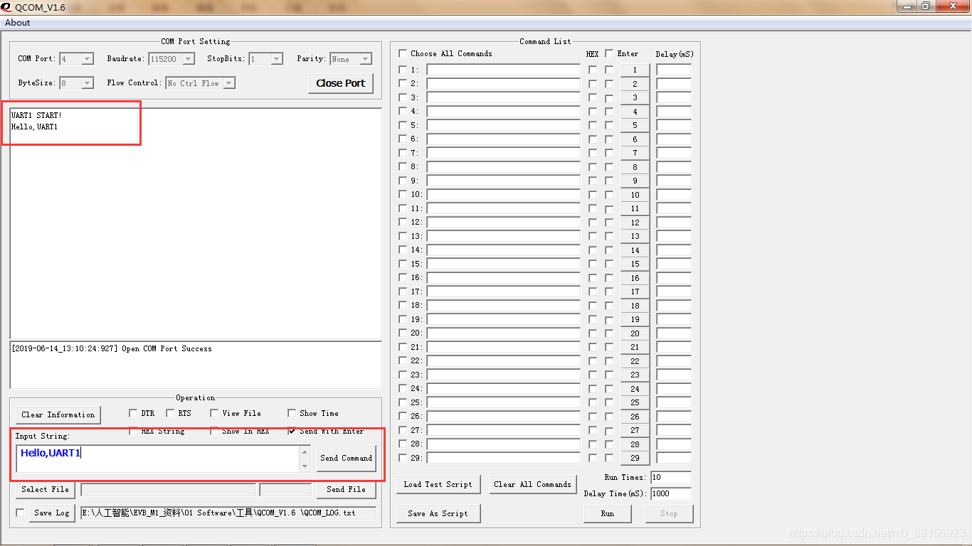

使用串口调试助手,查看双串口数据收、发通信 。
