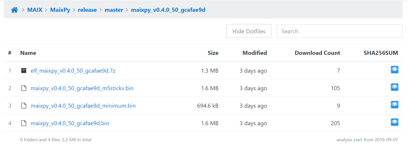

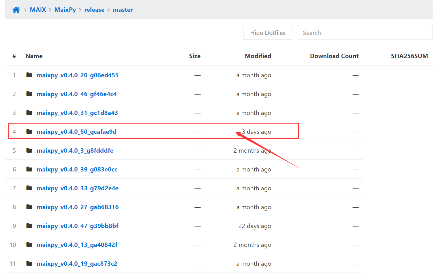

第1步:下载开发板固件,更新MaixPy固件相当于给开发板烧录系统,使用Type C 线连接开发板和电脑,下载开发板固件,方式有两种:
这里我使用的是官方最新版本的固件。
通常一个固件文件中有四个文件,以“maixpy_v0.40_50_gcafae9d”固件为例,具体说明如下:
  •  elf maixpy_v0.4.0_ 50_gcafae9d.7z:普通用户不用关心,用于死机调试;
  • maixpy_v0.4.0_ 50_ gcafae9d_m5stickv.bin:M5STACK环境;
  • maixpy. _v0.4.0 .50_ gcafae9d_minimum.bin: MaixPy固件最小集合,不支持 MaixPy IDE, 不包含OpenMV的相关算法;
  • maixpy_ v0.4.0_ 50_ gcafae9d.bin:完整版的MaixPy固件。
这里我们需要使用maixpy_ v0.4.0_ 50_ gcafae9d.bin:完整版的MaixPy固件。

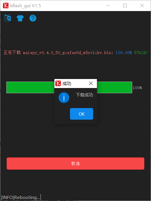

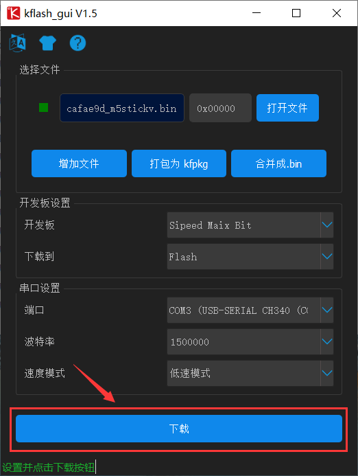

第2步:下载烧录软件kflash_gui 应用,直接下载GitHub项目工程,下载完成点击“kflash_gui.exe”文件。
第3步:加载文件,将固件烧录到开发板,其余选项可不用管。
下载成功后,模块就可以正常使用了。

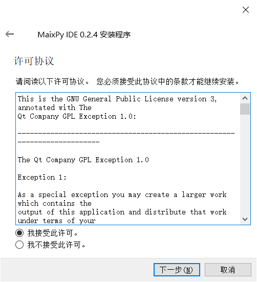

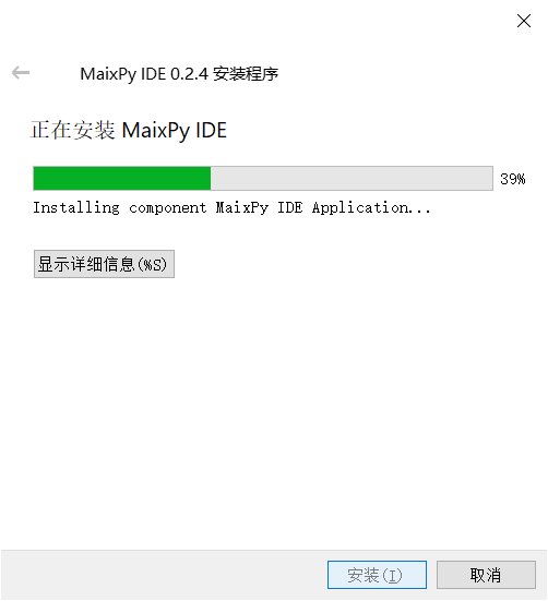

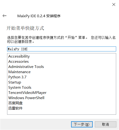

2.2、安装MaixPy IDE

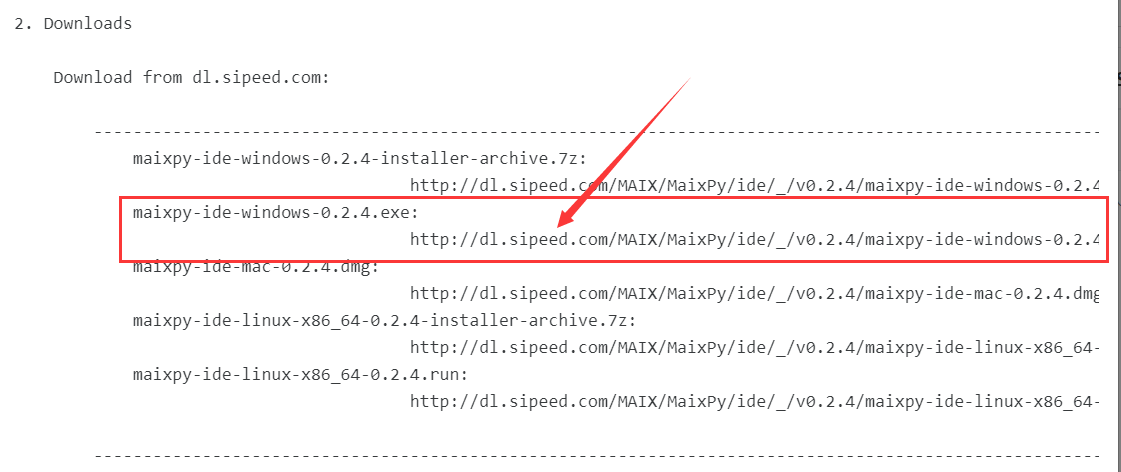

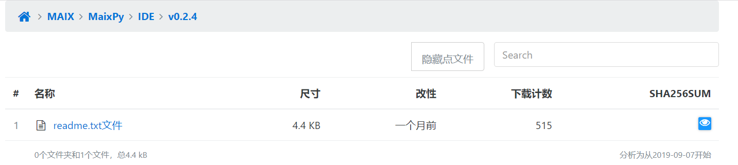

第1步:下载MaixPy IDEMaixPy 使用Micropython 脚本语法,所以不像 C语言 一样需要编译,要使用MaixPy IDE , 开发板固件必须是V0.3.1 版本以上, 否则MaixPy IDE上会连接不上, 使用前尽量检查固件版本和IDE 版本,都更新到最新版以保障能正常使用。
下载链接被存放在 “readme.txt文件”中,点击查看即可。
这里我选择下载的是,Windows版本,“.exe”文件。

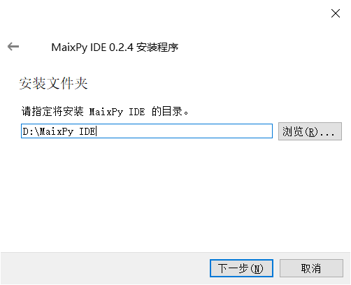

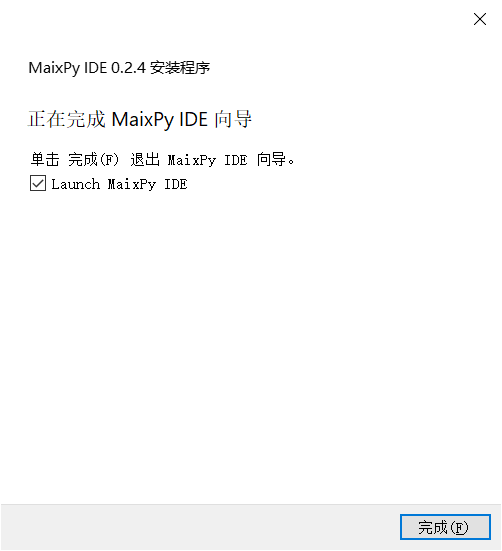

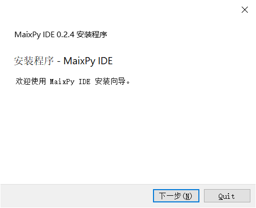

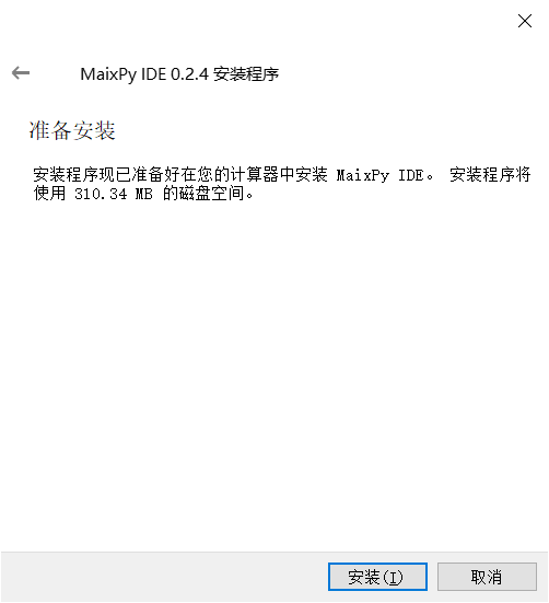

 第2步:下载结束,进行安装。

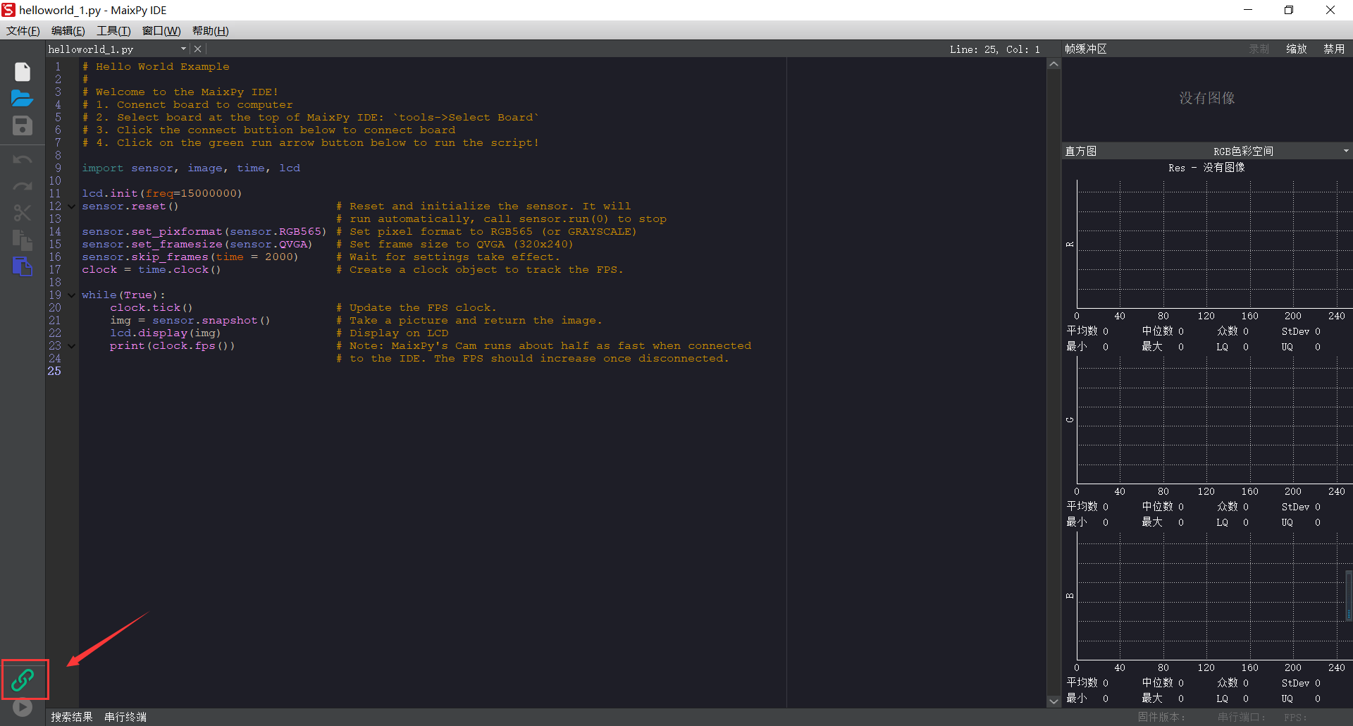

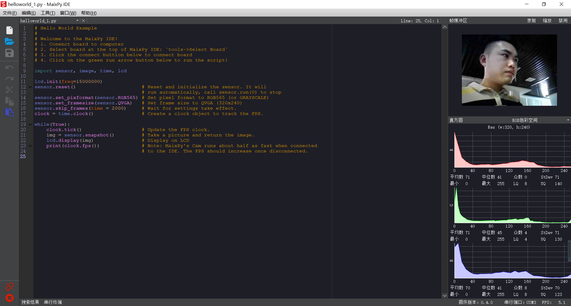

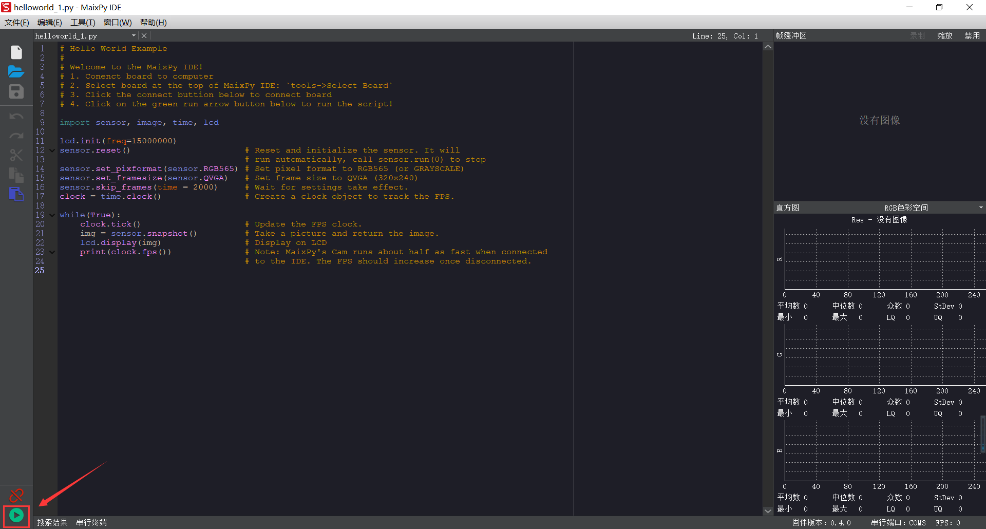

2.3、运行MaixPy IDE
打开MaixPy IDE,会出现一下打开摄像头的示例代码。

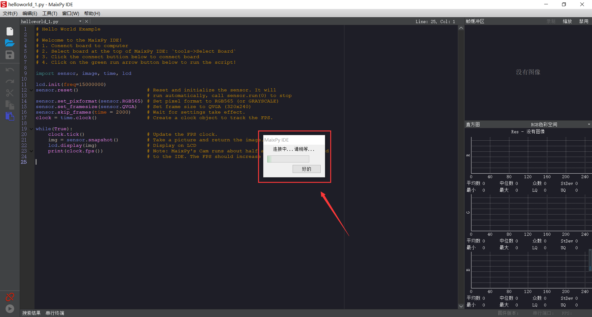

确保设备连接无误,驱动正常,点击连接按钮。

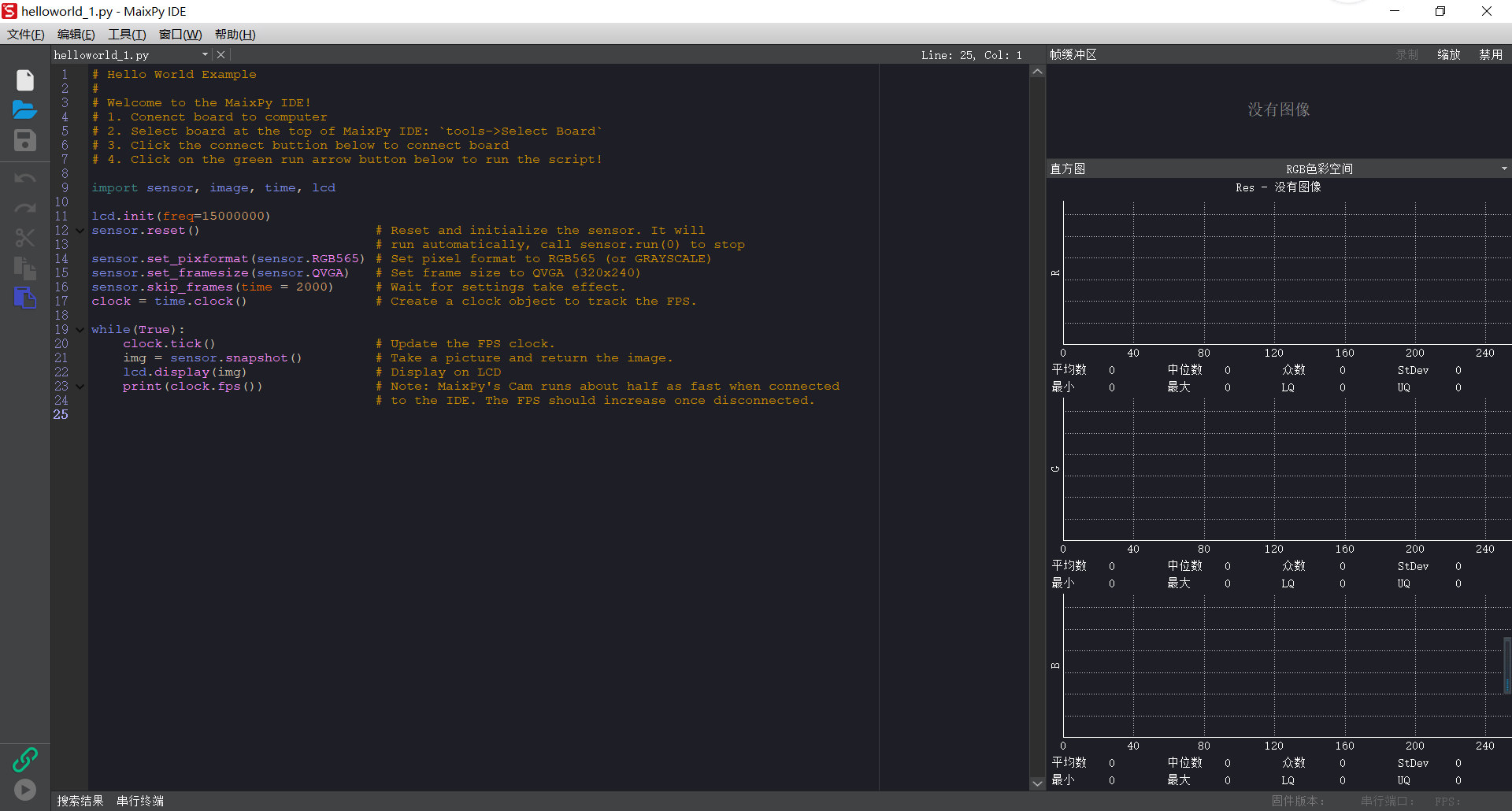

连接成功后就可以运行程序。
可以看到右侧的LCD显示屏模拟器可以正常显示,开发板的摄像头正常使用,系统及开发板正常可用。

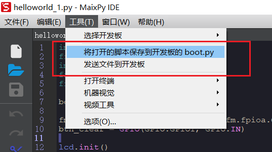

注意,此时运行程序仅仅是调测过程,并未烧录到开发板,所以断电不会保存。系统会在 /flash 或者 /sd 目录创建 boot.py 文件, 开机会自动先执行这个脚本, 编辑这个脚本的内容即可实现开机自启,点击工具,“将打开的脚本保存到开发板的boot.py”即可实现开机自动运行脚本。

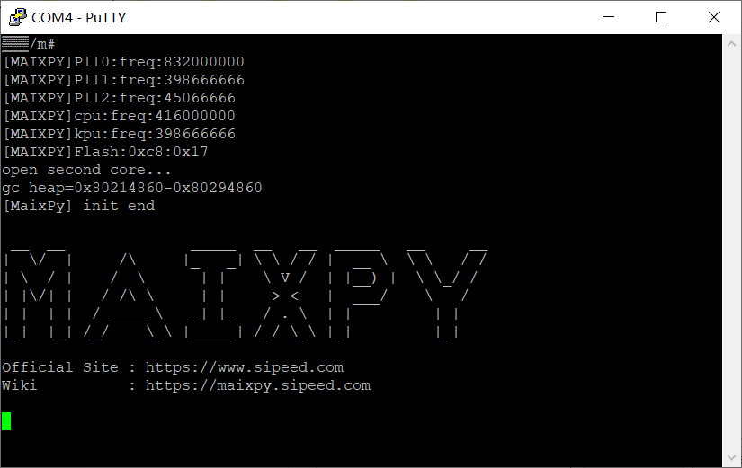

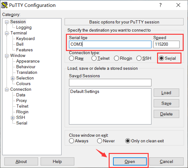

Windows使用puttyxshell 等工具可实现开发板脚本设计,需要注意,开发板不能串口和终端同时使用,否则会出现串口占用无法打开情况。

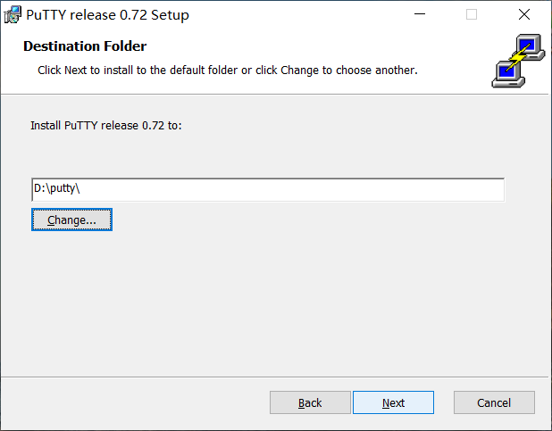

第1步:安装串口工具,这里我使用的是putty串口工具,下载完成后进行安装,具体如下:
第2步:安装成功后,选择Serial串口模式,COM口选择此时设备的端口,模块波特率默认为115200bps。
然后点击回车键,即可看到 MaixPy 的交互界面了.
输入 help(),可以查看帮助。
