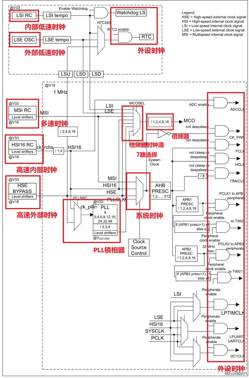

以STM32L011G4U6微控制器为例,时钟树如下,左侧为6种时钟源时钟,经过一些运算和转换到达右边的系统时钟和外设时钟。

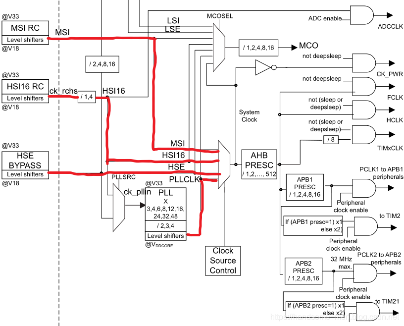

时钟树并不难读懂,沿着导线耐心一步步可以很快理解,例如系统时钟可支持MSI、HSI16、HSE和PLLCLK四种时钟源配置,其中HSI16时钟源可支持倍频器分频(1倍和4倍),PLLCLK锁相环倍频输出可支持HSI16和HSE时钟源两种时钟源配置,并且进行倍频输出(预分频寄存器和时钟倍频寄存器配置)。

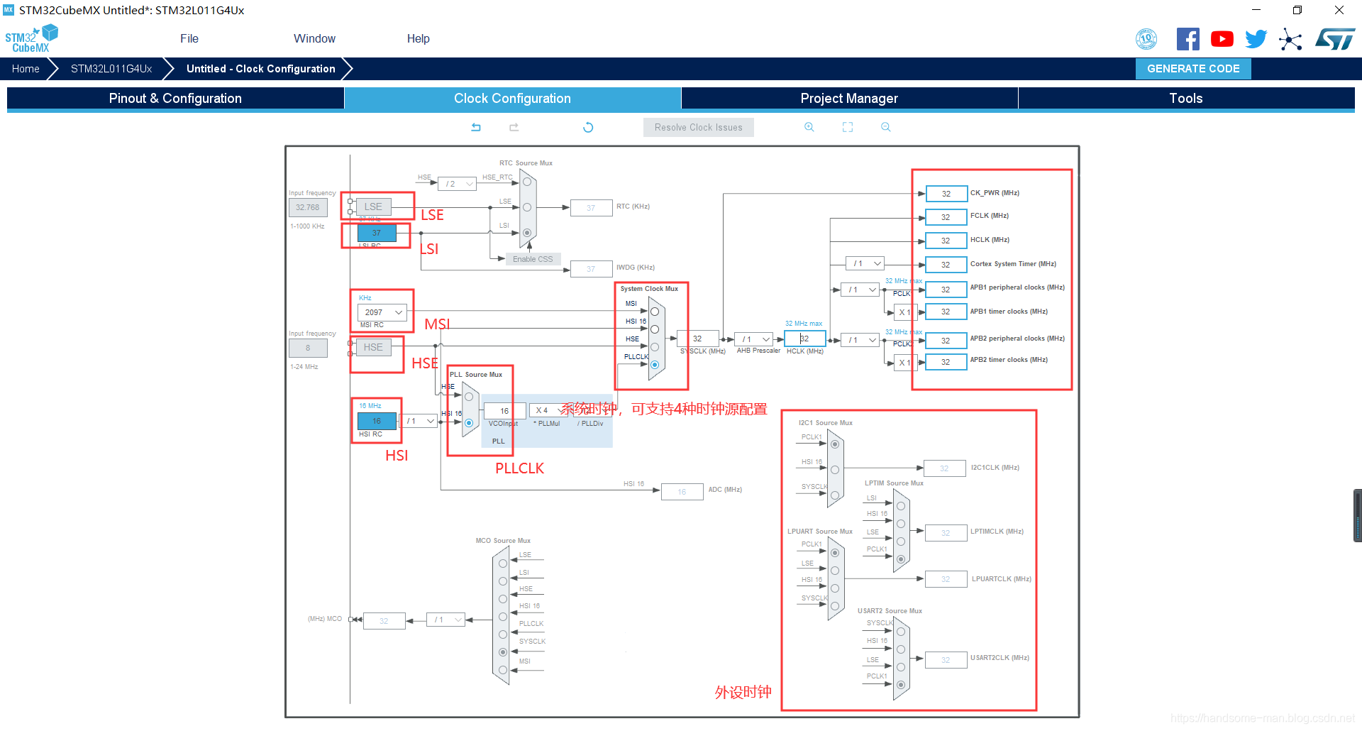

此时打开STM32CubeMX,选择STM32L011G4U6微控制器,打开Clock Configuration,可以发现和STM32L011G4U6时钟树基本一致,选择合适的时钟源和倍频,即可便捷快速实现相关配置(时钟频率越低,功耗越小,过低可能部分外设无法驱动)。

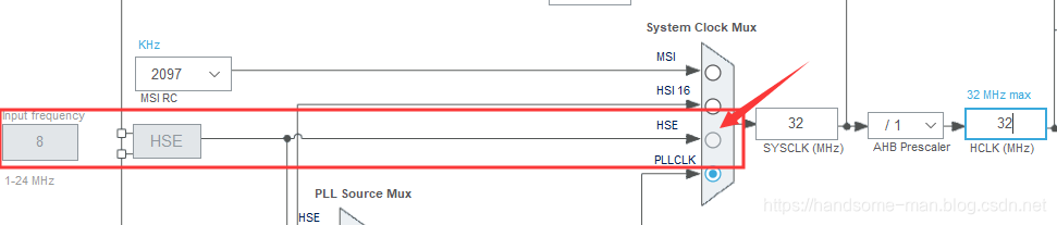

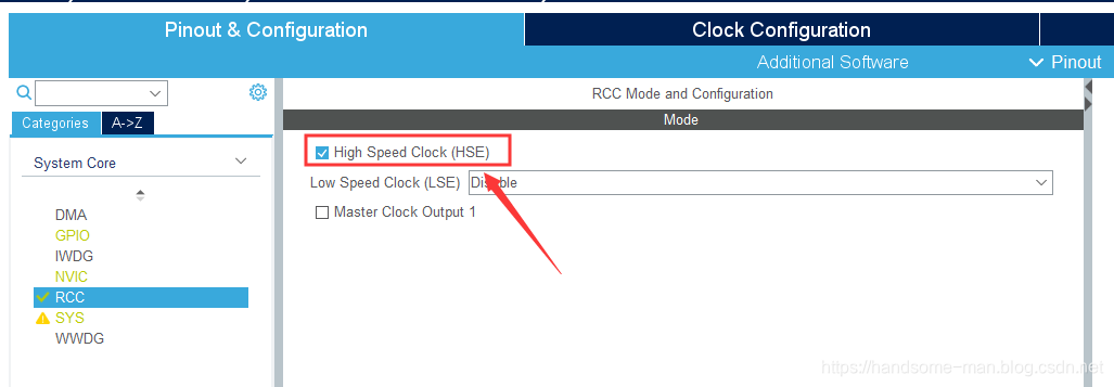

需要注意,部分配置不可选是由于没开启相关的IO配置,例如HSE时钟源。
开启相关IO配置即可。
