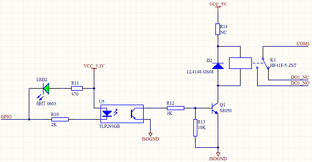

2.2、继电器隔离
电磁式继电器一般由铁芯、线圈、衔铁、触点簧片等组成的。只要在线圈两端加上一定的电压,线圈中就会流过一定的电流,从而产生电磁效应,衔铁就会在电磁吸引力的作用下克服返回弹簧的拉力吸向铁芯,从而带动衔铁的动触点与静触点(常开触点)吸合。当线圈断电后,电磁的吸力也随之消失,衔铁就会在弹簧的反作用力作用下返回原来旳位置,使动触点与原来的静触点(常闭触点)吸合。这样的吸合、释放,达到了在电路中的导通、切断的目的。对于继电器的“常开、常闭”触点,可以这样来区分:继电器未通电时处于断开状态的静触点称为“常开触点”,处于接通状态的静触点称为“常闭触点”。
继电器实际上是一种电子控制器件,它具有控制系统(又称输入回路)和被控制系统(又称输出回路),通常应用于自动控制电路中,它实际上是用较小的电流去控制较大电流的一种“自动开关”,在电路中起着自动调节、安全保护、转换电路等作用。如下图所示,当A点输入高电平时,晶体三极管T饱和导通,继电器J吸合;当A点为低电平时,T截止,继电器J则释放,完成了信号的传递过程。D是保护二极管。当T由导通变为截止时,继电器线圈两端产生很高的反电势,以继续维持电流I。由于该反电势一般很高,容易造成T的击穿。加入二极管D后,为反电势提供了放电回路,从而保护了三极管T。
拓展学习:如何设计三极管控制继电器电路
在应用中继电器的隔离通常和光电耦合器一起使用,原理图如下所示:
