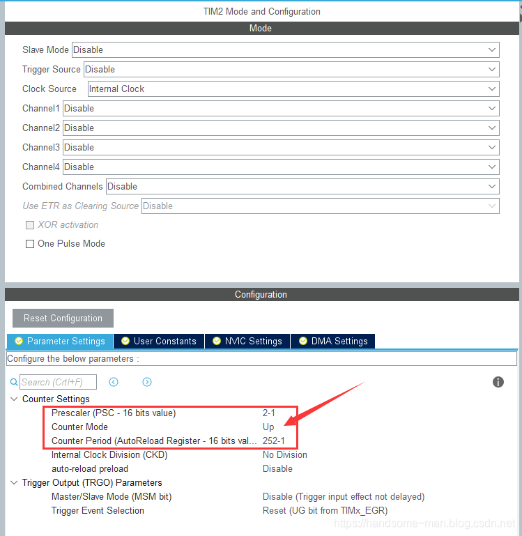

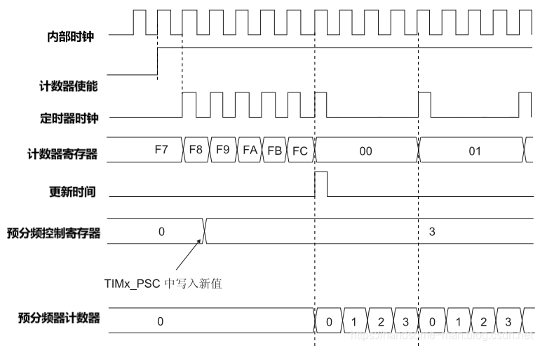

假设计数器寄存器数值为0xFC,采用2预分频,当使能计数器后,定时器时钟开始按照定时效果运行(定时由计数器寄存器和预分频器寄存器共同决定),计数器从0x00计数到0xFC后会产生中断,并更新时间开始新一轮的计数,从0x00计数到0xFC时间的长短由预分频控制寄存器决定,时序图如下所示:
 数器寄存器数值为0xFC(十进制:252),采用2预分频的定时周期计算如下(假设使用32MHZ的时钟频率):
由于1HZ是1秒/次的频率,63492HZ就是,计数器从0x00计数到0xFC,定时周期为63492秒,使用STM32CuBeMX配置如下所示:

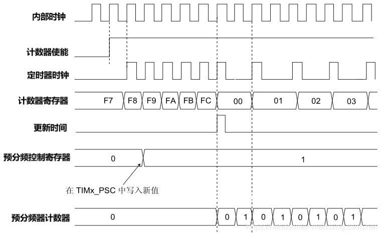

假设计数器寄存器数值为0xFC,采用4预分频, 时序图如下所示:
计数器从0x00计数到0xFC,定时周期为31746秒,使用STM32CuBeMX配置如下所示:

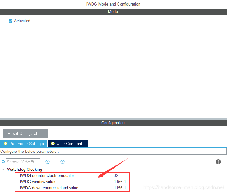

独立看门狗定时器时钟由LSI振荡器提供,STM32L011中LSI频率为37KHZ,看门狗定义周期时间的方式和基本、通用类型可编程定时器完全一致,假设定义1秒周期的看门狗定时器,超过1秒不喂狗就进行系统复位,计算方式如下所示:
 当然由于LSI振荡器精度有限,在运行过程中会存在一定误差,使用STM32CuBeMX配置如下所示:

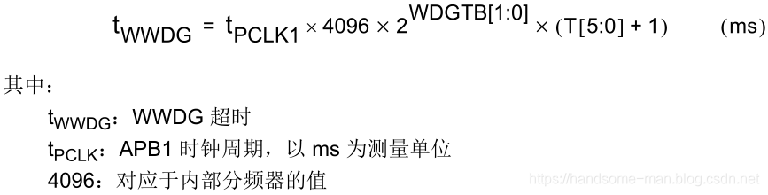

窗口定时器超时值的计算公式如下:
STM32L011中窗口看门狗定时器基于APB1频率,假设APB1 频率等于 32 MHZ,定义65毫秒周期的窗口看门狗定时器,计算方式如下所示:
