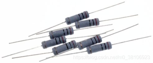

1、电阻和阻抗
电阻(Resistor)是所有电子电路中使用最多的元件。电阻的主要物理特征是变电能为热能,也可说它是一个耗能元件,电流经过电阻就产生热能。电阻在电路中起到分压、限流的作用。对信号来说,交流与直流信号都可以通过电阻。电阻都有一定的阻值,它代表这个电阻对电流流动阻挡力的大小。电阻的单位是欧姆,用符号“Ω”表示。
电阻是线性的。说它线性,是因为通过实验发现,在一定条件下,流经一个电阻的电流与电阻两端的电压成正比——即它符合欧姆定律。公式如下所示:

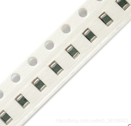

2、电容和阻抗
电容是容纳和释放电荷的电子元器件,它是表征两个导电体和导电体间的电介质在单位电压作用下,储藏电场能量(电荷)能力的参量,用符号“C”表示。电容的单位是“法拉”。电容有两个主要功能:储能和通交流电隔直流电,在直流电路中,起隔离直流的作用,在交流电路中,容抗随电源的频率升高而减小,同时电容上的电压不能突变。
电容的基本工作原理就是充电放电,当然还有整流、振荡以及其他的作用。另外,电容的结构非常简单,主要由两块正负电极和夹在中间的绝缘介质组成,所以电容的类型主要是由电极和绝缘介质决定的。

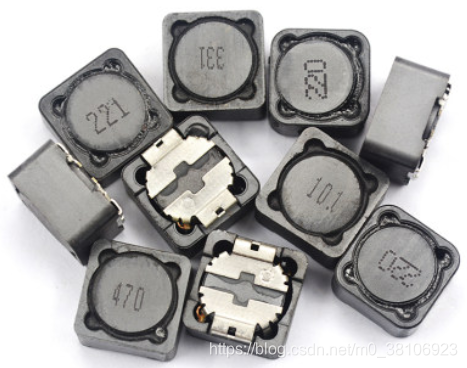

3、电感和阻抗
电感是衡量线圈产生电磁感应能力的物理量。给一个线圈通入电流,线圈周围就会产生磁场,线圈就有磁通量通过。通入线圈的电流越大,磁场就越强,通过线圈的磁通量就越大。实验证明,通过线圈的磁通量和通入的电流是成正比的,它们的比值叫做自感系数,也叫做电感。如果通过线圈的磁通量用Φ表示,电流用Ⅰ表示,电感用L表示,那么:
电感的单位是亨(H),也常用毫亨(mH)或微亨(uH)作单位。1H=1000mH,1H=1000000uH。
交流电也可以通过线圈,但是线圈的电感对交流电有阻碍作用,这个阻碍叫做感抗。电感量越大,交流电越难以通过线圈,说明电感量越大,电感的阻碍作用越大;交流电的频率越高,交流电也越难以通过线圈,这说明频率越高,电感的阻碍作用也越大。
实验证明,感抗和电感成正比,和频率也成正比。如果感抗用X表示,电感用L表示,频率用f表示,那么
感抗的单位也是欧姆(Ω)。知道了交流电的频率f和线圈的电感L,就可以用上述公式把感抗计算出来。
