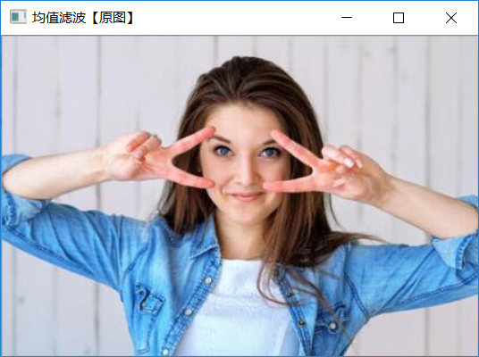

Mat image = imread("1.jpg");
//创建窗口
namedWindow("均值滤波【原图】");
namedWindow("均值滤波【效果图3*3】");
//显示原图
imshow("均值滤波【原图】", image);

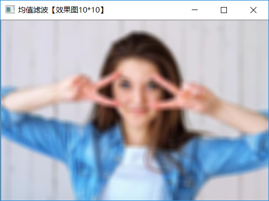

namedWindow("均值滤波【效果图10*10】");
//进行滤波操作
Mat out1;
boxFilter(image, out1, -1, Size(10, 10));
imshow("均值滤波【效果图10*10】", out1);
waitKey(0);
假如换成10*10
