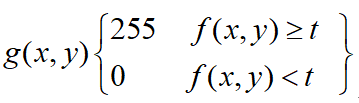

二值化处理中最简答的一种是阈值处理,当其灰度值在阈值以上或者以下,就赋予其输出图像为白色或者黑色

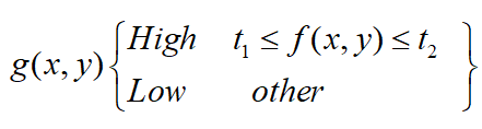

有时会提取两个 阈值之间的部分,称为双阈值二值化处理

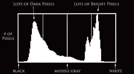

灰度图像最大值是255,最小值是0,0~255,一幅图像上每级有几个像素,数出来,按照顺序绘出直方图。
背景单一的图像,一般直方图有两个峰值,一个是背景峰值,一个是目标峰值
取中间的为阈值,将会得到最好的效果
模态法
如果原始图像的直方图凹凸激烈,计算机就不好确定波谷的位置,可以采取对邻域点进行平均化处理,这样就会减少直方图的凹凸不平,就比较容易找到波谷的位置,这种方法称为模态法

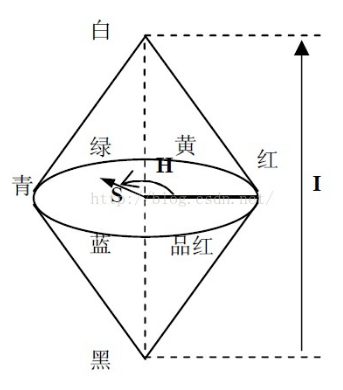

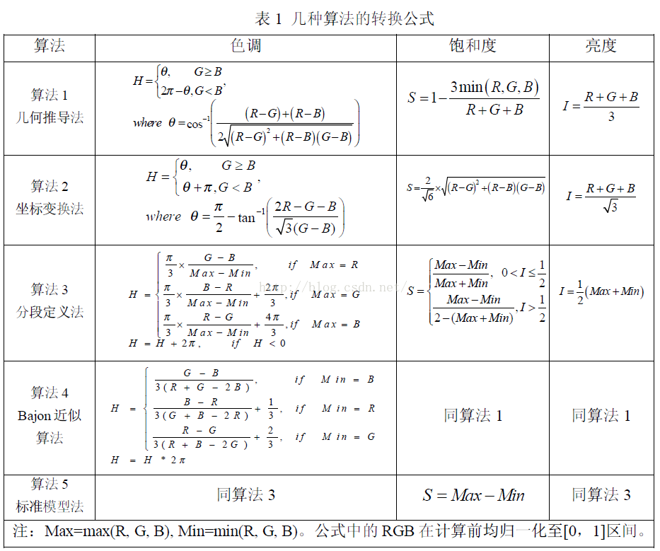

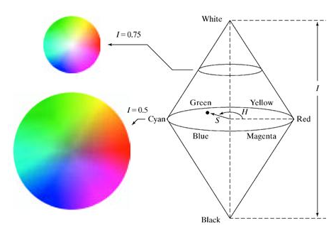

2.1 色相、亮度、饱和度
色相H,亮度Y或者I,饱和度S
RGB-->HSI几种常见的算法

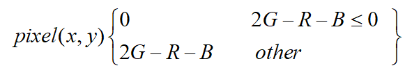

比如让你提取一幅照片中的苹果,还有可能遮挡
第一步是用二值图像(R-G色差均值),得到苹果和背景图
第二步是进行边界跟踪、匹配膨胀、圆心点群计算,圆心点群分组,圆心及半径计算等步骤。
比如让你提取绿色的麦苗,如何使用二值图像呢?
可以强调绿色
