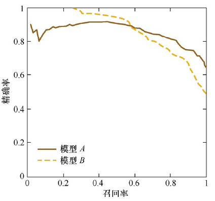

综合评估一个模型的好坏,不仅要看模型在不同Top N下的精确率和召回率,最好是要绘制出模型的P-R曲线。
P-R曲线
F1 score  是精确率和召回率的调和平均值
F1 = ( 2 * P * R ) / ( P + R)
