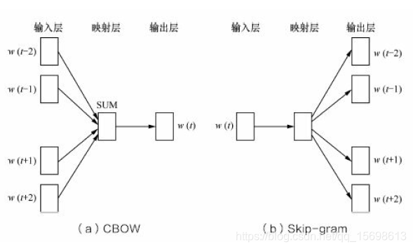

Word2Vec是2013年谷歌提出来目前最为常用的词嵌入模型之一。
Word2Vec是一种浅层的神经网络模型,包含有两种网络结构:CBOW(Continues Bag of Words)和Skip-gram
1. Word2Vec的两种网络结构
CBOW的目标是:根据上下文出现的词语来预测当前词的生成概率
Skip-gram是根据当前词来预测上下文中各词的生成概率。
w(t)是当前所关注的词,w(t-2)、w(t-1)、w(t+1)、w(t+2)是上下文出现的词,前后滑动窗口大小均设成2。
CBOW和Skip-gram都可以表示成由输入层(Input)、映射层(Projecttion)和输出层(Output)组成的神经网络。
1.1 输入层
输入层中的每个词由独热编码方式表示,即所有词均表示成一个N维向量,N为词汇表中单词的总数。向量中每个词都将与之对应的维度设置为1,其余维度均设置为0
1.2 映射层
映射层又称隐含层,K个隐含单元(Hidden Units)的取值可以由N维输入向量以及连接输入和隐含单元之间N*K维权重矩阵计算得到。CBOW中,还需要将各个输入词所计算出的隐含单元求和。
1.3 输出层
输出层向量可以通过隐含层向量以及连接隐含层和输出层之间的K*N维的权重矩阵计算得到。
输出层也是一个N维向量,每维与词汇表中的一个单词相对应。
最后对输出层向量用Softmax激活函数,可以计算每个单词生成概率。
