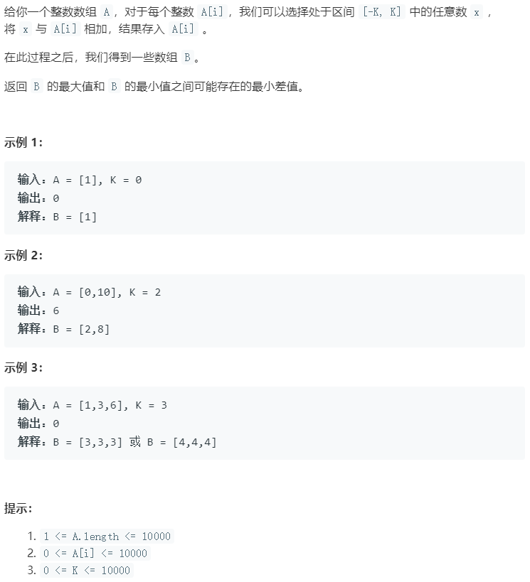

第4题:最小差值1
试题要求如下:
回答(C语言):
  1. int smallestRangeI(int* A, int ASize, int K){
  2. int min,max,aver;
  3. min=max=A[0];
  4. for(int i=0;i<ASize;i++){
  5. if(max<A[i])max=A[i];
  6. if(min>A[i])min=A[i];
  7. }
  8. aver=(min+max)/2;
  9. if(abs(max-aver)<=K&&abs(min-aver)<=K)
  10. return 0;
  11. return max-min-K-K;
  12. }
运行效率如下所示:

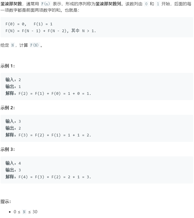

第5题:斐波那契数
试题要求如下:
回答(C语言):
  1. int fib(int N){
  2. int a = 0,b = 1,c = 0;
  3. if(N == 0){
  4. return a;
  5. }
  6. if(N == 1){
  7. return b;
  8. }
  9. for(int i = 2;i <= N;i++){
  10. c = a+b;
  11. a = b;
  12. b = c;
  13. }
  14. return c;
  15. }
运行效率如下所示:

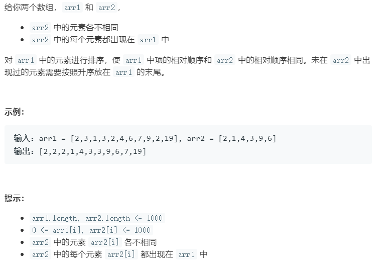

第6题:数组的相对排序
试题要求如下:
回答(C语言):
  1. /**
  2. * Note: The returned array must be malloced, assume caller calls free().
  3. */
  4. int* relativeSortArray(int* arr1, int arr1Size, int* arr2, int arr2Size, int* returnSize){
  5. int arr[1001]={0};
  6. int i,j=0;
  7. //记录arr1数字出现的次数次数
  8. for(i=0;i<arr1Size;i++){
  9. arr[arr1[i]]++;
  10. }
  11. //找到在arr2和arr1都出现的数字
  12. for(i=0;i<arr2Size;i++){
  13. while(arr[arr2[i]]>0){
  14. arr1[j]=arr2[i];
  15. j++;
  16. arr[arr2[i]]--;
  17. }
  18. }
  19. //找arr1有,arr2没有的
  20. for(i=0;i<1001;i++){
  21. while(arr[i]>0){
  22. arr1[j++]=i;
  23. arr[i]--;
  24. }
  25. }
  26. *returnSize=arr1Size;
  27. return arr1;
  28. }
运行效率如下所示:

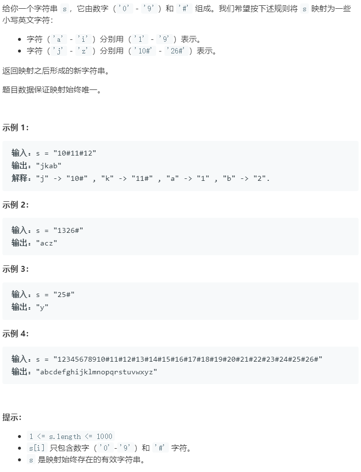

第7题:解码字母到整数映射
试题要求如下:
回答(C语言):
  1. char * freqAlphabets(char * s){
  2. int num = 0,cou = 0;
  3. char * data_buf = (char *)malloc(sizeof(char) * 1000);
  4. for(int i = 0;i < strlen(s);){
  5. if(s[i+1] != '\0' && s[i+2] == '#')
  6. {
  7. num = (s[i]-'0') * 10;
  8. num += s[i+1]-'0';
  9. data_buf[cou++] = 'a'+(num-1);
  10. i += 3;
  11. }
  12. else
  13. {
  14. data_buf[cou++] = 'a'+((s[i]-'0')-1);
  15. i++;
  16. }
  17. }
  18. data_buf[cou] = '\0';
  19. return data_buf;
  20. }
运行效率如下所示:

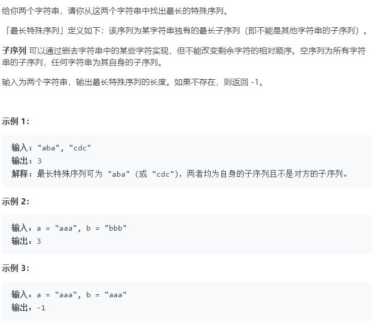

第8题:最长特殊序列1
试题要求如下:
回答(C语言):
  1. int findLUSlength(char * a, char * b){
  2. int alen=strlen(a),blen=strlen(b);
  3. if (strcmp(a,b)==0)
  4. return -1;
  5. return alen>blen?alen:blen;
  6. }
运行效率如下所示:

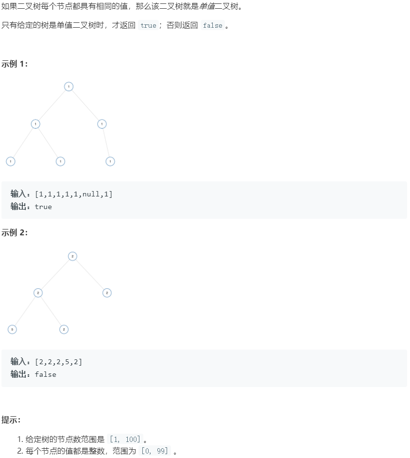

第9题:单值二叉树
试题要求如下:
回答(C语言):
  1. /**
  2. * Definition for a binary tree node.
  3. * struct TreeNode {
  4. * int val;
  5. * struct TreeNode *left;
  6. * struct TreeNode *right;
  7. * };
  8. */
  9. bool RecureTree(struct TreeNode* n, int m){
  10. if (n == NULL) {
  11. return true;
  12. }
  13. if (n->val != m) {
  14. return false;
  15. }
  16. return RecureTree(n->left, m) & RecureTree(n->right, m);
  17. }
  18. bool isUnivalTree(struct TreeNode* root){
  19. return RecureTree(root, root->val);
  20. }
运行效率如下所示:
