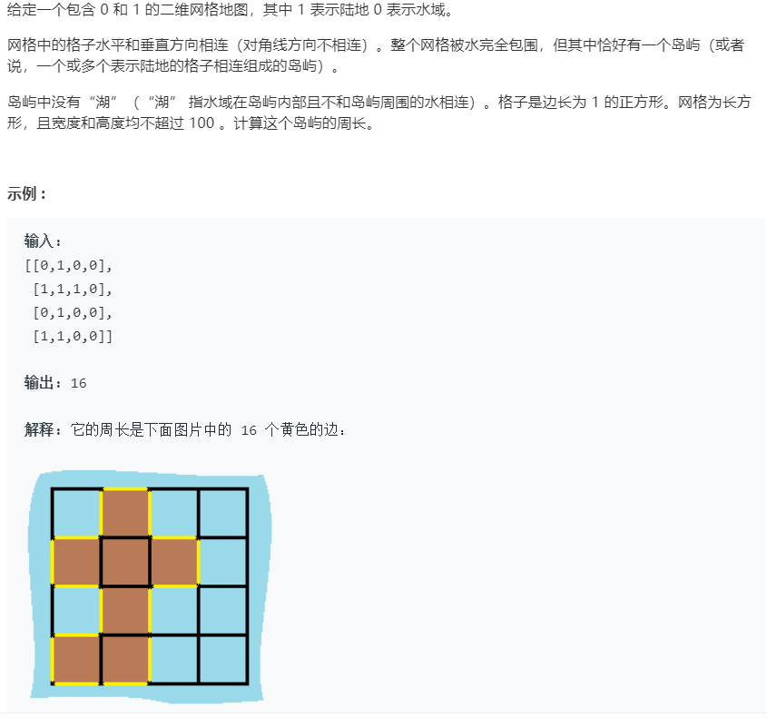

第4题:岛屿的周长
试题要求如下:
解答思路:
每个岛+4周围四个方向有岛屿则-1。
回答(C语言):
  1. int islandPerimeter(int** grid, int gridSize, int* gridColSize){
  2. int circle = 0;
  3. for (int i = 0; i < gridSize; i++) {
  4. for (int j = 0; j < (*gridColSize); j++) {
  5. if (grid[i][j] == 1) {
  6. circle +=4;
  7. if (i > 0 && grid[i-1][j] == 1) {
  8. circle--;
  9. }
  10. if ((i + 1) < gridSize && grid[i + 1][j] == 1){
  11. circle--;
  12. }
  13. if (j > 0 && grid[i][j - 1] == 1) {
  14. circle--;
  15. }
  16. if ((j + 1) < (*gridColSize) && grid[i][j + 1] == 1){
  17. circle--;
  18. }
  19. }
  20. }
  21. }
  22. return circle;
  23. }

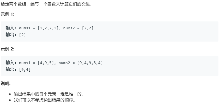

第5题:两个数组的交集
试题要求如下:
解答思路:
使用哈希表查询:对数组1进行映射,将数组元素作为下标,对散列表相应元素++;遍历数组2,同样将数组元素作为下标,判断该下标处元素是否有数值(在数组1中是否存在)。
回答(C语言):

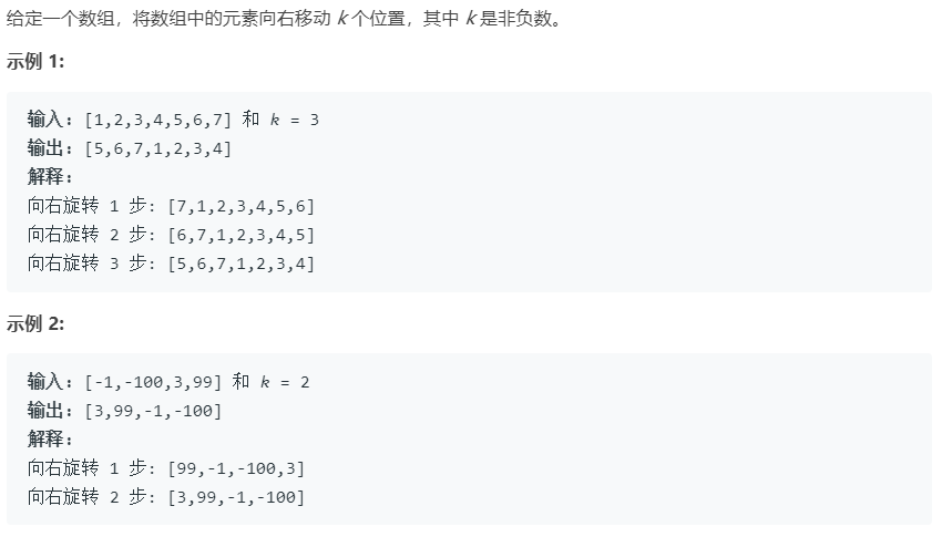

第7题:旋转数组
试题要求如下:
解答思路:
使用反转数组的方法,例如k为3时:
原始数组 : 1 2 3 4 5 6 7
反转所有数字后 : 7 6 5 4 3 2 1
反转前 k 个数字后 : 5 6 7 4 3 2 1
反转后 n-k 个数字后 : 5 6 7 1 2 3 4 --> 结果
回答(C语言):
  1. static void reverse(int* nums, int numsSize, int start, int end)
  2. {
  3. int temp = 0;
  4. while (start < end)
  5. {
  6. temp = nums[start];
  7. nums[start] = nums[end];
  8. nums[end] = temp;
  9. start++, end--;
  10. }
  11. }
  12. void rotate(int* nums, int numsSize, int k){
  13. k = k % numsSize;
  14. reverse(nums, numsSize, 0, numsSize - 1);
  15. reverse(nums, numsSize, 0, k - 1);
  16. reverse(nums, numsSize, k, numsSize - 1);
  17. }

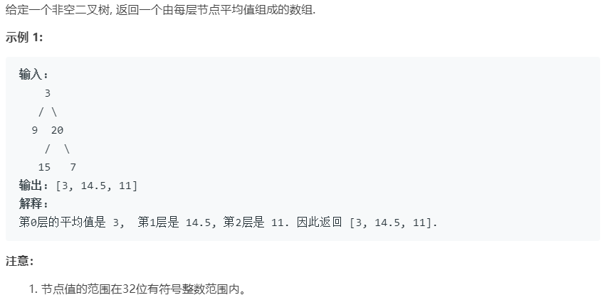

第8题:二叉树的层平均数
试题要求如下:
回答(C语言):
  1. /**
  2. * Definition for a binary tree node.
  3. * struct TreeNode {
  4. * int val;
  5. * struct TreeNode *left;
  6. * struct TreeNode *right;
  7. * };
  8. */
  9. /**
  10. * Note: The returned array must be malloced, assume caller calls free().
  11. */
  12. void helper(struct TreeNode* root, double* sum, double* count, int index, int* head){
  13. if(root==NULL){
  14. return;
  15. }
  16. sum[index] += root->val;
  17. count[index]++;
  18. (*head) = fmax(*head, index);
  19. helper(root->left, sum, count, index+1, head);
  20. helper(root->right, sum, count, index+1, head);
  21. }
  22. double* averageOfLevels(struct TreeNode* root, int* returnSize){
  23. int NUM = 10000;
  24. double* sum = (double*)calloc(NUM, sizeof(double));
  25. double* count = (double*)calloc(NUM, sizeof(double));
  26. int head = 0;
  27. helper(root, sum, count, 0, &head);
  28. double* ret = (double*)malloc((head+1)*sizeof(double));
  29. for(int i=0; i<head+1; i++) {
  30. ret[i] = sum[i]/count[i];
  31. }
  32. *returnSize = head+1;
  33. return ret;
  34. }

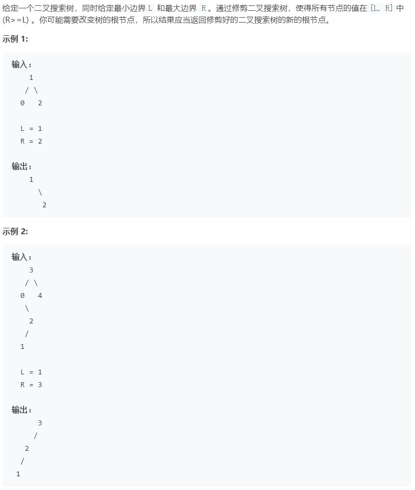

第9题:修建二叉搜索树
试题要求如下:
回答(C语言):
  1. /**
  4. * int val;
  7. * };
  8. */
  9. struct TreeNode* trimBST(struct TreeNode* root, int L, int R){
  10. if (NULL == root)
  11. {
  12. return NULL;
  13. }
  14. if (root->val < L)
  15. {
  16. return trimBST(root->right, L, R);
  17. }
  18. if (R < root->val)
  19. {
  20. return trimBST(root->left, L, R);
  21. }
  22. root->left = trimBST(root->left, L, R);
  23. root->right = trimBST(root->right, L, R);
  24. return root;
  25. }
