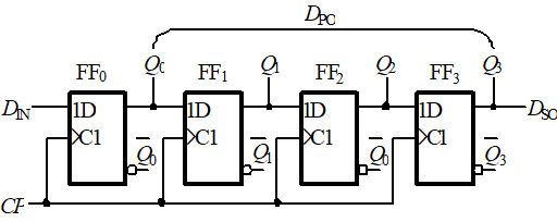

(1) 移位寄存器
将若干个D触发器串接级联在一起构成的具有移位功能的寄存器,叫做移位寄存器。
移位寄存器的逻辑功能分类

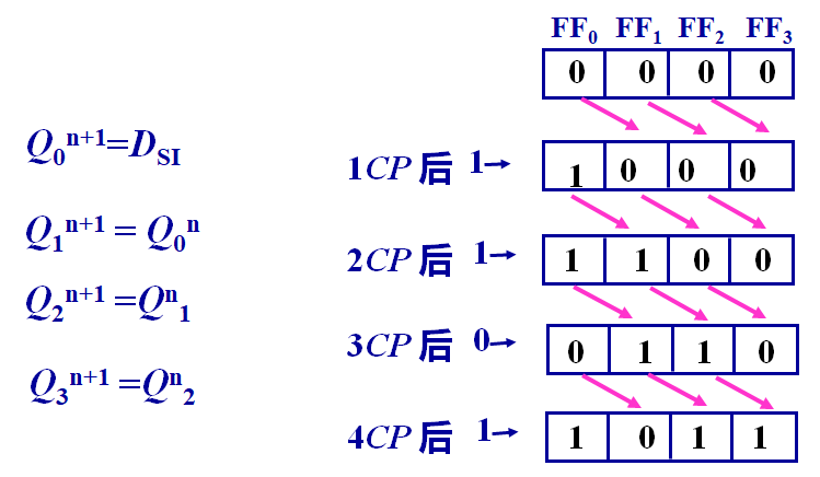

(2) 4位单向右移移位寄存器
电路
工作原理
写出激励方程:
写出状态方程:
,从高位开始输入
经过7个CP脉冲作用后,从DSI 端串行输入的数码就可以从DO 端串行输出。

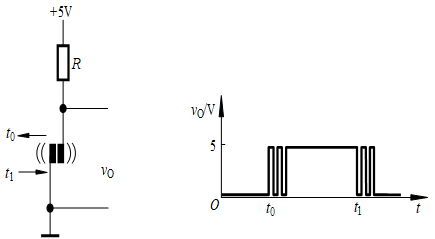

(1) 开关去“抖动” 电路
module Debounce (Out,Btn_In,CLK,CLR_);
input [3:0] Btn_In; //Button inputs
input CLK, CLR_; //Clock and Reset
output [3:0] Out; //Register output
reg [3:0] Delay0;
reg [3:0] Delay1;
reg [3:0] Delay2;
always @ (posedge CLK or negedge CLR_)
begin
if (~CLR_) begin //asynchronous clear
Delay0 <= 4’b0000;
Delay1 <= 4’b0000;
Delay2 <= 4’b0000;
end
else begin //Shift right
Delay0 <= Btn_In;
Delay1 <= Delay0;
Delay2 <= Delay1;
end
end
assign Out = Delay0 & Delay1 & Delay2;
endmodule
