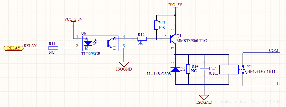

以PNP三极管驱动继电器为例,以下为工业场景中设计的带隔离继电器电路:
上图中,把继电器接在了发射极上,三极管在正常工作时,基极和发射极之间存在大约0.7V的电压差,而且继电器的线圈在工作时也会产生电压降。如果GPIO处是3.3,基极电阻的压降如果忽略不计的话,那么发射极的电压约是2.6V,对于5V的继电器而言,有可能导致不吸合,或者处于临界状态,导致频率误触发,更何况基极电阻也会产生电压降的。
如果发射极接地,而把继电器接集电极的话,基极在不考虑基极电阻压降的情况下,只需要很小的电压就能使三极管饱和导通。
综上所述,三极管在驱动负载的时候会把负载接在集电极,而不是发射极。
