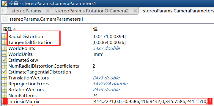

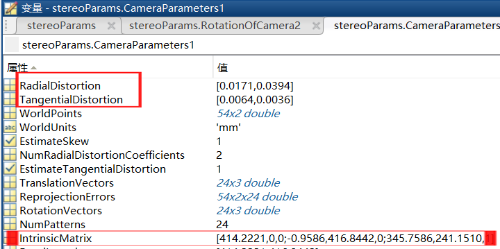

CameraParameters1 与  CameraParameters2为左右摄像头的内部参数,
摄像头的内部参数,如 CameraParameters1 左相机为例:
要用到的用红色框出的参数;
RadialDistortion 和TangentialDistortion 中存放的是畸变参数。
IntrinsicMatrix 存放的是摄像头的内参
1)IntrinsicMatrix 参数
先看一下 IntrinsicMatrix 参数,双击一下 IntrinsicMatrix
这个和OpenCV中是转置的关系,注意不要搞错。
 对应:
即:
420.758142829981      -0.457820850080972     344.440839504749
     0                               423.157176819330          242.870587685168
     0                                    0                                              1
2)径向畸变、切向畸变
RadialDistortion 为 径向畸变,摄像头由于光学透镜的特性使得成像存在着径向畸变,可由K1,K2,K3确定。
TangentialDistortion 为 切向畸变,由于装配方面的误差,传感器与光学镜头之间并非完全平行,因此成像存在切向畸变,可由两个参数P1,P2确定。
需要注意参数的排放顺序,即K1,K2,P1,P2,K3
例如, 左相机为例:
RadialDistortion :0.016004928431323 , 0.041062484186359  对应 K1,K2  ; K3默认为0
 TangentialDistortion :0.005480700176874 , 0.003979285309815   对应  P1,P2
所以在opencv中使用时,K1,K2,P1,P2,K3顺序 :
0.016004928431323 , 0.041062484186359 , 0.005480700176874 , 0.003979285309815  ,0

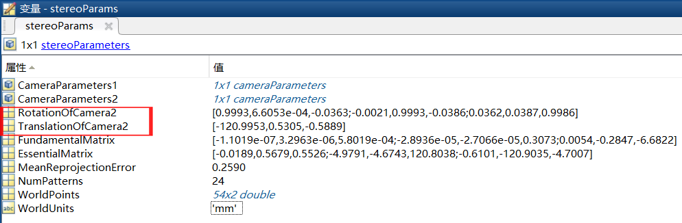

RotationOfCamera2  为两个摄像头的旋转参数    TranslationOfCamera2  平移参数
TranslationOfCamera2 可以直接使用 (在opencv中)
RotationOfCamera2  相对 opencv ,需要转化
原数据:
转化为opencv 可以用的数据:
0.9993             -0.002              0.0362
 0.00066           0.9992            0.03869
 -0.0362           -0.0386            0.9985
(转化规律:横轴数据 --> 纵轴数据),具体可以查查opencv、相机、实际世界 坐标的关系,和转化
