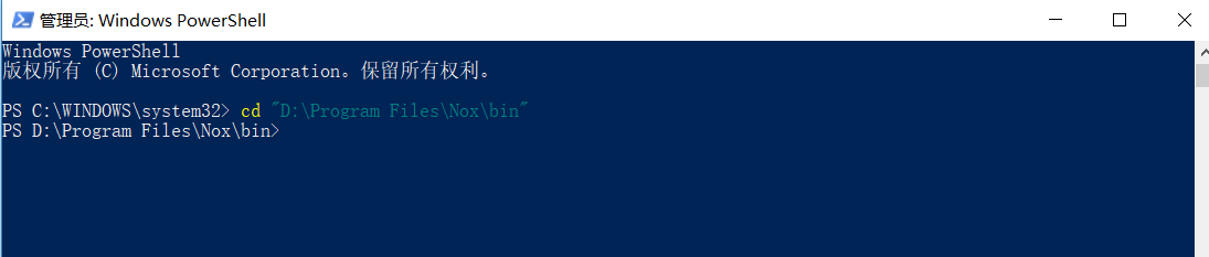

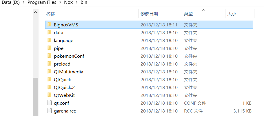

1.查看 夜神模拟器的安装路径,进入bin目录
例如:D:\Program Files\Nox\bin

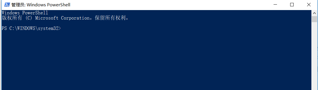

2.来到电脑命令行
进入 夜神模拟器 安装路径的bin目录
输入命令
cd "D:\Program Files\Nox\bin"
如图:

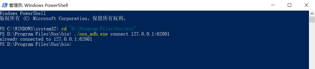

3.执行命令:./nox_adb.exe connect 127.0.0.1:62001 连接到模拟器;
如图:
这样就成功开启夜神模拟器,让android studio 检测到 夜神模拟器,然后开发调试。

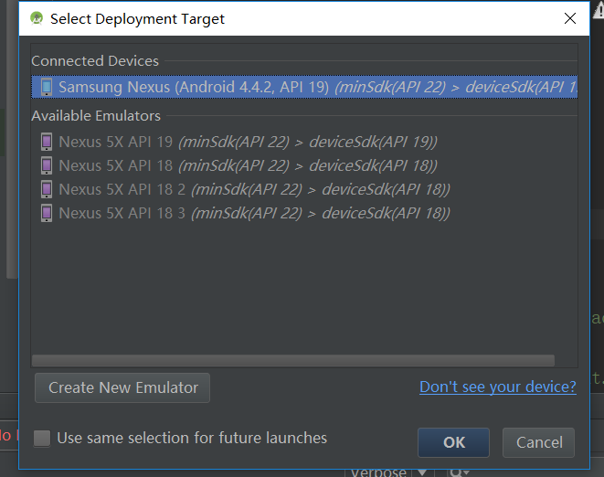

四、运行一下 android studio项目,看效果
首先 android studio能检测到夜神模拟器。

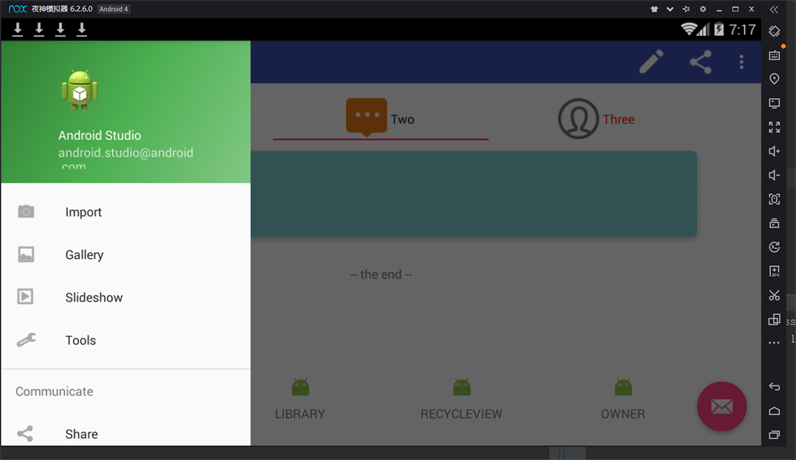

然后,运行看一下效果:
