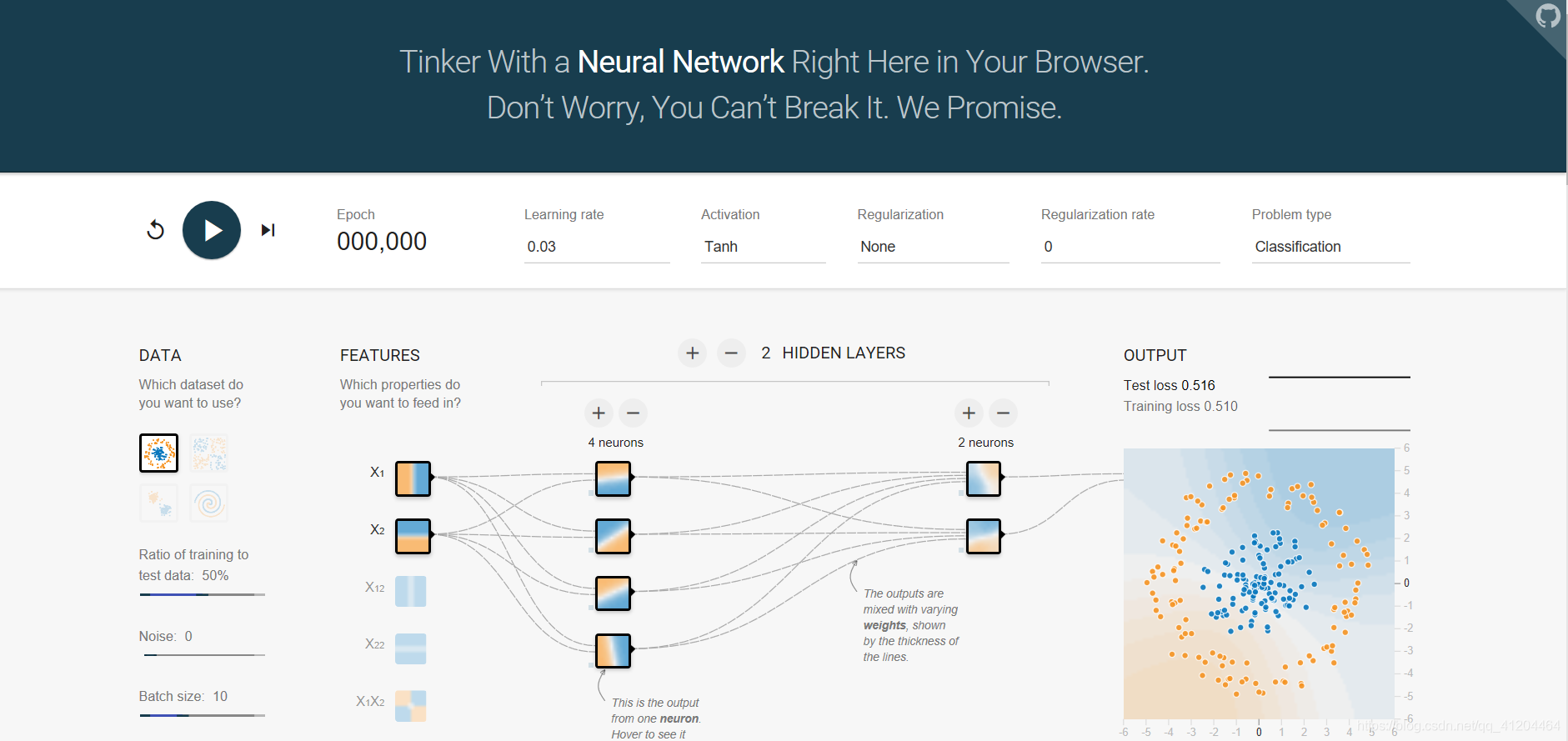

下图是主界面:
参数说明:
1)Problem type 问题类型(是分类问题,还是回归问题,可以选择)
classification 分类 regression 回归
2)Epo...
下面的内容适合于初学者更好地对 不同的神经网络模型 能形象的了解。
官网地址:http://playground.tensorflow.org/
下图是主界面:
参数说明:
2)Epoch 迭代次数 Learning rate 学习率 Activation 激活函数 (有Tanh, ReLU , Sigmoid , linear,可以自由选择)
3)Regularization 正则化函数 (L1,L2) 正则化的目的是降低过拟合的可能性
Regularization rate 正则化率
4)Ratio of training to test data: 50% 训练与测试数据的比率:50%
5)Noise: 噪音 Batch size: 批量

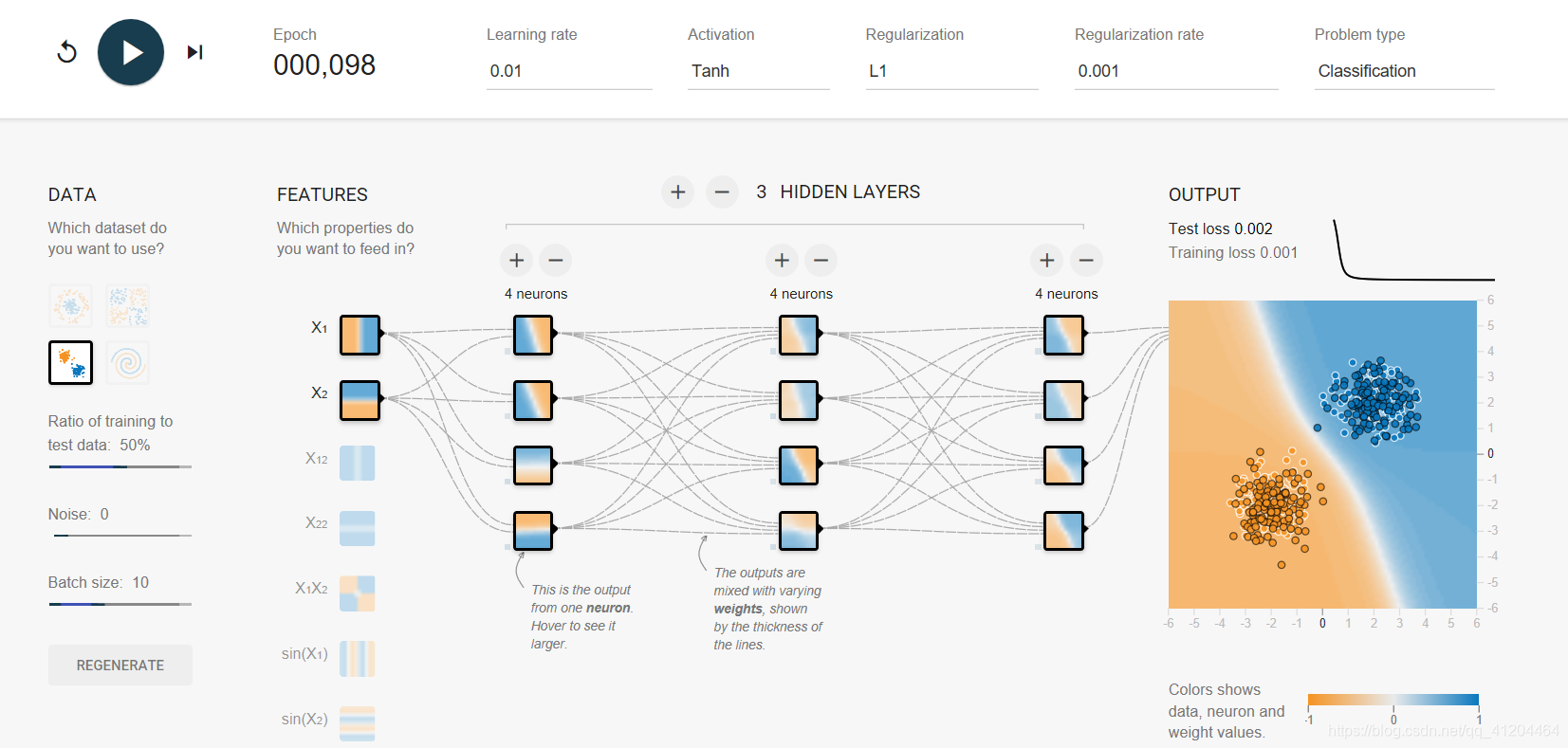

例子1:
分类问题,假设输入层有两个属性,有三个隐藏层(每个隐藏层,有4个神经元),输出层有2个类别
搭建网络如下:
迭代了98次,Training loss 0.001 Test loss 0.002

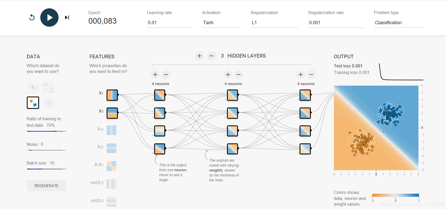

现在我们调整一下 Ratio of training to test data:( 训练与测试数据的比率)70%
看到了 迭代了83次,Training loss 0.001 Test loss 0.001 ,

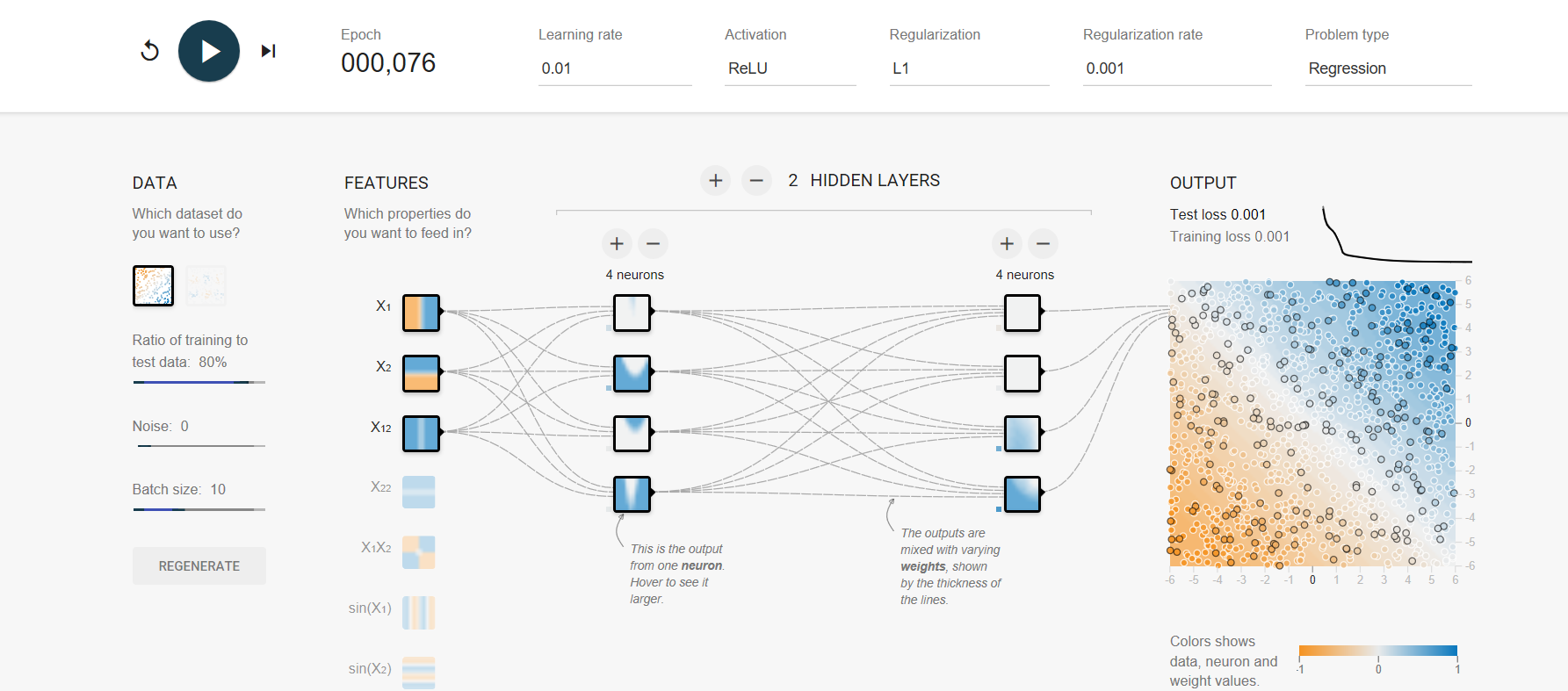

例子2:
做一个回归的问题
假设输入层有三个属性,有两个隐藏层(每个隐藏层,有4个神经元),输出层有2个类别
Learning rate 学习率设为0.01 Activation 激活函数选择ReLU
Regularization 正则化函数选择L1 Regularization rate 正则化率设为0.001
搭建网络如下:
看到了 迭代了76次,Training loss 0.001 Test loss 0.001 .
还可以换一个激活函数,改变学习率,调整输入属性,改变隐藏层等,自己动手试试吧。
