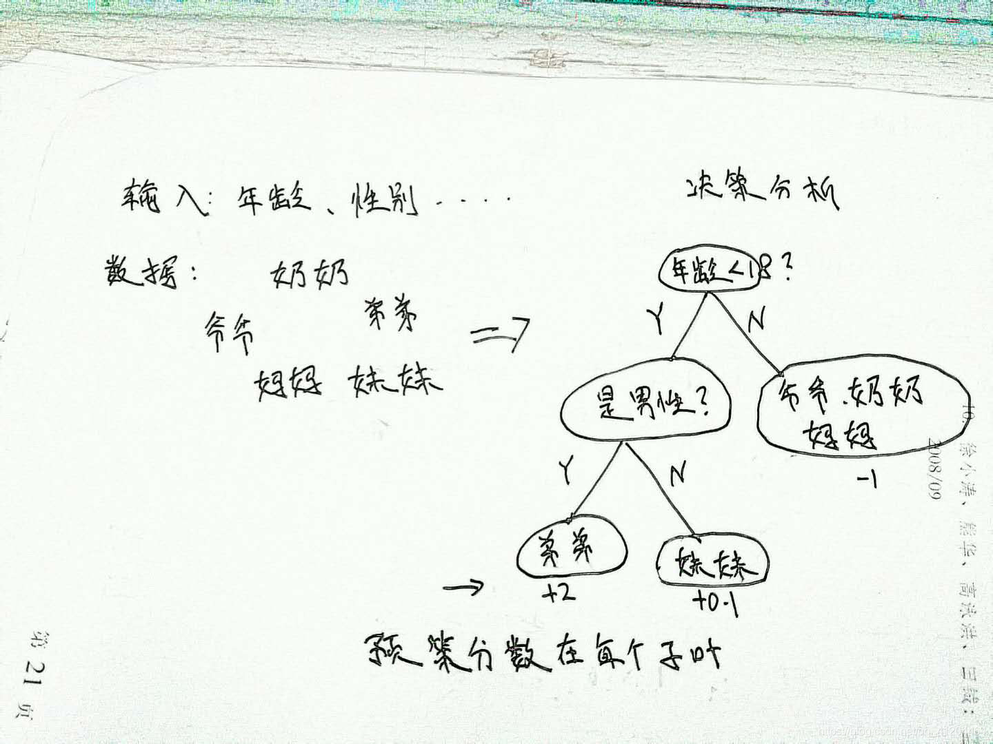

  这个监督式学习算法通常被用于分类问题。它同时适用于分类变量和连续因变量。在这个算法中,我们将总体分成两个或更多的同类群。这是根据属性或者自变量来分成尽可能不同的组别。
  如图所示,根据一些 feature(特征) 进行分类,每个节点提一个问题,通过判断,将数据分为两类,再继续提问。这些问题是根据已有数据学习出来的,再投入新数据的时候,就可以根据这棵树上的问题,将数据划分到合适的叶子上。
经典的决策书是ID3,其中有两个重要的概念:熵 和 信息增益
熵:是描述混乱的程度   (在模型中,熵越小较好)
信息增益:是描述属性(非子叶节点)对模型的贡献,信息增益越大对模型的贡献越大

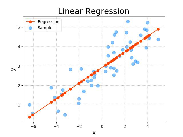

2.线性回归
   线性回归是用于回归的,对某一现象或类进行归纳为线性模型,通过连续的输入变量,预测出一个值;通过拟合最佳直线来建立自变量和因变量的关系,而这条最佳直线就叫做回归线,并且可以用:
                                                                            Y= a*X + b
 线性等式来表示一元线性回归(Y: 因变量 ,X: 自变量,a: 斜率,b: 截距 ),一元线性回归的特点是只有一个自变量。
多元线性回归
                                               Y= a1*X1 + a2*X2 +a3*X3 +·········+an*Xn +b:
多元线性回归存在多个自变量,找最佳拟合直线的时候,可以拟合到多项或者曲线回归。

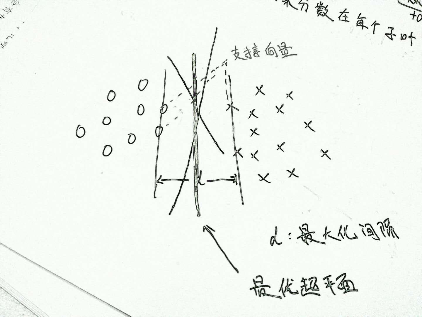

   这是一种分类方法。在这个算法中,我们将每个数据在N维空间中用点标出(N是你所有的特征总数),每个特征的值是一个坐标的值。SVM算法的实质是找出一个能够将某个值最大化的超平面,这个值就是超平面离所有训练样本的最小距离。这个最小距离用SVM术语来说叫做间隔(margin) 。
假设给定一些分属于两类的2维点,这些点可以通过直线分割, 我们要找到一条最优的分割线:
   支持向量机将向量映射到一个更高维的空间里,在这个空间里建立有一个最大间隔超平面。
  在分开数据的超平面的两边建有两个互相平行的超平面,分隔超平面使两个平行超平面的距离最大化。假定平行超平面间的距离或差距越大,分类器的总误差越小。
