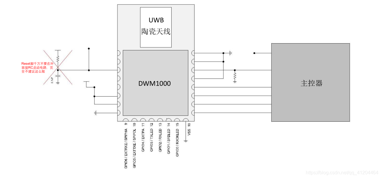

应用电路图
一个简单的集成 DWM1000 的应用电路是只需要供电给 DWM1000,并连接模块到一个主控器(单片机)参照下图。

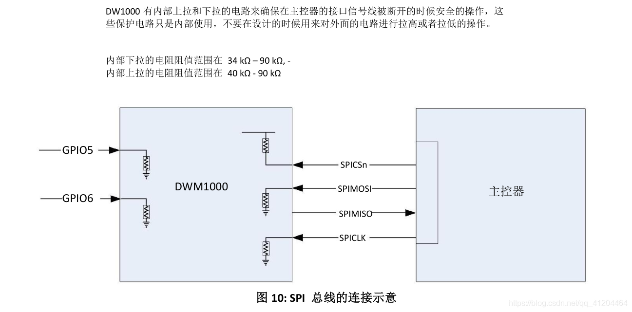

SPI 总线
   SPI 的信号线以及模式配置脚需要仔细的考究,如果打算在 SPI 总线上连接其它 SPI 设备,或者配置 SPI 作为一个非默认的时钟相位极性。
   SPI MISO 这个 IO 口可能被连接到多个 SPI 从设备,每个都要求配置成引脚开漏模式,当他们各自的 SPICSn
片选都被激活。

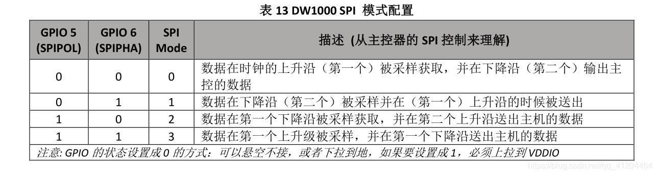

SPI 接口支持多种 SPI 的时钟极性和时钟/数据解析模式操作。这些模式使用 GPIO5 & 6 如下图所示:
  •    GPIO5/6 的状态被采样和锁定,在 RSTn 脚的上升沿,然后芯片会得知用户要使用的 SPI 模式.它内部有下拉电阻来配置默认选中模式 0,不需要用户在外面使用外部电阻下拉,如果是其它模式,那么用户需要使用一个外部的不超过 10 kΩ 电阻连接到 VDDIO 的电源。
  •   如果 GPIO5 / 6 还要用来控制一个外部发送或者接收的开关,那么外部的上拉电阻必须不小于 1kΩ/如此DW1000 可以在重启完成后按用户的 SPI 配置完成配置后还可以正常的使用这两个 IO 口。
 建议的用于上拉 GPIO 5 / 6 的电阻范围是 1-10 kΩ. 如果某些情况下要求下拉 GPIO 5 / 6 到地, 而同时又需要作为高电平信号被外部的芯片识别,这个电阻值的选择必须同时也要计算 DW1000 的内部下拉电阻值才能得到期望的效果。
DWM1000 的掉电状态特别说明
  1. DWM1000 模块有一个很低的休眠状态 DEEPSLEEP 电流(典型值 200 nA 见表 6)。因此建议的做法是当设备没有被激活的时候让 DWM1000 保持上电的状态,并让它进入 DEEPSLEEP 深度睡眠模式。
  2. 在某些情况下当 DWM1000 必须上电和断电循环,如图 10,关闭然后再打开,那么很重要的是要了解,当电源被移除,电压会慢慢降低到 0V,具体速率由电源和系统中的电容决定.
以下这几种情况,DWM1000 应该再次供电,当:
  VDDAON 高于 2.3V 或者
  VDDAON 低于 100mV
 如果 VDDAON 在 100mV 和 2.3V 之间的时候再次提供标准电压供应会使得 DWM1000 工作在一个未知的状态,这个情况下,必须把 VDDAON 的供电停掉,让它低于 100mV 从而彻底关闭。
