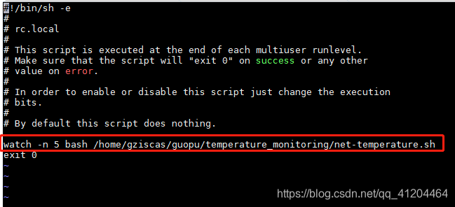

2)在rc.local脚本添加命令
在exit 0前添加要执行的命令,里面可以直接写命令或者执行Shell脚本文件sh
例如:让ubuntu系统实现每隔5s执行一次温度检测脚本:net-temperature.sh
这里可以指定sh脚本的路径目录;
watch -n 5  是指每隔5s重复执行net-temperature.sh (关于对watch不了解的朋友,推荐搜索认识一下)
rc.local脚本的设置开机自动执行的sudo命令也是可以执行的;比如:
