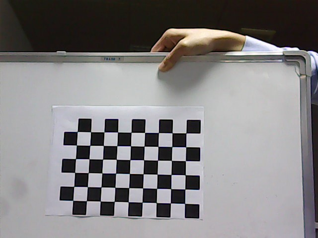

使用摄像头拍下定标板:(拍30张左右就可以了)

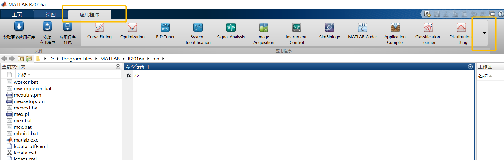

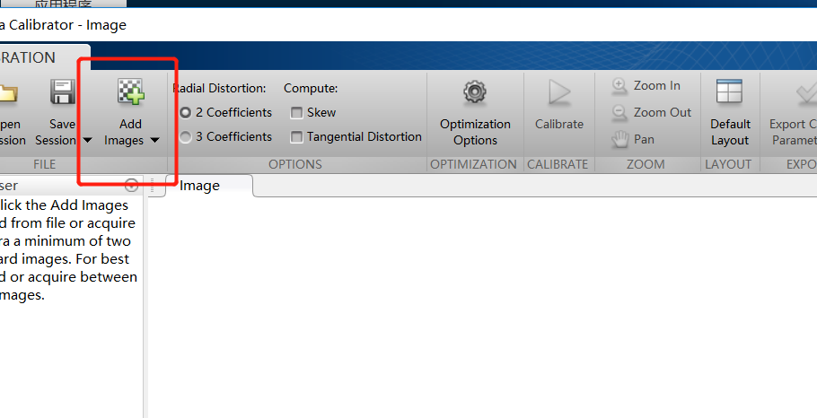

打开matlab,点击应用程序,点击小箭头来显示下拉列表

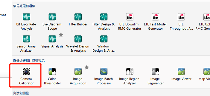

找到Camera Calibrator

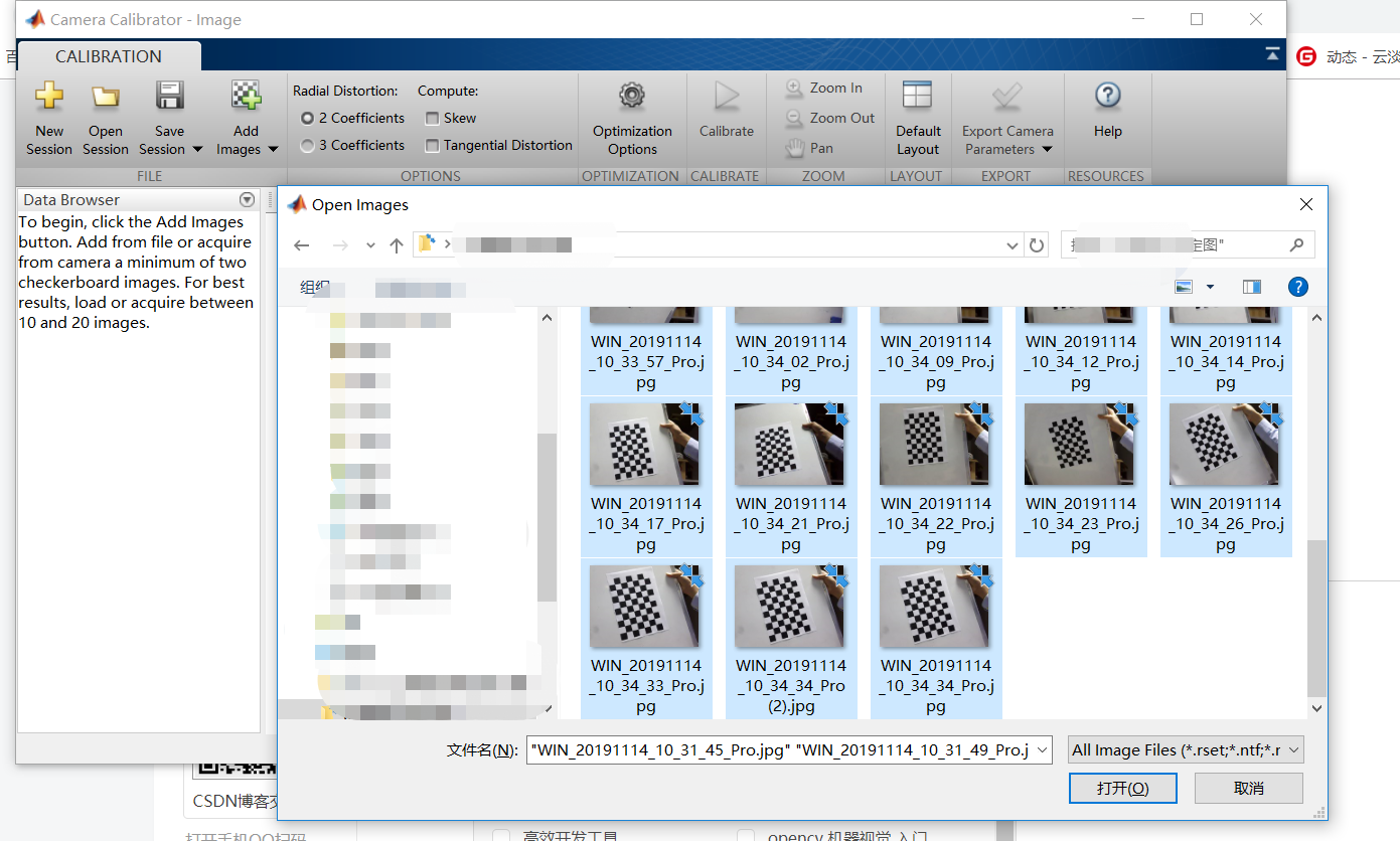

添加图片:
选择刚才拍好的图片:

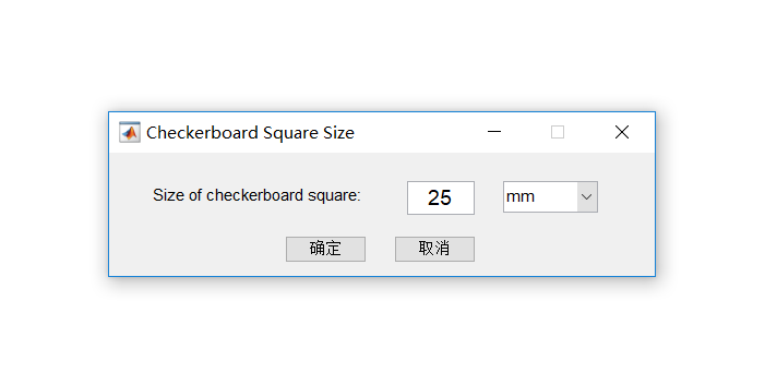

输入正方形格子的实际长度

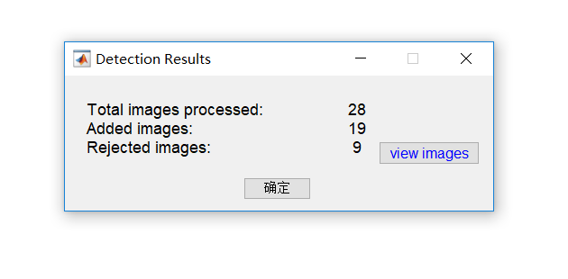

这里显示一共有28张图片,成功添加了19张,其余的舍弃掉(图片拍的不好)

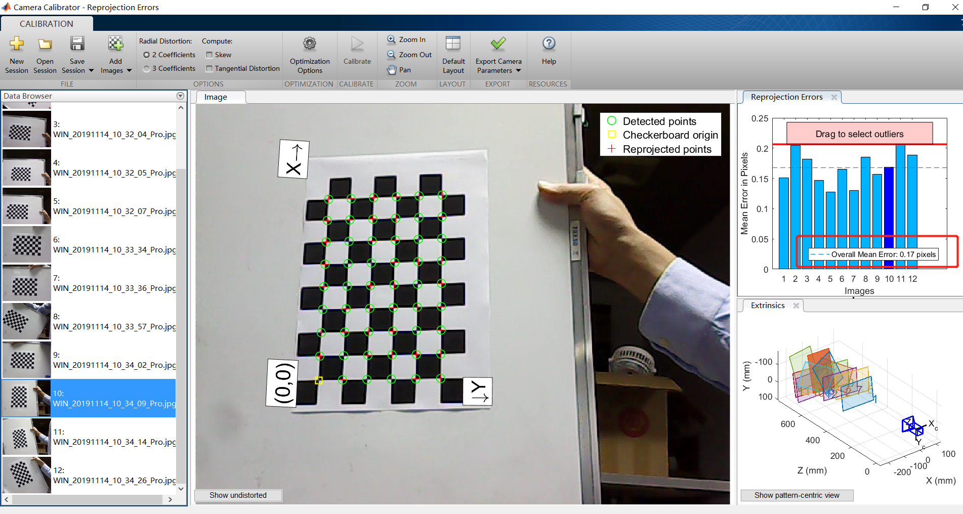

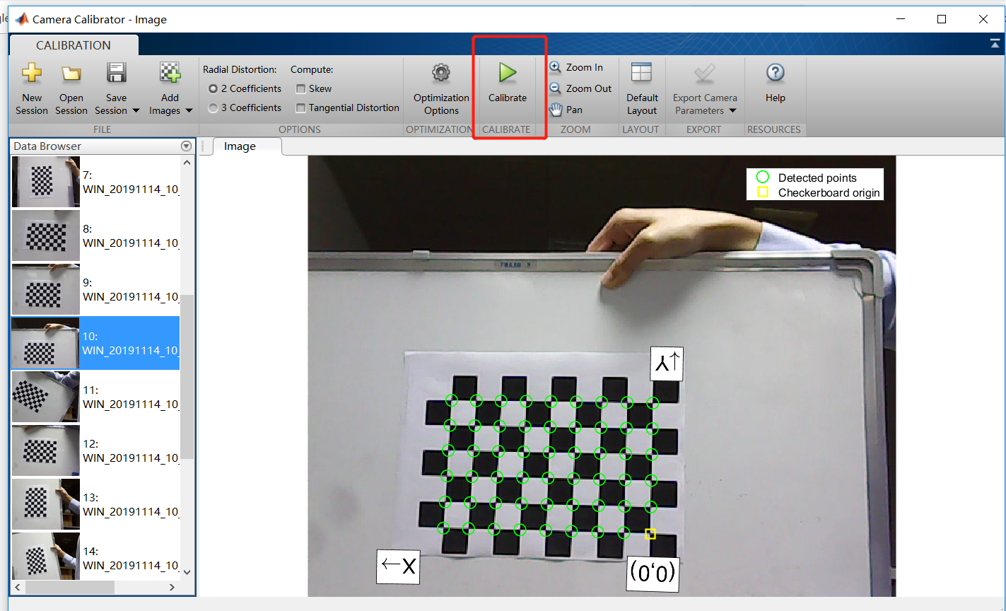

然后可以看到自动标出了x,y轴,和圈出了方角。下一步点击Calibrator
有两个点值得留意的:

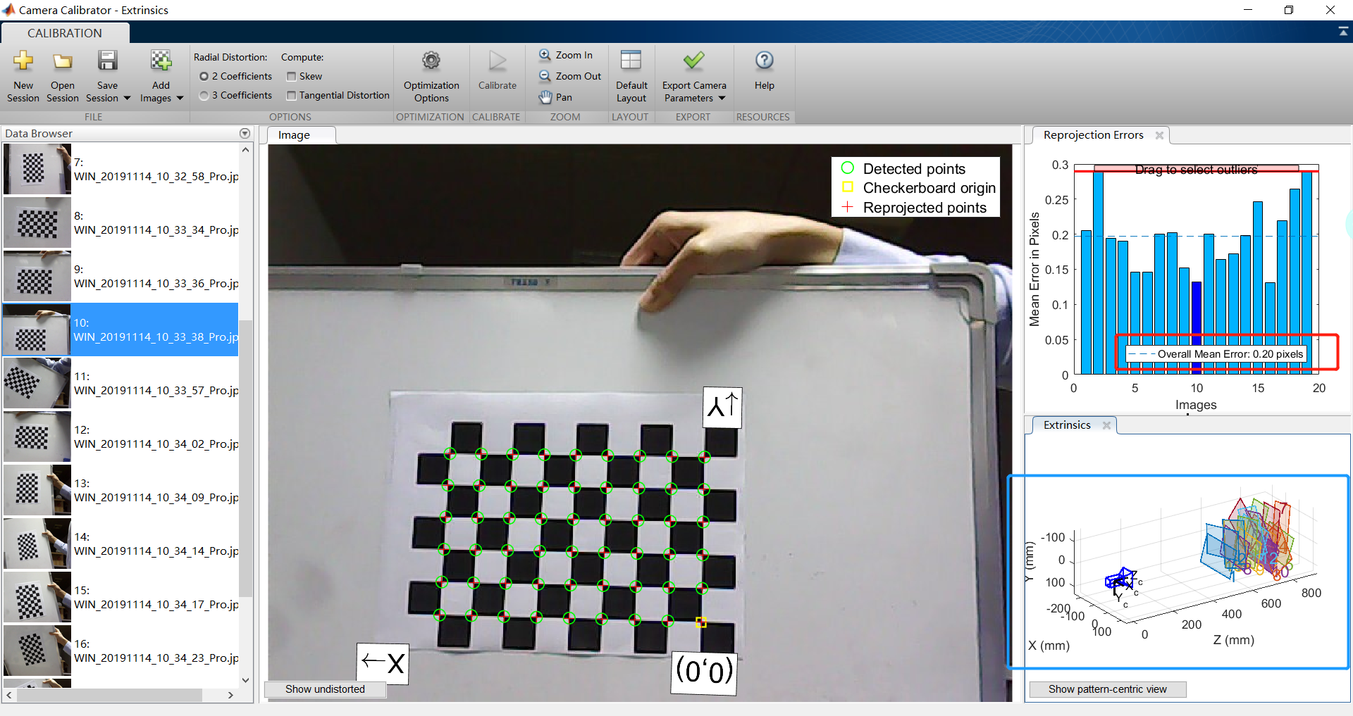

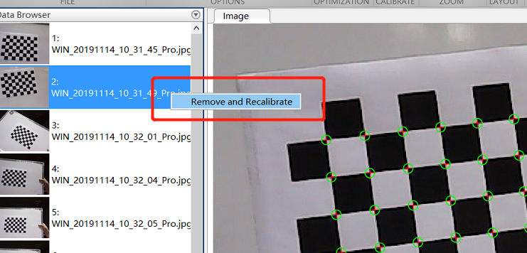

1)红色框框中的,Overal Mean Error (这个值要尽量降低)
2)蓝色框框中的,是可以看出每一幅图片到相机的距离(和图片当时的姿态)
把和平均值相差较大的图片删除掉:

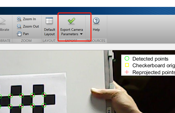

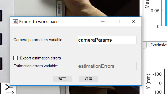

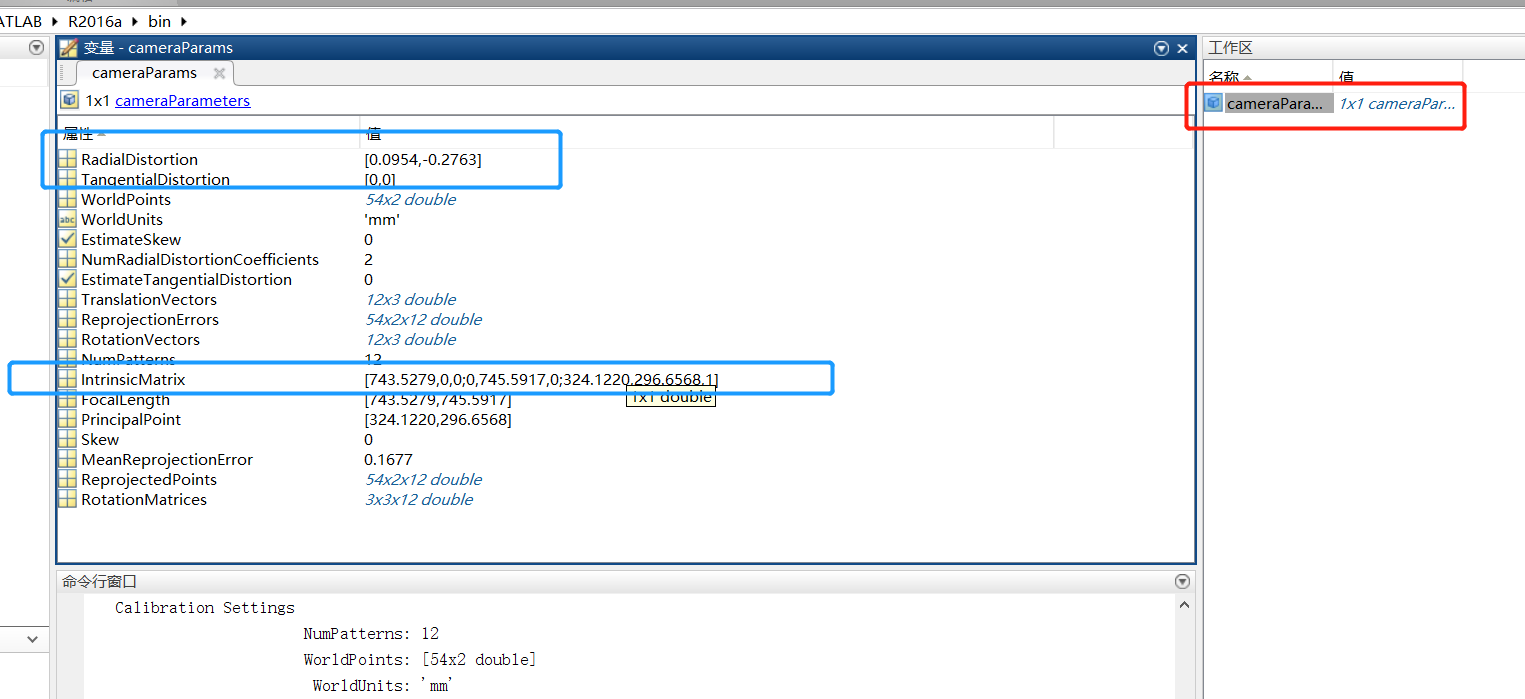

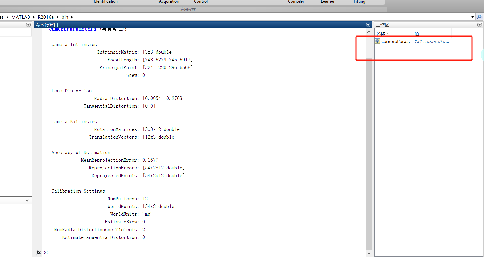

最后导出摄像头的参数
点击确定
来到首页查看摄像头的参数
到这里,单目摄像头的内参就成功获取啦,恭喜呀。

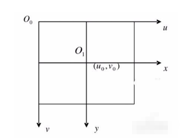

1.像素坐标系
   像素坐标系是一个直角坐标系,其定义方式是:原点位于图像的左上角,轴向右与轴平行,轴向下与轴平行,其反映了相机CCD/CMOS芯片中像素的排列情况,在像素坐标系中单位是像素。像素坐标系与成像平面之间,相差了一个缩放和一个原点的平移。
2.成像坐标系
成像坐标系是用来表示图像的物理位置的坐标系,则此坐标系中的坐标表示图像上点的位置坐标。对应的成像坐标系中的物理坐标的单位是毫米。

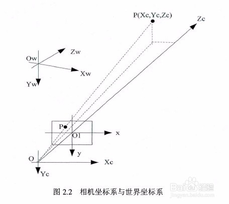

相机坐标系是一个三维直角坐标系,其坐标轴为,原点位于镜头光心处,其中轴称为相机的光轴,垂直于图像平面,轴平行于成像坐标系的轴,轴平行于成像坐标系的轴。
如图所示:O为摄像机光心,Zc为摄像机的光轴,和图像平面垂直;OO1为摄像机焦距;

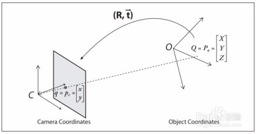

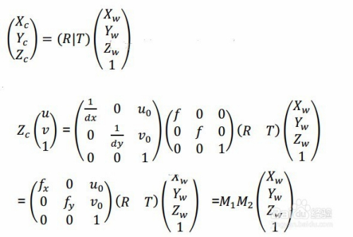

2.坐标系与坐标系之间的关系
1)世界坐标系与相机坐标系
设在相机坐标系下有一个点,它的坐标为。在世界坐标系下对应的坐标为。
因此,世界坐标系与相机坐标系中的坐标存在如下的关系:
其中,是旋转矩阵,为3x3的正交单位矩阵;t是一个平移矩阵,。
同时这里用了一个数学技巧(《视觉SLAM14讲》第43页):我们在一个三维向量的末尾添加1,将其变成了四维向量,称为齐次坐标。其中称为外参数矩阵。

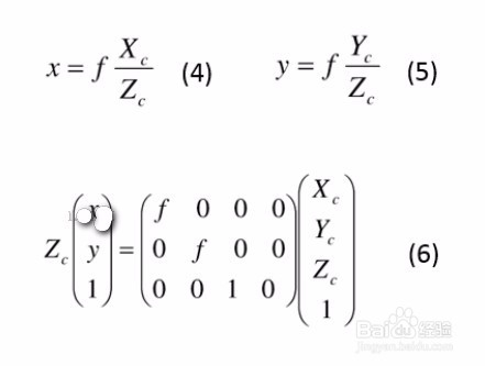

2)像素坐标系与成像坐标系
在二维成像平面坐标系中,相机光轴与图像平面的交点即为原点,该点称为图像的主点,如果我们不去考虑畸变,图像的主点就是图像的中心点,但是由于相机系统加工,外力作用等原因会产生一定的偏移。设主点在像素坐标系中的坐标为,则像素坐标系与成像坐标系对应关系如下:
