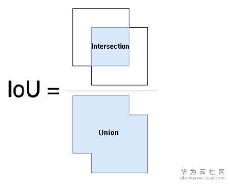

IoU
       IoU 的全称为交并比(Intersection-over-Union,IoU),目标检测中使用的一个概念,通过这个名称我们大概可以猜到 IoU 的计算方法。
,是产生的候选框(candidate bound)与原标记框(ground truth bound)的交叠率,即它们的交集与并集的比值。最理想情况是完全重叠,即比值为1。
