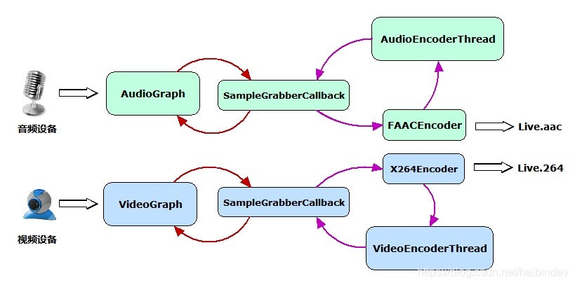

  基本的思想是实现dshow ISampleGrabberCB接口,通过回调来保存每一个buffer。除了界面线程和dshow自己的线程之外,我们启动了两个线程,AudioEncoderThread和VideoEncoderThread,分别从SampleGrabber中取出数据,调用编码器进行编码,编码后的文件可以直接输出。看图:

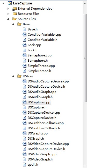

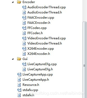

  程序是用VS2010构建的,看张工程截图:
  Base下面的是对系统API的一些简单封装,主要是线程和锁。我这里简单也封装的了一下dshow的捕获过程,包括graph builder的创建,filter的连接等。directshow是出了名的难用,没办法,难用也得用。因为是VS2010,调用的Windows SDK 7.1中的dshow,没有qedit.h这个文件,而它正式定义ISampleGrabberCB的。不急,系统中还是有qedit.dll的,我们要做的就是从Windows SDK 6.0中,把它拷过来,然后在stdafx.h中加入这几行代码,就可以了

  相关文件:

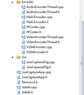

  Encoder下就是音视频编码相关的代码。X264Encoder封装了调用x264编码器的操作,FAACEncoder封装了调用libfaac编码器的操作,VideoEncoderThread和AudioEncoderThread负责主要的流程。下面我把关键代码贴出来,大家可以参考一下。

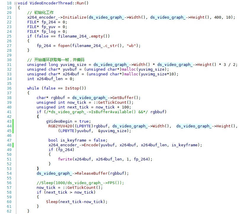

  A. 视频编码线程
  主要流程是首先初始化x264编码器,然后开始循环调用DSVideoGraph,从SampleGrabber中取出视频帧,调用x264进行编码,流程比较简单,调用的频率就是你想要获取的视频帧率。要注意的一点是,x264进行编码比较耗时,在计算线程Sleep时间时,要把这个过程消耗的时间算上,以免采集的视频帧率错误。

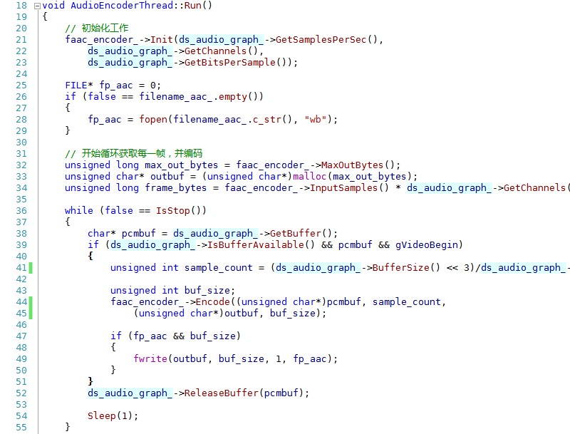

  主要流程和视频编码线程相同,也是初始化FAAC编码器,然后循环调用DSAudioGraph,从SampleGrabber中取出视频帧,调用faac进行编码。和视频不同的是,音频的sample的频率是非常快的,所以几乎要不断的进行采集,但前提是SampleGrabber中捕获到新数据了才行,不然你的程序cpu就100%了,下面代码中IsBufferAvailaber()就是做这个检测的。
  调用faac进行编码的时候,有点需要注意,大家特别注意下,不然编码出来的音频会很不正常,搞不好的话会很头疼的。先看下faac.h的相关接口
faacEncHandle FAACAPI faacEncOpen(unsigned long sampleRate, unsigned int numChannels,                  unsigned long *inputSamples, unsigned long *maxOutputBytes);int FAACAPI faacEncEncode(faacEncHandle hEncoder, int32_t * inputBuffer, unsigned int
             samplesInput, unsigned char *outputBuffer, unsigned int bufferSize);
  faacEncEncode第三个参数指的是传入的sample的个数,这个值要和调用faacEncOpen返回的inputSamples相等。要做到这点,就要在dshow中设置好buffsize,公式是:
BufferSize = aac_frame_len * channels * wBytesPerSample// aac_frame_len = 1024

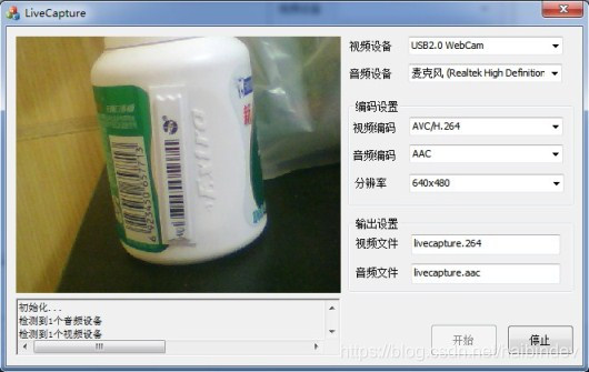

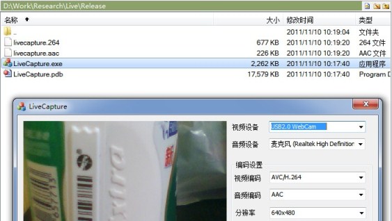

  运行中
  捕获完成后生成aac 和 264文件

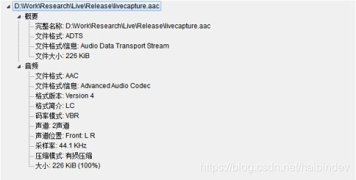

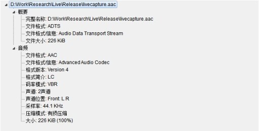

  生成的aac文件用MediaInfo读出来的编码格式

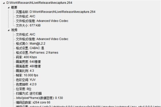

  生成的264文件用MediaInfo读出来的编码格式

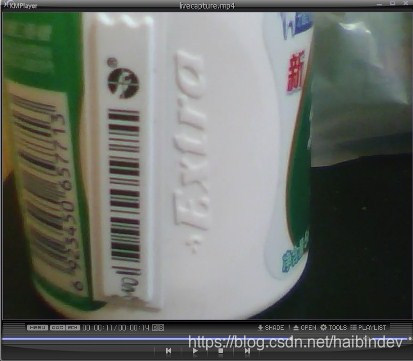

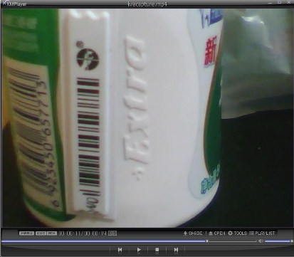

  用mp4box封装一下,把264和aac存放到mp4容器文件中,就可以在播放器中播放了
