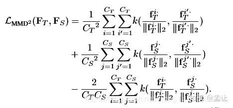

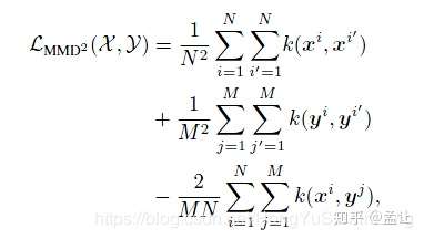

等号右边第一项是交叉熵,第二项是加入核技巧的平方最大平均差异损失,MMD LOSS如下:
式中每个通道进行了L2正则化,之前研究表明是涨点很关键的一点。 关于不同核函数的选取是重头戏了,因为之前的工作Attention Transfer的损失函数可以理解为一种带线性核函数的MMD。带某个多项式核函数的MMD是在传递Gram矩阵。

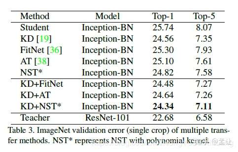

不同核函数的NTS以及不同知识蒸馏方法对比如下:
v2-cabfaddf121d6d45c97c50fa2375dad4_hd.pngv2-67975d6b91bb37b9996341c655723f56_hd.jpgv2-8bb43bfe6e10cae7ea902e853f419541_hd.jpg

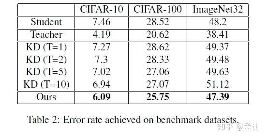

实验
teacher:WRN-40-10
student: WRN-10-4(CIFAR)/WRN-22-4(Imagenet32)

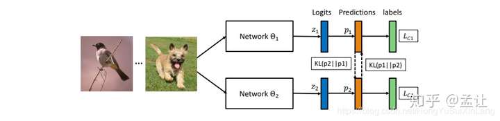

Deep Mutual Learning(DML)与用于模型压缩的一般知识蒸馏不同的地方在于知识蒸馏是将预训练好的、不进行反向传播的“静态”teacher网络的知识单项传递给需要反向传播的"动态"student网络。DML是在训练过程中,一众需要反向传播的待训student网络协同学习,互相传递知识。所以区别就在是否teacher、student网络都需要反向传播
方法
DML框架如下

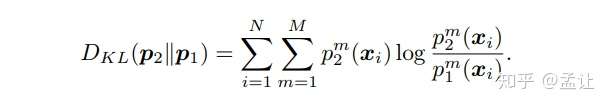

每个互相学习的网络都有一个标准的分类Loss和互学习Loss,其中互学习Loss是一个KL散度。 具体而言,两个网络的softmax输出为p1,p2.则互学习的意义在于,对于Net1(Net2亦然),对了提高其泛化能力,使用Net2的p2作为一种后验概率,然后最小化p1,p2的KL散度。从p1到p2的KL距离如下
所以,Net1的损失函数是交叉熵加上p1到p2的KL散度:
Net2的是p2到p1的距离:
如果是多个网络,比如K>2个网络互相学习,则每个student网络的Loss:
还有一种方法就是对于每个student,使其模仿其他student网络softmax输出之平均。不过该方法会因为多个网络softmaxgailv取平均导致gt class分量很大,不够soft,有违文章提到的提供后验熵的初衷。
文章给出的优化过程是异步的。即先对不同网络进行不同的初始化,然后各网络同时前传得到softmax概率,继而每个网络在分类+互学习loss作用下逐个反传。

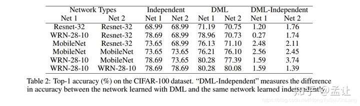

实验

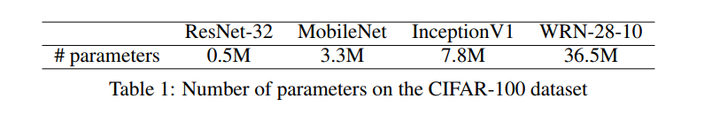

实验所有模型如下:
在CIFAR100数据集结果
在Market-1501 Re-id结果

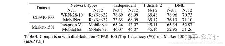

和单向传递知识的知识蒸馏相比
最后实验还发现互相学习的网络多一些可以涨点

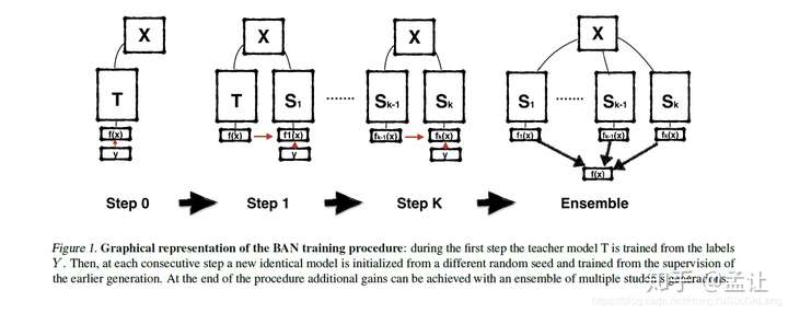

方法
如上图,直接将teacher网络的prediction当作student网络的target,得到第一代student网络的prediction,然后传递给后一代,历经几代之后,将各代student网络的prediction ensemble.形成一个sequence of teaching selves。 对于分类任务,X是输入,Y是输出的predictions,我们的网咯就是在拟合这样一个映射f(x):X->Y。学习参数的过程就是使用比如SGD来优化一个损失函数,通常是交叉熵。
BANs就是替换这个交叉熵为:
文章中还讨论了logits中非最大值分量的作用,使用teacher网络logit加权和非最大值分量打乱两种方法做了实验。
