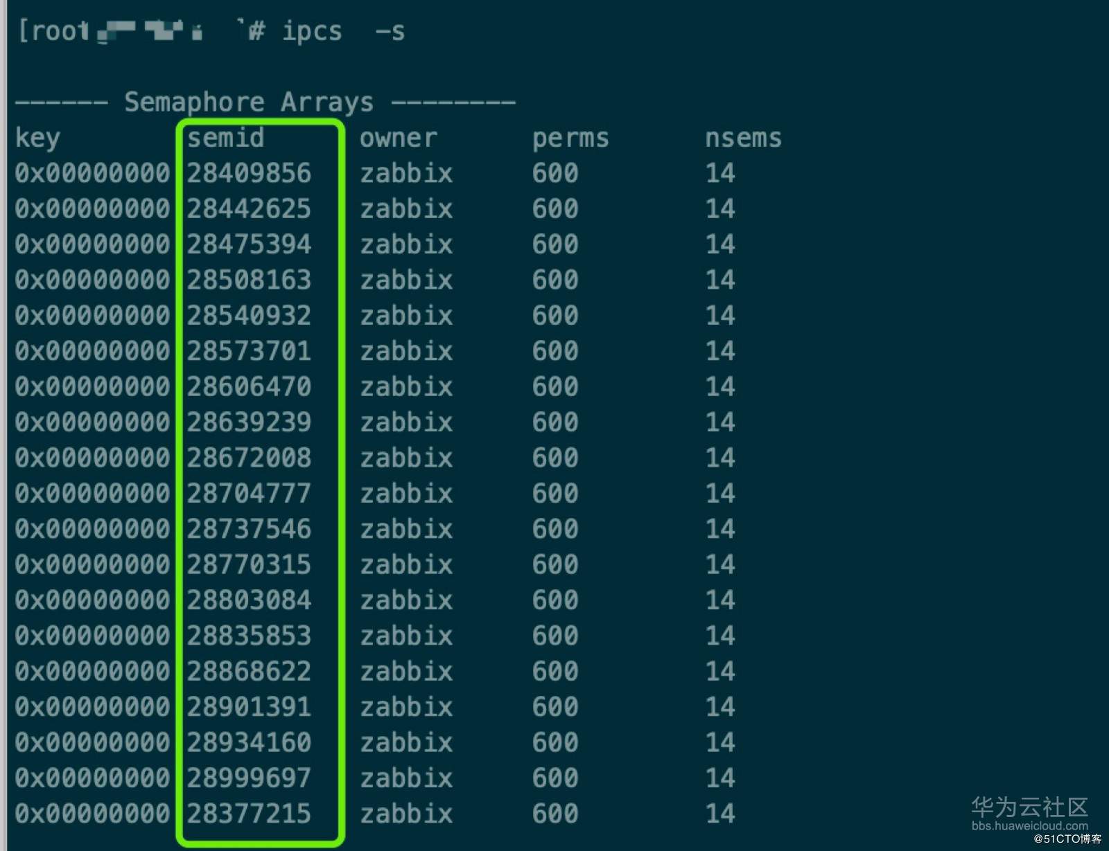

这个参数优化完成之后你是不是觉得zabbix server 可以正常启动了?我告诉你不可以的,你再次启动还是会报一开始抛的错。你问我为啥,因为zabbix 占用的共享信号量还没有释放,所以还是会报错,需要把共享信号量释放出来。
通过 ipcs 命名来查看zabbix 占用的共享信号量,如下图:
然后通过如下命令把这些共享信号量通通干掉;
ipcs -s | grep zabbix | awk '{print $2}' | xargs -n 1 ipcrm -s
干掉之后就可以正常启动zabbix server了。
