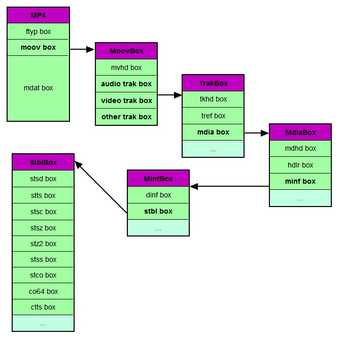

  一个mp4文件有可能包含非常多的box,在很大程度上增加了解析的复杂性,这个网页上http://mp4ra.org/atoms.html记录了一些当前注册过的box类型。看到这么多box,如果要全部支持,一个个解析,怕是头都要爆了。还好,大部分mp4文件没有那么多的box类型,下图就是一个简化了的,常见的mp4文件结构:

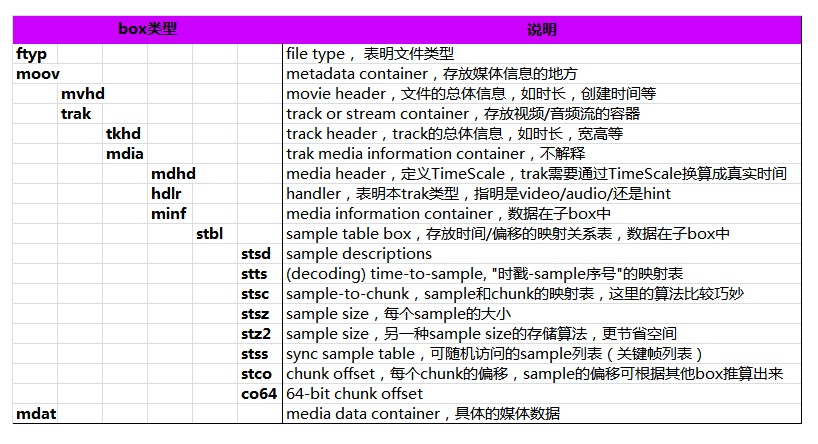

  一般来说,解析媒体文件,最关心的部分是视频文件的宽高、时长、码率、编码格式、帧列表、关键帧列表,以及所对应的时戳和在文件中的位置,这些信息,在mp4中,是以特定的算法分开存放在stbl box下属的几个box中的,需要解析stbl下面所有的box,来还原媒体信息。下表是对于以上几个重要的box存放信息的说明:
  看吧,要获取到mp4文件的帧列表,还挺不容易的,需要一层层解析,然后综合stts stsc stsz stss stco等这几个box的信息,才能还原出帧列表,每一帧的时戳和偏移量。而且,你要照顾可能出现或者可能不出现的那些box。。。可以看的出来,mp4把帧sample进行了分组,也就是chunk,需要间接的通过chunk来描述帧,这样做的理由是可以压缩存储空间,缩小媒体信息所占用的文件大小。这里面,stsc box的解析相对来说比较复杂,它用了一种巧妙的方式来说明sample和chunk的映射关系,特别介绍一下。

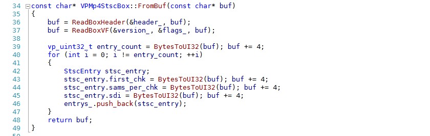

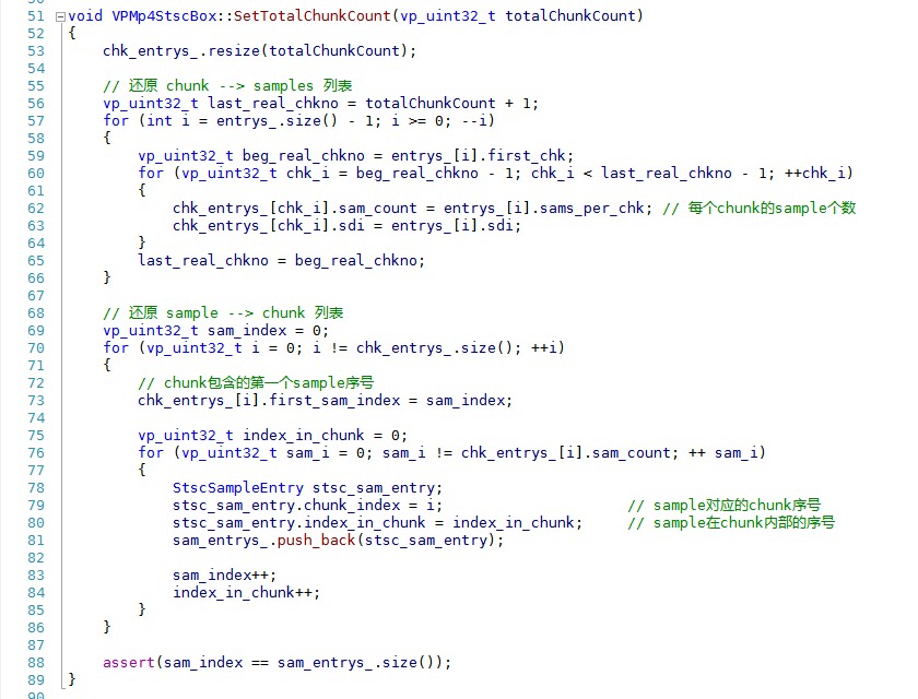

  这是stsc box的结构,前几项的意义就不解释了,可以看到stsc box里每个entry结构体都存有三项数据,它们的意思是:“从first_chunk这个chunk序号开始,每个chunk都有samples_per_chunk个数的sample,而且每个sample都可以通过sample_description_index这个索引,在stsd box中找到描述信息”。也就是说,每个entry结构体描述的是一组chunk,它们有相同的特点,那就是每个chunk包含samples_per_chunk个sample,好,那你要问,这组相同特点的chunk有多少个?请通过下一个entry结构体来推算,用下一个entry的first_chunk减去本次的first_chunk,就得到了这组chunk的个数。最后一个entry结构体则表明从该first_chunk到最后一个chunk,每个chunk都有sampls_per_chunk个sample。很拗口吧,不过,就是这个意思:)。由于这种算法无法得知文件所有chunk的个数,所以你必须借助于stco或co64。直接上代码可能会清楚些:
  1. 首先直接分析entry
  2. 然后,通过stco或co64获知chunk总个数之后,开始还原映射表

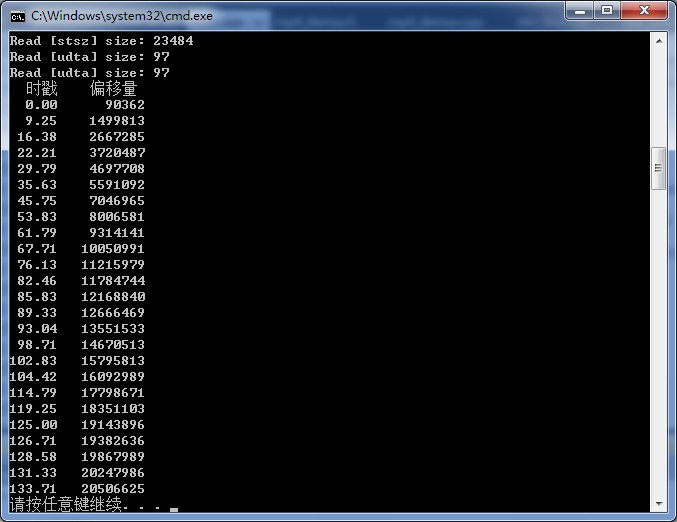

  读出stsc之后,就可以综合stbl下的所有box,推算出视频和音频帧列表,时戳和偏移量等数据。下面截图展示获取到的关键帧列表:
  有了关键帧列表之后,就可以继续我们一下个题目,就是mp4文件的分割。实现mp4的分割,是把mp4应用到点播系统中最关键的技术环节,做不到这个,就无法实现点播播放mp4影片的“拖动”。

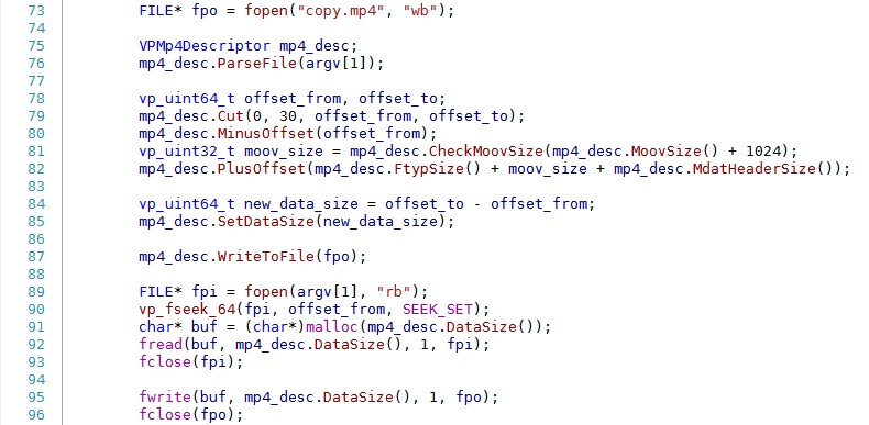

二、MP4文件的分割算法
  所谓“分割”,就是把大文件切成小文件,要实现mp4的分割,
  •   首先,需要获取到关键帧列表
  •   然后,选择要分割的时间段(比如从关键帧开始)
  •   接着,重新生成moov box(注意所有相关的box 以及 box size都需要改变)
  •   最后,拷贝对应的数据,生成新文件

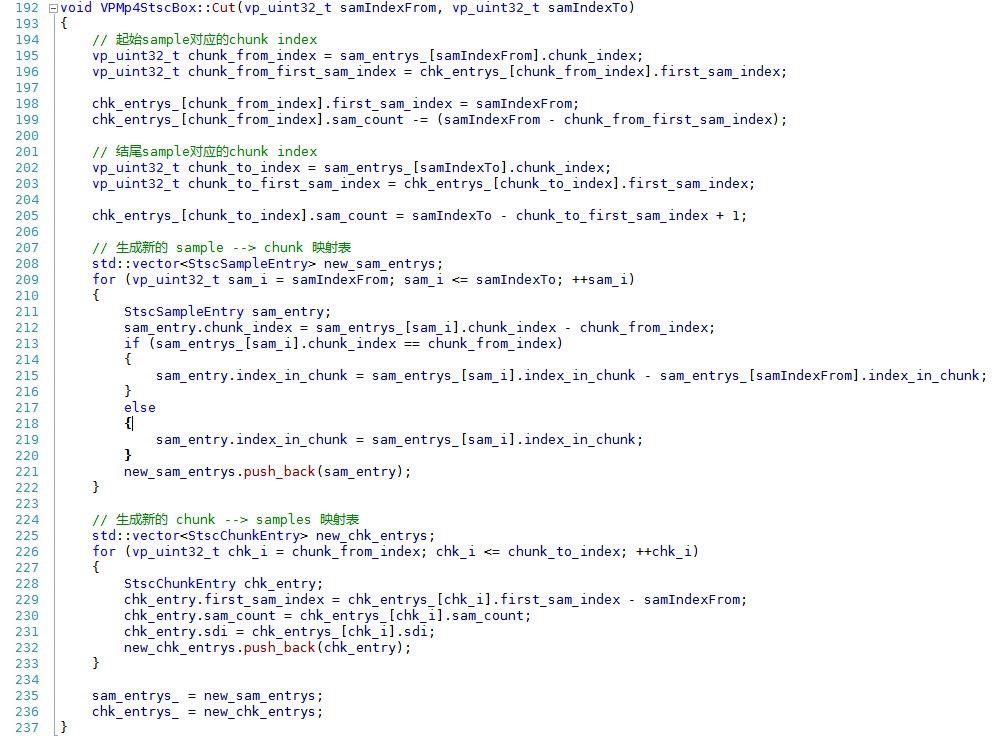

  第一点,上面已经介绍了,第二点,只需要遍历关键帧列表,就能找到离你想要分割的时间段最接近的关键帧,第四点就是“copy-paste”的工作,关键在于第三点。因为这一步涉及到stbl下的所有box,必须重新生成entrys,同样的,其他的box都还好,只需要保留关键帧所对应的sample和chunk,其余的删掉即可,只是stsc box的比较麻烦,说起来比较啰嗦,还是直接看代码吧:
  修改完box之后,需要重新生成moov box,由于moov box的大小以及时长等信息都发生了改变,所以需要box的大小做相应的修改,这点千万不能忘记,否则播放器会解析错误。重新生成box之后,还要计算一下分割后的数据的长度,由于数据长度也发生了改变,所以修改mdat box的大小的同时,要同时修改stbl下所有box的chunk offset,切记!
  以下是整个的逻辑过程:
  好了,所有这些都实现之后,就具备了做mp4点播系统的条件了。不过,要做mp4点播,还有一些其他的问题需要解决,我将在下一篇文章中介绍。
