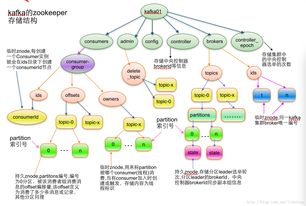

前面说过,PUMA选型于kafka的,总所周知,kafka需要连接一套zookeeper才能正常工作,甚至如果你使用的是低版的kafka,其consumer也需要连接zk,而且,kafka会在zk上注册大量的znode,同时,kafka的controller和consumer会watch一部分znode,在有新的节点加入集群或者有新的topic创建都会触发相应的watch事件;那么在千节点的大规模集群中,zk能支撑这么多的znode和watch吗?我们来看看kafka在zk上的存储结构,如下图:
从上图可以看到,znode数比较多就是brokers的ids、topic的partition以及consumer的offsets等等,另外,zk还有自身的一些瓶颈,如下:
1、 zk中name node数量理论上仅受限于内存,但一个节点下的子节点数量受限于该节点的数据不能超过1M的限制,同时如果有很多包含成千上万子节点的znode,zk的性能会变的很差。
2、 zk的单台机器的连接数限制,默认为60,就是单个broker连接zk的连接数不能超过这个值,可以修改配置文件提高该值
3、 kafka的broker和consumer会对zk的一部分znode进行watch,如果一个znode 的watch过多,比如达到50w,在fire后进行事件通知的时候会报错,另外,zk有1MB的数据传输限制,因此,znode上的的数据必须要小于这个值
4、 zk节点数超过5之后,随着节点数的增加,读性能增长不明显,相反,写性能会下降,所以,一般zk的部署都是5节点或者7节点
结合以上的分析第二条和第四条应该不会成为瓶颈,而且我们后面的实测过程中一直是三节点的zk在跑,整个测试过程中,zk侧没有发现任何问题。

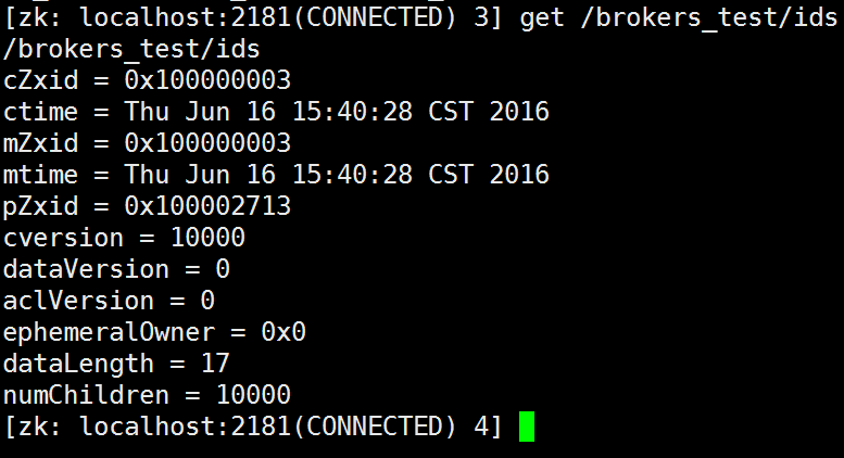

从前面的图片可以看到,随着kafka集群节点数量的增加,kafka在zk上注册的znode数量也会增加,我这里测试时使用了自己写的测试程序,模拟在zk上创建大量节点,如下

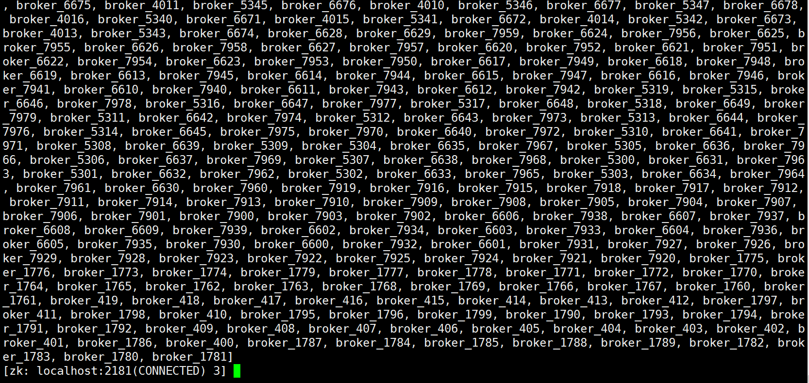

模拟创建10000个broker节点,下面的numChildren的值就是broker子节点的数量

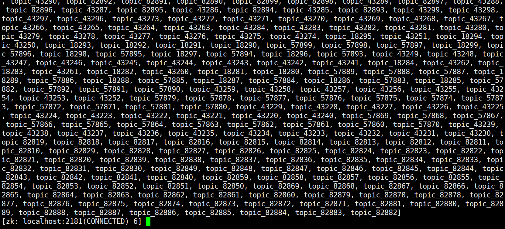

模拟创建100000个topic节点,如下,下面的numChildren的值就是topic子节点的数量
结论,zk能支撑kafka达到1000节点数、100000个topic数的集群规模,znode的数量不会成为PUMA集群大规模化的瓶颈。

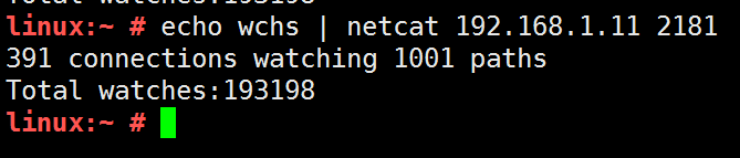

kafka的broker和consumer会watch部分znode,而且随着broker和consumer的增多,watch的数量也会增加。下面来测试下zk的watch连接数,如下命令可以查看zk上的watch数
当前连接数19.3w

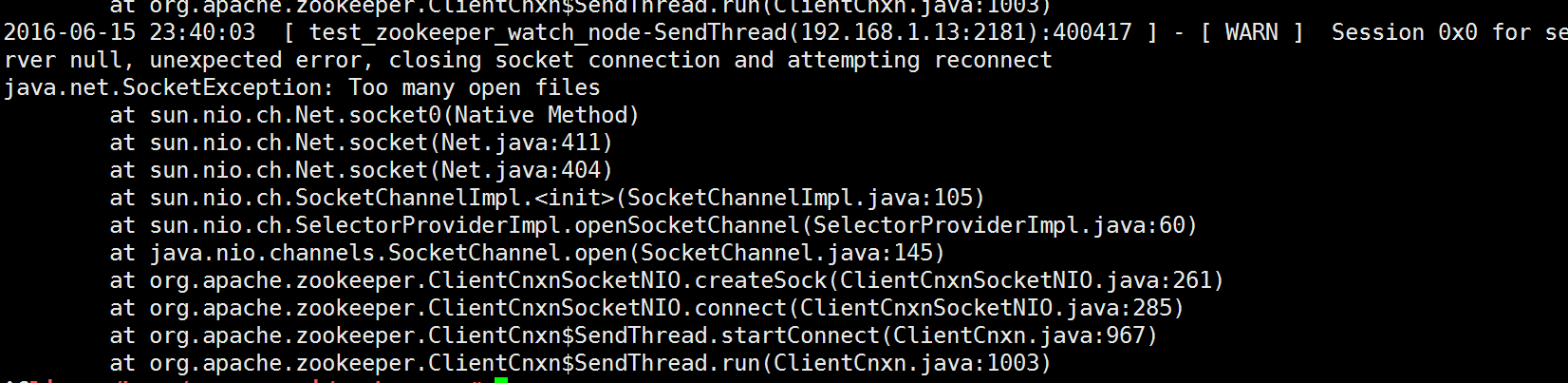

在测试过程中要注意下,需要修改内核参数的,我这里忘记修改内核参数了,文件句柄上限满了,如下

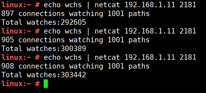

修改句柄后,重新运行脚本程序,发现连接数慢慢突破了,一直上涨
可以发现,很快就超过30w的watch了,还能继续增加
测试过程中,受限于测试机器的内存和测试程序的原因,最大watch数达到了140w,zk能正常工作,读写znode,watch事件均能正常通知。
当前连接数19.3w
