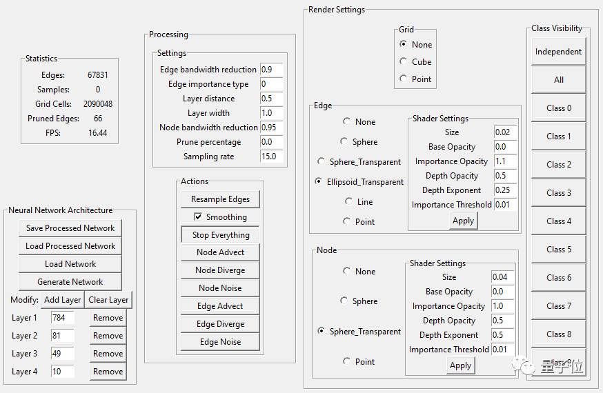

也可以在图形用户界面进行设置:

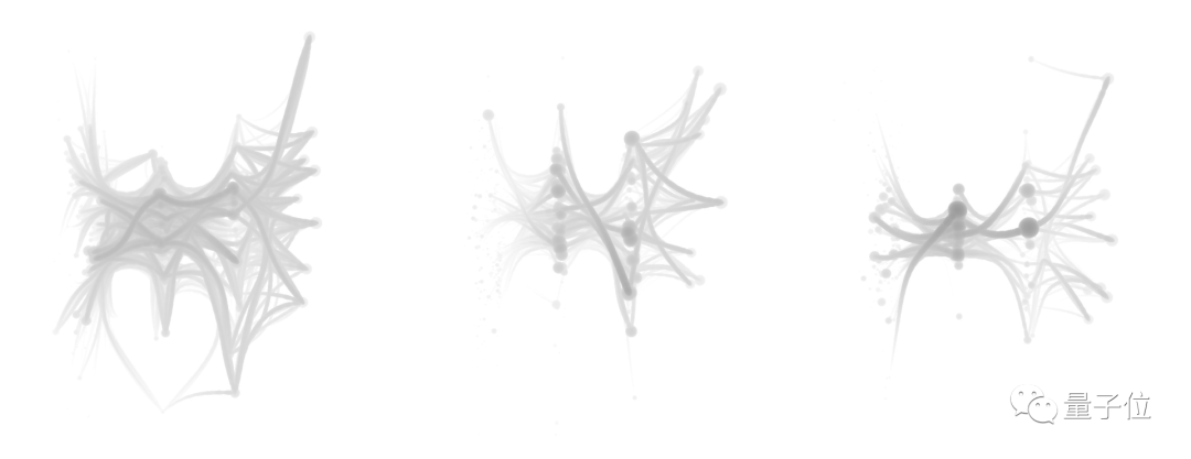

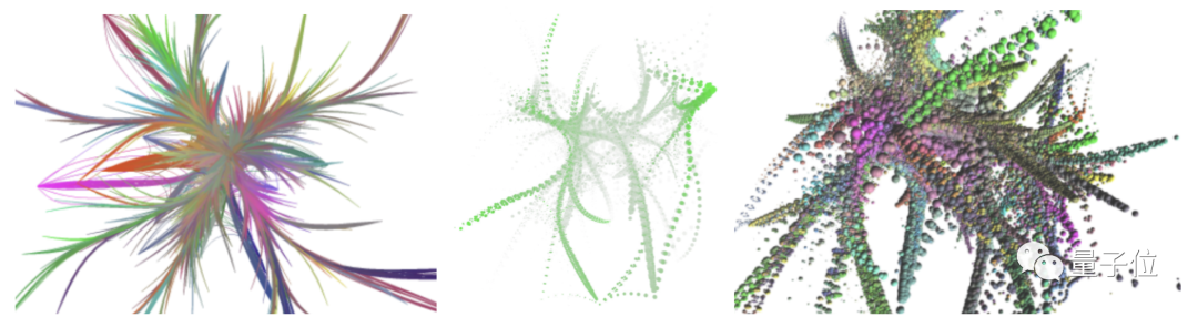

经过不同的训练,通过旋转、切换相机位置、截屏,可以得到类似这样的效果:
边越靠近,神经网络这些部分的泛化程度就越大,即更容易适应新的数据样本。
•  左侧的神经网络没有经过随机分配的值的训练:节点和边距离中心分布的更远;
•  中间的则经过一些基本训练,达到90%以上的准确性。
•  右侧的神经网络以相同方式训练,并且采用L1正则化防止过拟合,得到了具有相似准确性的最窄的模型。

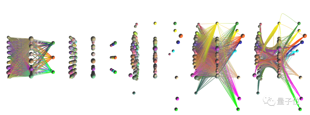

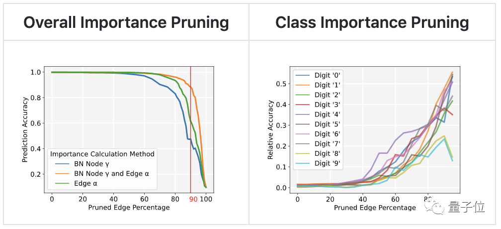

评估各节点的重要性
根据节点和边的重要性进行着色,不同的颜色表示神经网络的每一部分,用来预测它们的关联性。
通过左图可以看出,修剪不重要的参数,不会像重要参数那样影响模型的预测准确性。
右图则显示出,根据类别的重要性修剪神经网络时,重要类别能够保留准确性。与整体准确性相比,重要类别的准确性始终更高。
通过对神经网络进行剪枝,即剪掉不重要的冗余参数,降低了模型的复杂度和过拟合风险,提升了泛化程度,得到更高效、训练成本更低的神经网络。
由此证明了重要性评估的有效性。

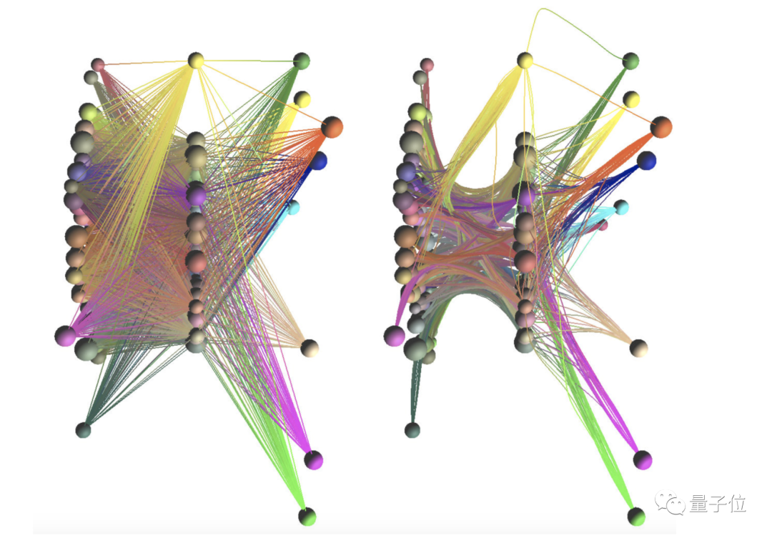

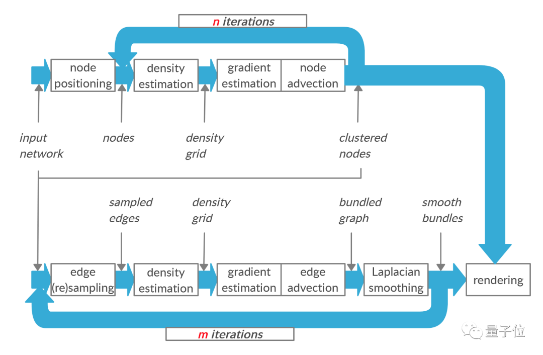

绑定过程可视化
通过不断迭代实现神经网络的绑定,大致过程是这样的:
可视化的神经网络绑定过程:
需要注意的是,处理每层的神经网络需要一定时间,计算并不是实时的。

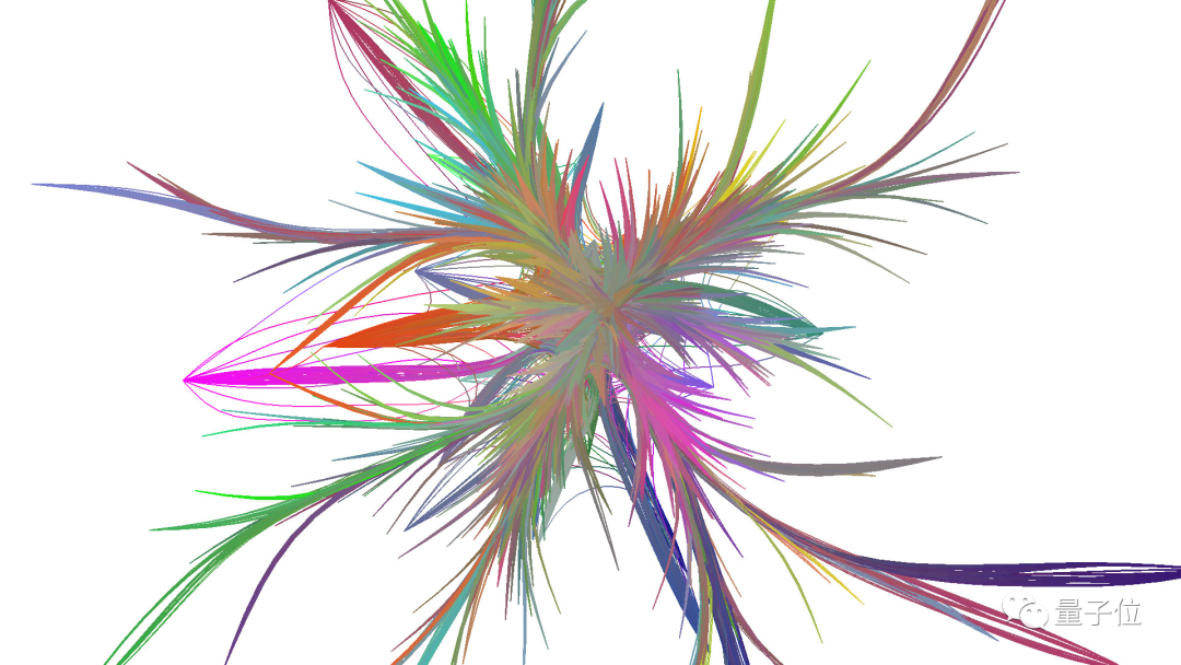

不同的可视化效果
在图形用户界面或者通过configs/rendering.json,修改着色器参数,包括:
尺寸、对象的基本不透明度、即重要性对不透明度的影响比率、相机的距离对不透明度的影响比率、物体上不同点的密度对不透明度的影响比率、根据对象的重要性定义渲染对象的阈值。
即可得到不同的可视化效果:
