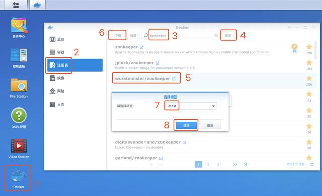

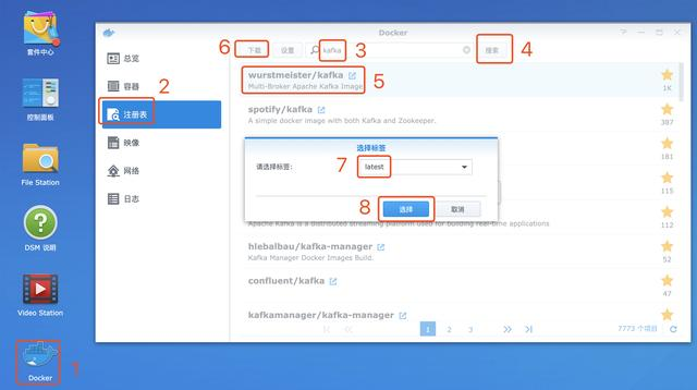

  • 在浏览器登录群晖网页,按照下图中数字的顺序操作,即可下载到zookeeper的镜像,第七步时您可以按自己需要来选择合适的版本:
  • kafka镜像下载的操作如下图中数字的顺序,第七步时您可以按自己需要来选择合适的版本:

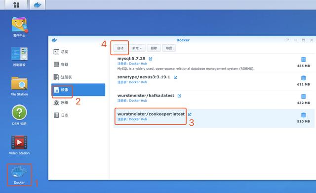

启动zookeeper容器
  • 按照下图操作,启动zookeeper容器:

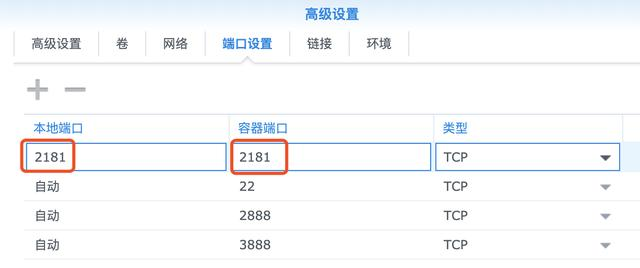

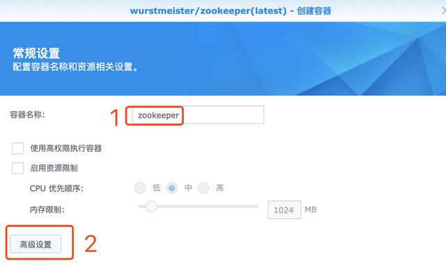

  • 如下图,将容器名设为zookeeper,再点击高级设置:
  • 将容器的2181端口和宿主机的2181端口绑定:

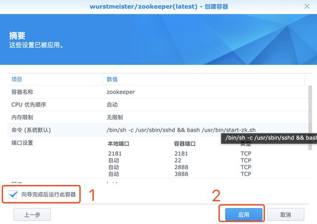

  • 勾选向导完成后运行此容器,再点击应用就会启动容器:

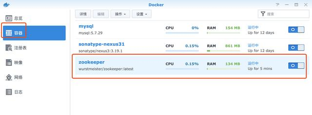

  • 可以在容器页查看启动情况:

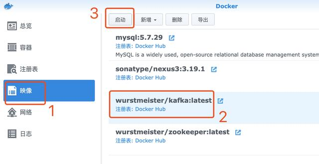

  • 在映像页面操作如下:

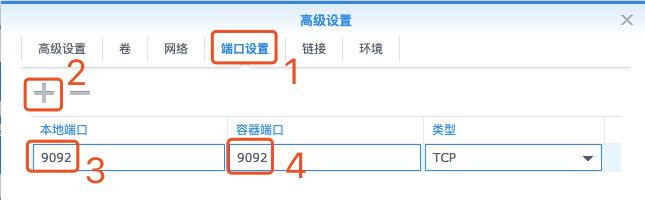

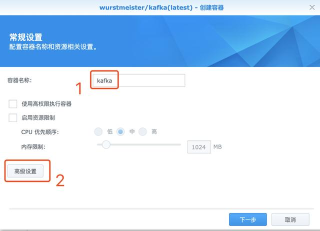

  • kafka的容器设置比zookeeper略复杂一些,如下图,设置好名字后点击高级设置
  • 设置端口映射,这样内网环境都可以访问这个kafka了,用9092端口:

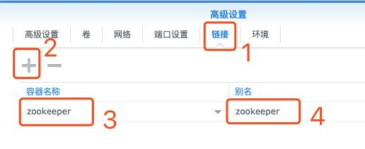

  • 设置链接,如下图,这样的设置相当于docker的link参数,其实就是在kafka容器的/etc/hosts中配置了一条记录,hostname是zookeeper,IP地址是zookeeper容器的IP地址:

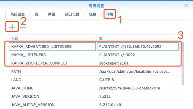

  • 接下来需要增加三个环境变量,如下图:
  • KAFKA_ZOOKEEPER_CONNECT:zookeeper的访问地址,这里的zookeeper其实就是hostname,由于设置了link参数,因此直接用hostname就能访问到;
  • KAFKA_LISTENERS:内网连接方式,注意这里说的内网是指容器的网络;
  • KAFKA_ADVERTISED_LISTENERS:群晖服务器所在的家庭网络,对kafka而言其实是外部网络(kafka容器的IP和群晖的IP是不同网段),所以家庭网络中其他机器要想连接kafka,对kafka而言就是外网机器要来访问,因此要配置KAFKA_ADVERTISED_LISTENERS,这里配置的就是群晖自己的IP;

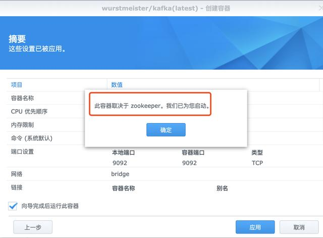

  • 设置完毕后,勾选向导完成后运行此容器,再点击应用就会启动容器:
  • 收到弹窗提示(挺有道理的…):

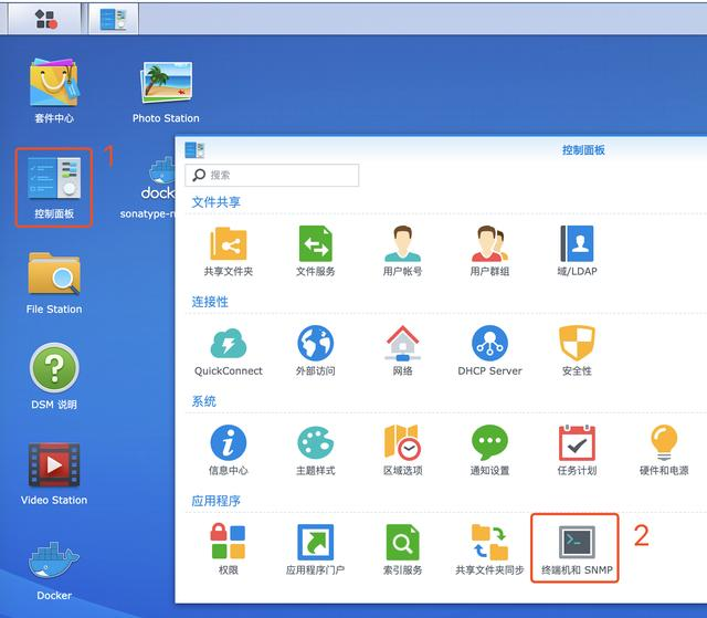

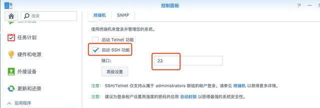

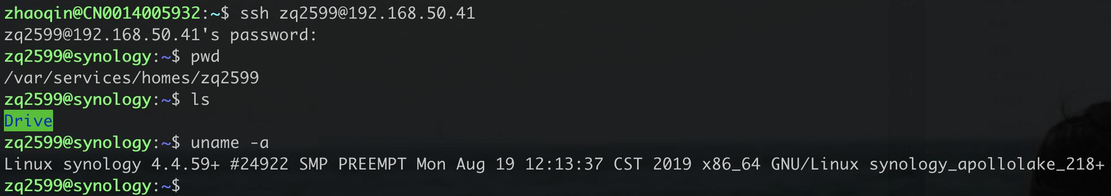

  • 最直接的验证方式就是命令行操作,先设置群晖允许SSH登录,如下图操作:
  • 如下图,勾选启用SSH功能,端口就用22:
  • 现在用SSH终端即可登录群晖了,我这里是在MacBook Pro电脑上用iTerm软件登录的,您可以选用任意SSH终端工具,账号密码就是能登录群晖的账号密码,如下图,登录后,就可以使用日常的linux命令了:

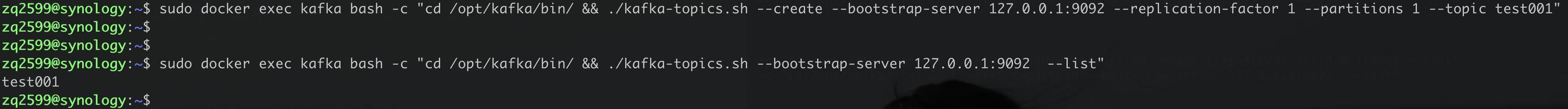

  • 创建topic,命令是:
sudo docker exec kafka bash -c "cd /opt/kafka/bin/ && ./kafka-topics.sh --create --bootstrap-server 127.0.0.1:9092 --replication-factor 1 --partitions 1 --topic test001"
  • 再次查看topic,这回有数据了:

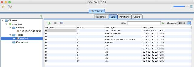

  • 再来试试远程连接是否成功,我在MacBook Pro上安装了kafka客户端工具Kafka Tool 2.0.7,成功连接到群晖上的kafka,能看到所有消息和主题:

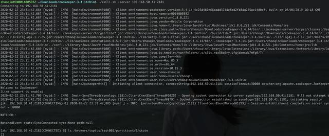

  • 另外zookeeper也可以用了,以下是在MacBook Pro上远程连接zookeeper容器的操作:
