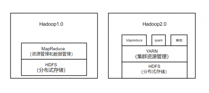

YARN
随着互联网的高速发展,新的计算框架不断出现,如内存计算框架、流式计算框架、迭代计算资源框架、这几种框架通常都会被用到考虑到资源的利用率运维和数据共享等因素,企业通常希望将所有的计算框架部署到一个 公共集群中,让他们共享集群的计算资源,并对资源进行同意使用,同时又能采用简单的资源隔离方案,这样便催生了轻量弹性计算平台需求Yarn的设计是一个弹性计算平台,不仅仅支持Mapreduce计算框架而是朝着对多种计算框架进行统一管理方向发展。

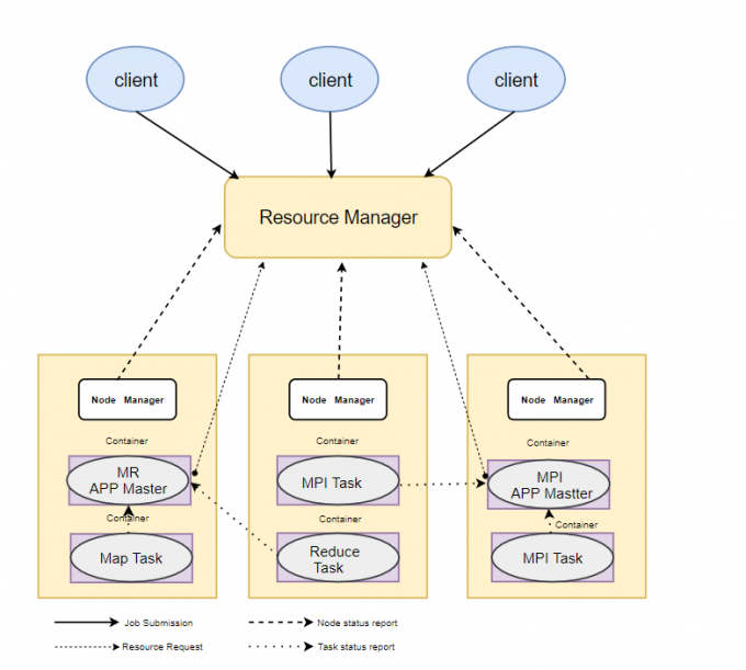

组件
YARN采用了Master/Slave结构,在整个资源管理框架中ResourceManager为master,NodeManager为Slave。ResourceManager负责对各个 NodeManager上的资源进行统一的管理和调度,当用户提交一个应用程序时,需要生成以一个用于追踪和管理这个程序即ApplicationMaster,它负责向ResourceManager申请资源,并要求NodeManager启动可以占用一定的资源任务,不同的ApplicationMaster会被分不到不同的节点上,他们之间是相互独立的。
ResourceManager(RM)
ResourceManager负责整个系统的资源分配和管理,是一个全局的资源管理器。主要由两个组件构成:调度器和应用管理器。
  1. 调度器(Scheduler):调度器根据队列、容器等限制条件(每个队列配给  一定的资源,最多执行一定数量的作业等),将系统中的资源分配给各自正在运行的程序。调度器仅根据各个应用程序的 资源需求进行资源分配,而资源分配单位用一个抽象的概念”资源容器“(Container)从而限定每个使用的资源量,容器用于执行的特定应用的进程每个容器都有所有资源限制(CPU 内存 等)一个容器可以是一个Unix进程也可以是一个Linux cgroup(Linux内核提升的一种限值,记录隔离进程并且使用的物理资源 CPU 内存 IO 等 谷歌提出)调度器相应应用程序的资源请求,是可插拔的,如Capcity  Scheduler、Fair Scheduler。
  2. 应用程序管理器(Applications Manager):应用程序管理器负责管理整个系统的所有应用程序,包括应用程序提交,与调度器协商资源以启动ApplicationMaster、监控ApplicationMaster运行状态并在失败时重新启动等,追踪分给的Container的情况。
ApplicationMaster(AM)
ApplicationMaster是一个详细的框架库,他结合了ResourceManager获取资源和NodeManager协同工作来运行和监控任务,用户提交的每一个应用程序军包含一个AM,主要的功能是:
  1. 与ResourceManager调度器协商以获取抽象资源(Container);
  2. 负责应用的监控,追踪应用执行状态重启任务失败等。
  3. 与NodeManager协同工作完成Task的执行和监控。
MRappMaster是Mapreduce的ApplicationMaster实现,它是的Mapreduce应用程序可以直接在YARN平台之上,MRApplication负责Mappreduce应用的声明周期、作业管理资源申请再分配、container启动与释放、作业恢复等。其他的如 Spark on YARN ,Storm on Yarn。如果需要可以自己写一个符合规范的YARN的应用模型。
NodeManager(NM)
NM是每个节点上的资源和任务管理器,他会定时地向RM汇报 本节点上地资源使用情况和各个Container地运行状态;同时会接受AM的Container启动/停止等请求。
Container
YARN 资源抽象 ,封存了某个节点是的多维度资源,如内存、CPU、磁盘、网络等。当AM向RM申请资源时,RM为AM返回资源是用Container表示的 。YARN为每一个任务分配给一个Container且该任务只能读取该Container中描述的资源。Container不同于MRv1的slot,他是一个动态划分单位,根据应用程序的需求动态生成的。

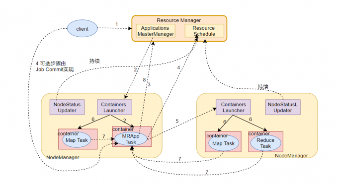

Yarn的工作流程
  1. 用户向YARN提交应用程序,其中还包含了ApplicationMaster程序,启动AM的命令,命令参数和用户程序等等;本步骤需要准确描述运行AplicationMaster的unixs进程的所有信息。通常由YarnClient完成。
  2. Resource Manager为该应用程序分配一个Containe,和对应的NameNode进行通信,要求他在Container中启动ApplicationMaster;
  3. ApplicationMaster首先向ResourceManager注册,这样用户可以直接通过RM查看程序的运行状态。然后它将为各个任务申请资源,并监控他的运行状态,知道运行结束,重复4~7;
  4. ApplicationMaster采用轮询的方式通过RPC方式向ResourceManager申请和领取资源,资源的协调通过异步 方式完成。
  5. ApplicationMaster一旦申请资源后,便开始与对应的NodeManager通信,要求他们启动作业。
  6. NodeManager为作业设置好运行环境(环境变量,jar包,二进制程序)将任务写道一个脚本中,并通过运行该脚本启动作业。
  7. 各个作业通过协议RPC方式向ApplicationMaster同步汇报自己当前的进度和状态,AM随时掌握各个作业的运行状态,从而在作业失败的时候重启作业。
  8. 应用程序运行完成后,ApplicationMaster向ResourceManager注销并关闭。

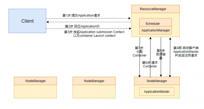

    YARN启动应用程序流程
首先,客户端通知ResourceManager它要提交一个应用程序。随后ResourceManager在应答中返回一个ApplicationId以及必要的客户端请求资源的集群容量信息,资源请求分为两步:1.提交Application请求 2.返回ApplicationID。
3.客户端使用“Application submission Contex”发起响应,Application subminssion上下文包含了ApplicationID、客户名、队列以及其他启动Application所需要的信息。“ContainerLaunch Context”(CLC)也会发送给ResourceManager,CLC提供资源需求、作业文件、安全令牌以及在节点上启动ApplicationMaster所需要的其他信息。应用程序被提交之后,客户端可以向ResourceManager请求结束这个应用或者提供这个应用程序的状态。
4.当ResourceManager接收到客户端的应用提交上下文,它会为ApplcationMaster调度一个可用的Container来启动AM。如果由合适的Container,Resource会联系相应的NodeManager并启动ApplicationMaster。如果没有合适的Container,则请求必须等待。ApplicationMaster会发送注册请求到ResourceManager,RM可以通过RPC的方式监控应用程序的状态。在注册请求中,ResourceManager会发送集群的最大和最小的容器容量(第5步),供ApplicationMaster决定如何使用当前集群的可用资源。
基于ResourceMangaer的可用资源信息,ApplicationMaster会请求一定数量的Container(第6步),ResourceManager根据调度政策,尽量为Application分配资源,最为资源请求应答发送给ApplicationMaster(第7步)。
应用启动之后,ApplicationMaster将心跳和进度信息通过心跳发送给ResourceManager,这些心跳中,ApplicationMaster可以请求或释放Container。应用结束时ApplicationMaster发送给结束信息到ResourceManager以注销自己。
ResourceManager已经将分配的NodeManager的控制权移交给ApplicationMaster。ApplicationMaster将独立联系其指定的节点管理器,并提供Container Launch Context,CLC包括环境便利,远程存储依赖文件、以及环境依赖文件,数据文件都被拷贝到节点的本地存储上。同一个节点的依赖文件都可以被同一应用程序Container共享。
一旦所有的Container都启动完成,ApplicationMaster就可以检查他们的状态。ResourceManager不参与应用程序的执行,只处理调度和监控其他资源。ResourceManager可以命令NodeManager杀死Container,比如ApplicationMaster通知ResourceManager自己的任务结束或者时ResourceManager需要为其他应用程序抢占资源。或者Container超出资源限制时都可能发生杀死Container事件。当Container被销毁后,NodeManager会清理它的本地工作目录。 应停用程序结束后,ApplicationMaster会发送结束信号通知ResourceManager,然后ResourceManager通知NodeManager收集日志并清理Container专用文件。如果Container还没退出,NodeManager也可以接收指令去杀死剩余的Container。

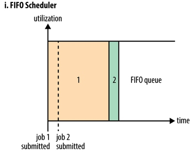

FIFO
简单易懂,不需要任何配置(FIFO Scheduler),容量调度器(Capcity Scheduler)和公平调度器(Fair Scheduler)。FIFO调度器将应用放置在一个队列中然后按照提交的顺序(先进先出)运行应用,首先为队列中的第一个任务请求分配资源。第一个应用的请求被满足后再一次为队列的下一条进行服务。

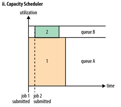

Capacity
一个独立的专门队列保证小作业提交就可以启动,由于队列容量是为了那个队列中的作业所保留的。这意味这与使用FIFO调度器相比,大作业执行的事件要长。容量调度器允许多个组织共享一个Hadoop集群,每个组织可以分配到全部集群资源的一部分。每个组织都被配置一个专门的队列,每个队列都被配置为可以使用一定的集群资源。队列可以进一步按层次划分,这样每个组织内的不同用户能够共享该组织队列所分配的资源。在一个队列内,使用FIFO调度政策对应用进行调度。单个作业使用的资源不会超过其队列容量然而,如果队列中由多个作业,并且队列资源不够用,如果仍有可用的空闲资源,那么容量调度器可能会被空余的资源分配给队列的作业,哪怕这超出队列容量。这称之为为“弹性队列”。
