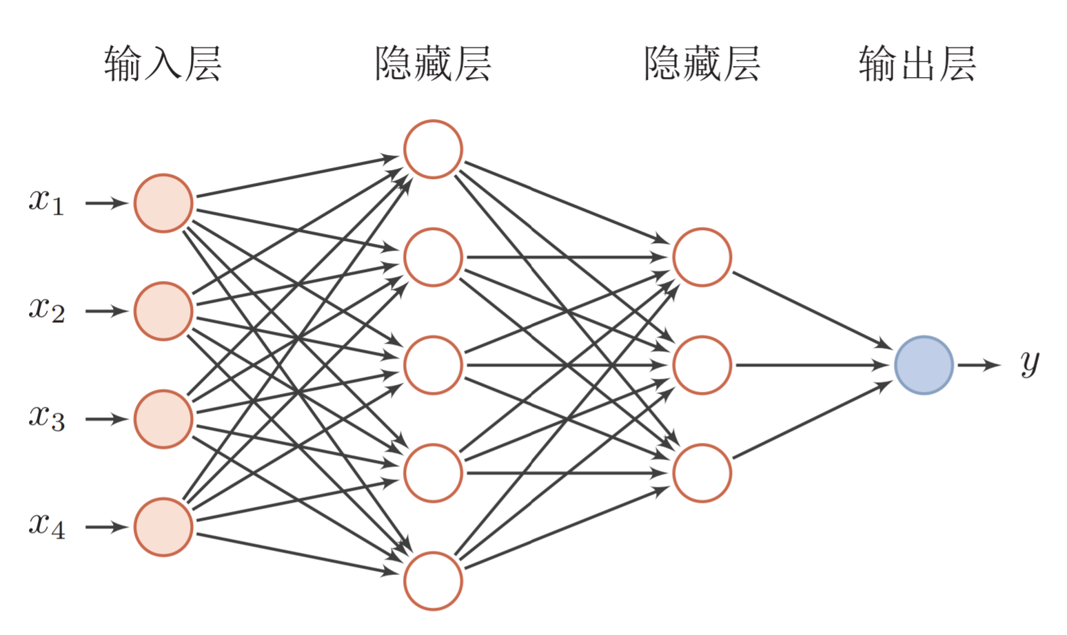

1、前馈网络
  前馈网络中各个神经元按接收信息的先后分为不同的组,每一组可以看成一个神经层,每一层的神经元接收前一层神经元的输出,并输出到下一层神经元。整个网络的信息是朝一个方向传播,没有反向传播的信息。
  前馈网络可以看成是一个函数,通过简单非线性函数的多次复合,实现输入空间到输出空间的复杂映射。

  也被称为多层感知器,由多层 Logistic 回归模型组成,在这个网络中,每一层的神经元可以接收前一层的神经元的信号,并产生信号输出到下一层,,第0层被称为 输入层,最后一层被称为 输出层,其他中间层称为 隐藏层。整个网络中无反馈,信号从输入层向输出层单向传播。
L L :神经网络层数
M l M_l :第 l l 层神经元的个数
f l ( ⋅ ) f_l(\cdot) :第 l l ​ 层神经元的激活函数
$W^{(l)} \in R^{M_l \times M_{l-1}} $:第 l − 1 l - 1 层到第 l l ​ 层的权重矩阵
b ( l ) ∈ R M l b^{(l)} \in R^{M_l} :第 l − 1 l-1 层到第 l l 层的偏置
z ( l ) ∈ R M l z^{(l)} \in R^{M_l} :第 l l 层神经元的净输入(净活性值)
a ( l ) ∈ R M l a^{(l)} \in R^{M_l} :第 l l 层神经元的输出(活性值)
  令 a ( 0 ) = x a^{(0)} = x ,前馈神经网络通过不断迭代下面公式进行信息传播:
z ( l ) = W ( l ) a ( l − 1 ) + b ( l ) a ( l ) = f l ( z ( l ) ) (1) z^{(l)} = W^{(l)}a^{(l-1)}+b^{(l)} \\ a^{(l)} = f_l(z^{(l)}) \tag{1}
  第 l − 1 l-1 层神经元的活性值 a l − 1 a^{l-1} 计算出第 l l 层神经元的净活性值 z ( l ) z^{(l)} ​,然后经过一个激活函数得到第 l l 层神经元的活性值,因此,可以把每个神经层看作一个 仿射变换 和一个非线性变化。
z ( l ) = W ( l ) f ( l − 1 ) ( z ( l − 1 ) ) + b ( l ) 或者 a ( l ) = f l ( W ( l ) a ( l − 1 ) + b ( l ) ) z^{(l)} = W^{(l)} f_{(l-1)} (z^{(l-1)}) + b^{(l)} \\ 或者 \qquad a^{(l)} = f_l(W^{(l)} a^{(l-1)} + b^{(l)})

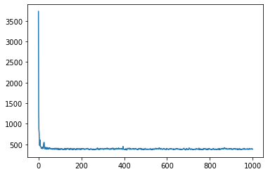

  接下来看一看损失函数的图像
  可以看到几乎在训练开始损失函数的值就降到了最低,如果想提前终止训练,可以调用 keras.callbacks 内的函数并作为 fit 方法 callbacks 属性的参数。
看一下回归效果 R2 的评分
from sklearn.metrics import r2_score
print(r2_score(y_test, model.predict(X_test)))
0.9855140848830662
  此时模型分数已经接近1了,拟合效果较好,但可能存在过拟合问题。
