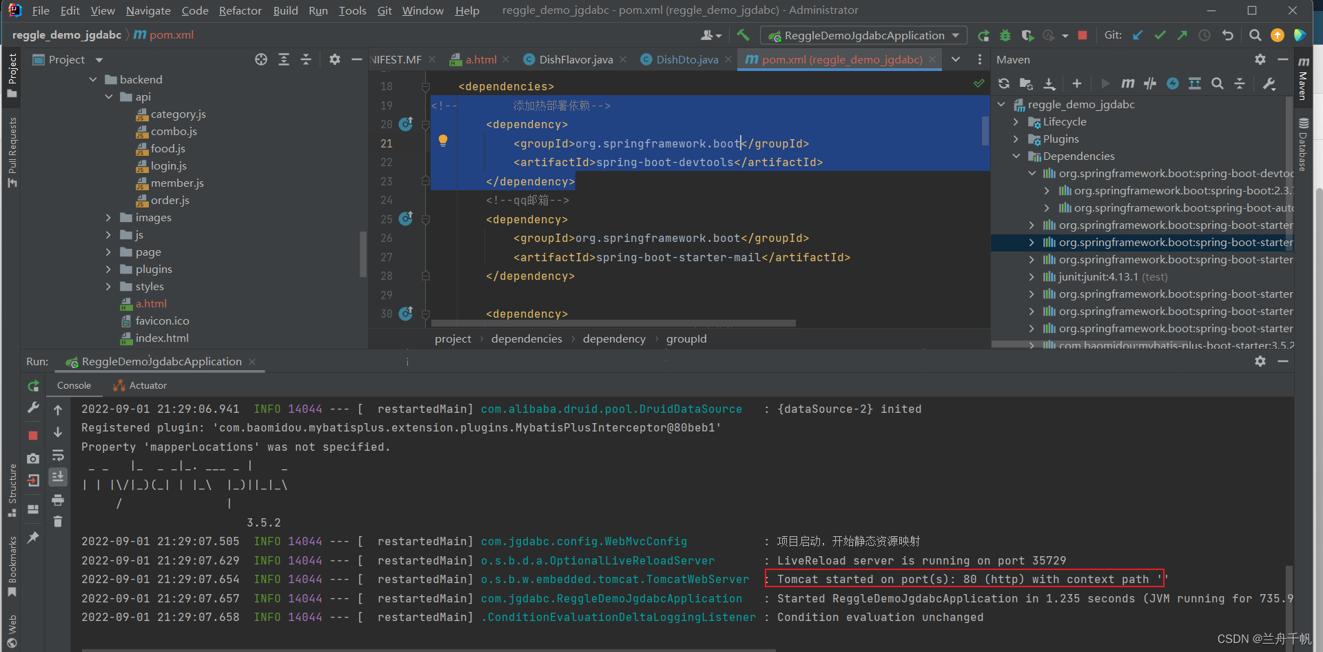

首先第一步就是再项目当中的maven项目导入依赖。
<!--        添加热部署依赖-->
        <dependency>
            <groupId>org.springframework.boot</groupId>
            <artifactId>spring-boot-devtools</artifactId>
        </dependency>

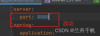

首先我们将原来的项目启动起来,然后去改变一些配置相关的信息,当然我么不能也可以去改动代码尝试去看看什么田间下,热部署会重新加载。

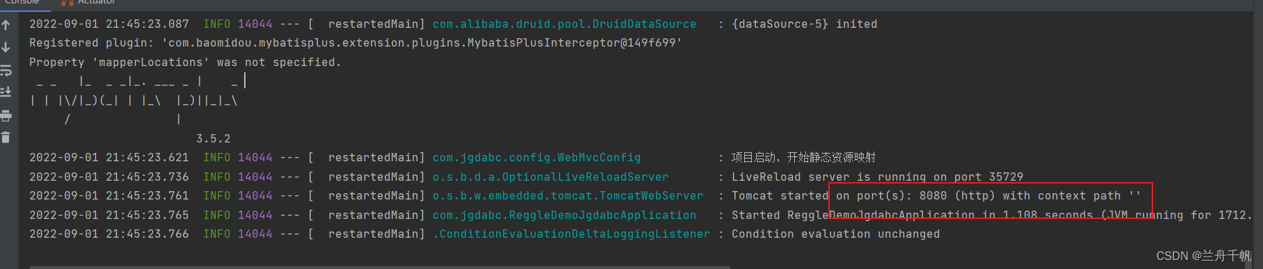

好,这是项目,如下图,可以发现哦我们的项目目前运行在80端口,然后现在我们就在配置文件当中修改一下端口。
然后将鼠标焦点移动到idea软件之外,比如我们将鼠标到浏览器当中。等待三秒。
然后这里项目就重新启动了。而且这样的热部署其实还是启动比较快的。
这里需要涉及到已发个焦点,我们的鼠标移开idea,然后点击到外部。这样说明我们目前的焦点发生了变化,为什么要这样去做?因为我们总不能修改一点,idea的项目就立刻重新加载,这样做其实是不合理的。所以我们的鼠标焦点发生变化以后,这样就在很多情况下说明我们暂时不对idea做修改配置相关,所以这个时候再重新加载项目是最为合适的。
