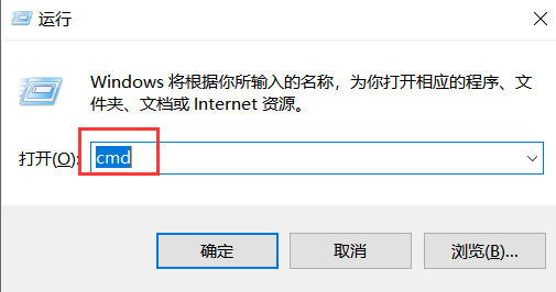

打开终端 (快捷键: Win + r ,输入 cmd )
在终端输入命令 git --version 检验
git --version

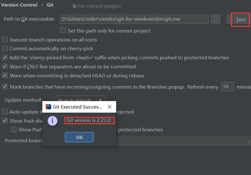

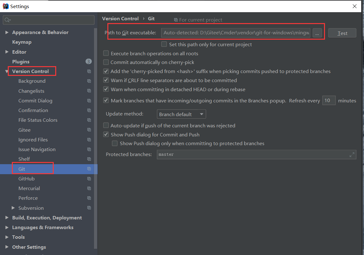

2.2 IDEA关联GIt

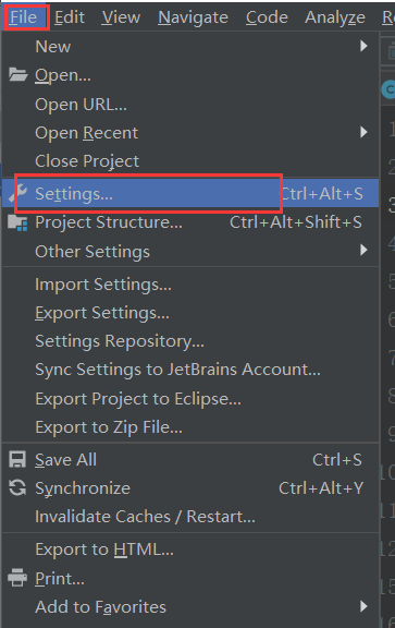

打开idea,再打开idea的设置界面 File --> Settings (或 快捷键:ctrl + alt + s )
找到 Git ,如下图所示,默认 自动 与关联git 的
如果 没有关联 ,则找到git安装目录下的 git.exe 文件(如果自动关联了,就跳过这一步)
点击 Test 测试,查看是否关联成功,如下图则是 关联成功 (可以看到下载的版本号)

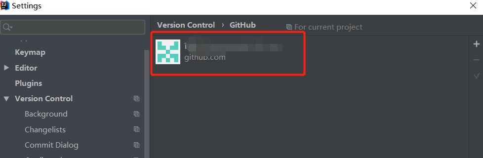

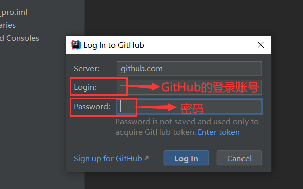

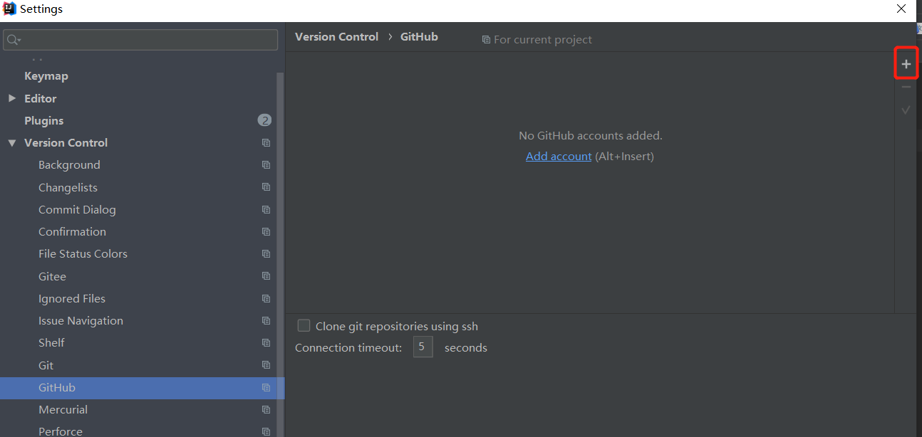

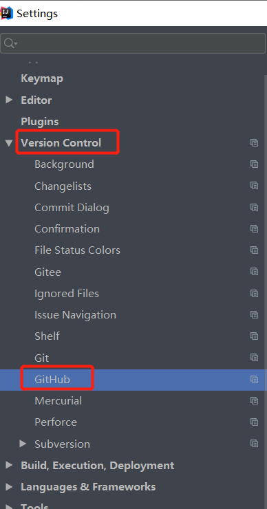

打开 设置 ,点击 Version Control --> GitHub
点击右侧的 + 号
如果是 第一次连接 或者 删掉了之前的信息 的话,会弹出提示,填写GitHub的 账号 和 密码
添加成功后,会显示 用户账号 ,点击 Apply --> OK

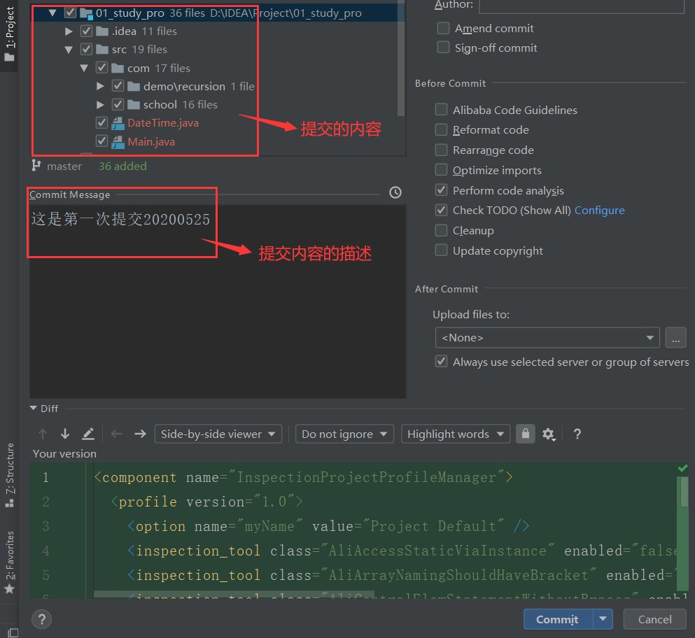

点击需要提交的文件,再点击 VCS --> Commit ,或者按 快捷键 ctrl + k ,
打开后可以看到 需要提交的内容 (通常是只选择需要提交的代码,即 src文件 ,其他文件不勾选),以及 内容的注释 (一般都写上内容的描述,方便后续的管理,可以知道提交的原因) ,再点击 Commit

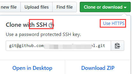

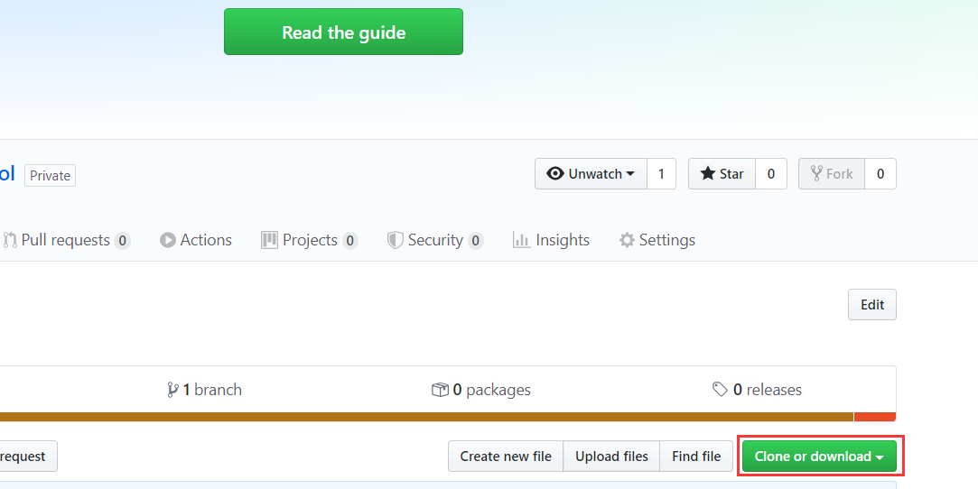

查找远程仓库地址 按这个操作, 打开 浏览器 , 选择指定的远程仓库(想提交到的远程仓库),进入后如下图,点击 Clone or download
选择 SSH 访问链接(或者 HTTPS ,推荐选择ssh),复制远程仓库地址

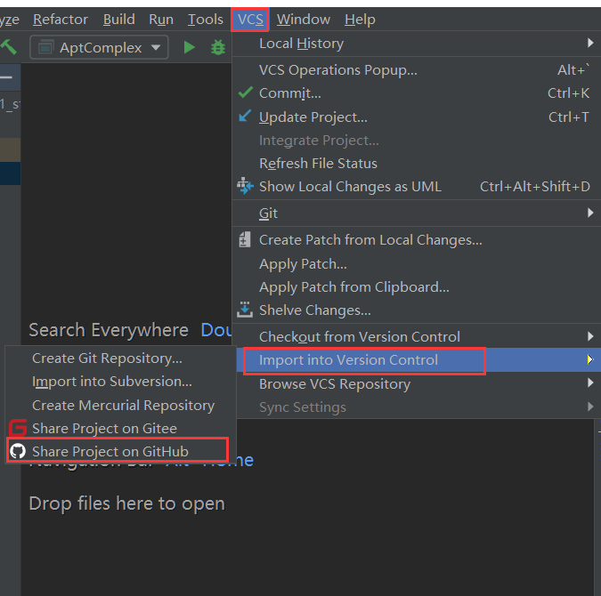

(忘了这个操作方法是不是要下载下面这个插件,如果你的idea 没有显示 这个选项,就 下载 这个插件,或者按上面 2.3 的方法操作)
打开 idea ,点击 VCS --> Import into Version Control --> Share Project on GitHub
弹出以下窗口,如下图所示,填入内容,点击 Share

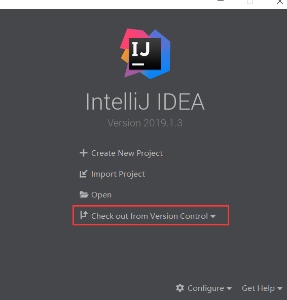

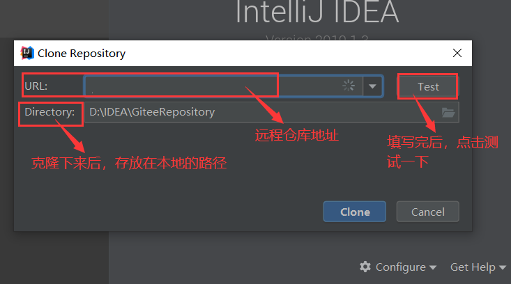

在idea选择项目的界面(如果已经打开项目了,点击 File --> Close Project ,关闭项目,退回到选择项目的界面),点击 Check out from Version Control
点击 Git
点击后如下图所示,填上 远程仓库地址 、修改 存放的路径 (根据自己情况修改),完成后点击 Test 测试一下
如果不熟悉 复制远程仓库地址 等操作的话,可以参考这篇文章:码云Gitee的使用教程,Github的操作和Gitee是相似的。
测试完成后,如下所示

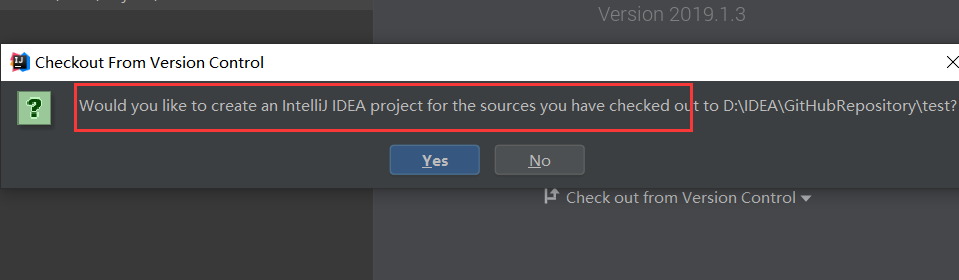

点击 Clone ,克隆完成后会弹出以下提示
点击 Yes 后,要把项目导入到idea,基本都是直接点击Next 就可以了。

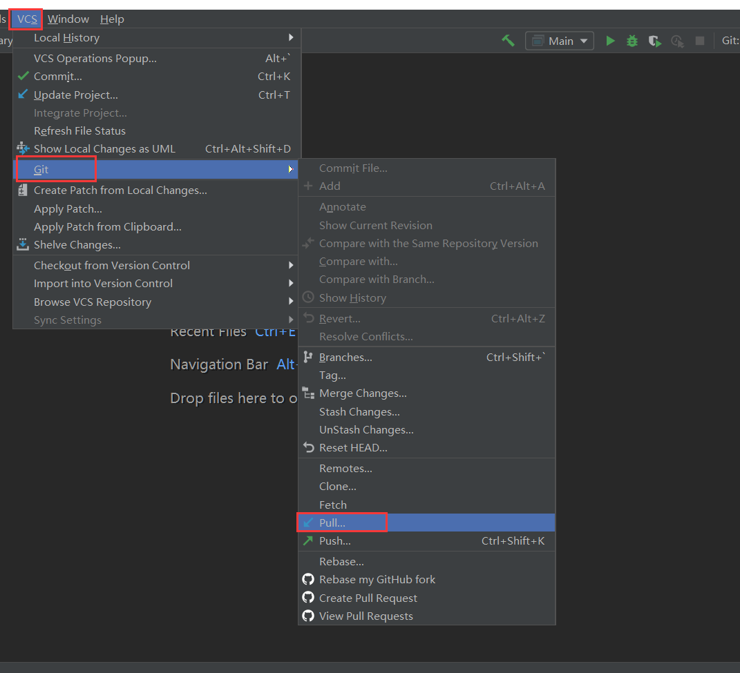

五、 IDEA拉取远程仓库代码到本地并自动合并

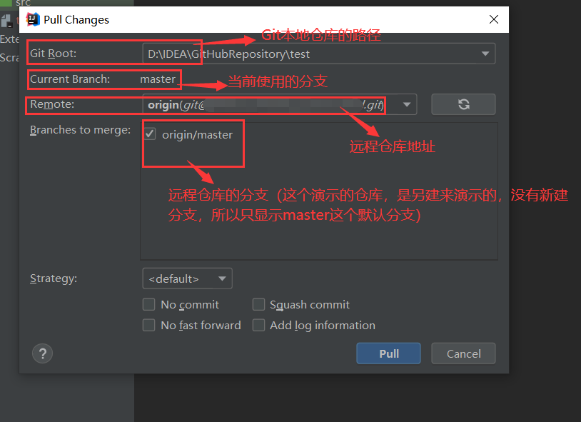

5.1 Pull作用的描述
这里与第四部分是不一样的,区别在于:
  1. Clone (克隆)是 本地没有 这个项目,从远程仓库克隆一个完整的项目到本地。
  2. Pull 是本地已经有一个项目了,比如这个项目叫做test ,这个test也在远程仓库上面,其他开发者对test进行修改并上传到远程仓库后,我们从远程仓库上把其他开发者修改的部分Pull到本地仓库,将test项目自动合并。
5.2 Pull的操作过程
点击上方菜单栏 VCS --> Git --> Pull
或者 右键项目名,点击 Git --> Repository --> Pull
点击后弹出以下窗口,根据自己的情况选择就可以了
