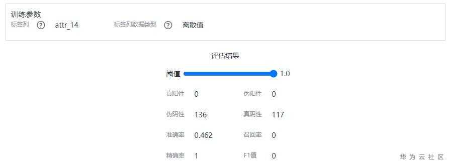

训练任务完成后,你可以点击进去查看模型的准确度预测(默认7:3比例已经预留了测试集,可以用来生成测试报告),如下图所示:
上面这张图提到了评估结果,包括真阳性、伪阳性、伪阴性、真阴性。我们这个案例的准确率不高(46.2%),主要原因是样本数据太少,并且阈值设为1也起了较大作用。具体讲讲这类名词定义,如下表所示:
预测结果
真实结果
正(P
负(N
正(P
TP
FN
负(N
FP
TN
TP(真正,True Positive,对应上面图中的真阳性)表示真实结果为正例,预测结果也是正例;FP(假正,False Positive,对应上面图中的伪阳性)表示真实结果为负例,预测结果却是正例;
TN(真负,True Negative,对应上面图中的真阴性)表示真实结果为负例,预测结果是负例;
FN(假负,False Negative,对应上面图中的伪阴性)表示真实结果为正例,预测结果是负例。
显然,TP+FP+FN+TN=样本总数。
精确率P和召回率R的定义为:精确率(P= TP/(TP+FP),召回率(R=TP/(TP+FN)
理想情况下,准确率和召回率两者都越高越好。然后往往两者是有矛盾的,准确率高时,召回率低;准确率低时,召回率高。比如在搜索网页时,如果只返回最相关的那一个网页,那准确率就是100%,而召回率就很低;如果返回全部网页,那召回率为100%,而准确率就很低。因此在不同场合需要根据实际需求判断哪个指标更重要。
