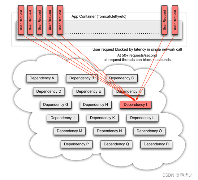

 流量高峰时,一个单节点的宕机或延迟,会迅速导致所有服务负载达到饱和。应用中任何一个可能通过网络访问其他服务的节点,都有可能成为造成潜在故障的来源。更严重的是,还可能导致服务之间的延迟增加,占用队列、线程等系统资源,从而导致多系统之间的级联故障

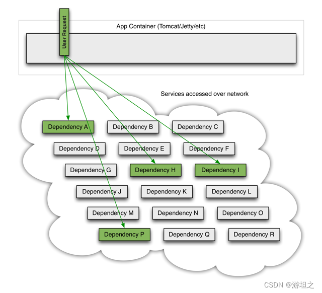

简单的说,当服务器依次请求A->P->H->I时,如果其中一个发生了故障,都有可能导致整个流程失败,或者降低整个流程的效率。
更严重的是,当网络请求是通过第三方的一个黑盒客户端来发起时,实现细节都被隐藏起来了,而且还可能频繁变动,这样发生问题时就很难监控和改动。如果这个第三方还是通过传递依赖的,主应用程序中根本没有显示地写出调用的代码,那就更难了。
网络连接失败或者有延迟,服务将会产生故障或者响应变慢,最终反应成为一个 bug。
所有上述表现出来的故障或延迟,都需要一套管理机制,将节点变得相对独立,这样任何一个单节点故障,都至少不会拖垮整个系统的可用性。

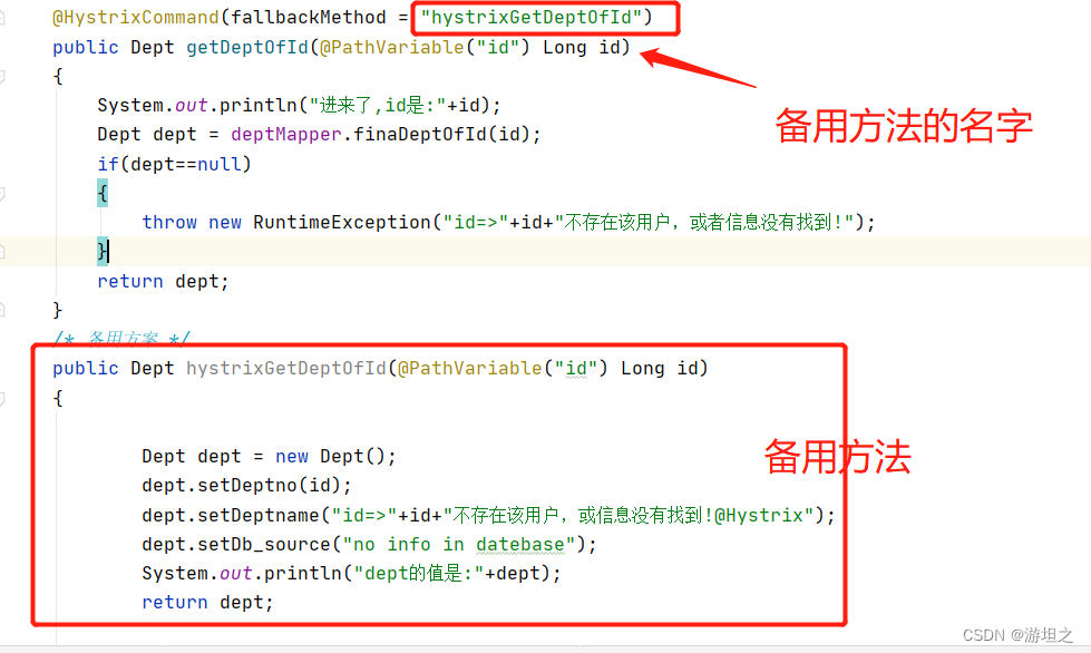

@HystrixCommand注解通常放到方法之上,当这个方法抛出异常的时候,系统不会立刻停止处理异常,而是先找Hystrix里面绑定的备用方法,然后去执行备用方法。
那么@HystrixCommand如何绑定备用方法呢?见下图
@HystrixCommand注释通过内部属性fallbackMethod绑定方法,具体步骤是@HystrixCommand(fallbackMethod = “备用方法名”)

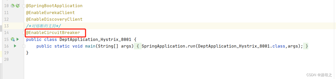

从前面的4篇文章里我们了解到,每次用到新的技术,启动类里都会增加一个新的注解,那么?Hystrix的注解是什么呢?@EnableCircuitBreaker,只要把这个注解加在主启动类上,那么主启动类就可以处理服务熔断了。

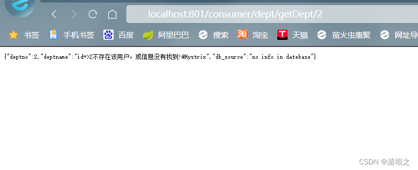

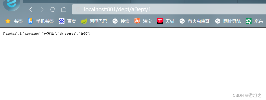

6、效果图

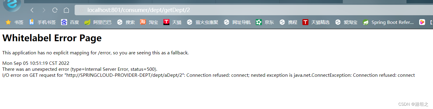

不开熔断机制
开了熔断机制

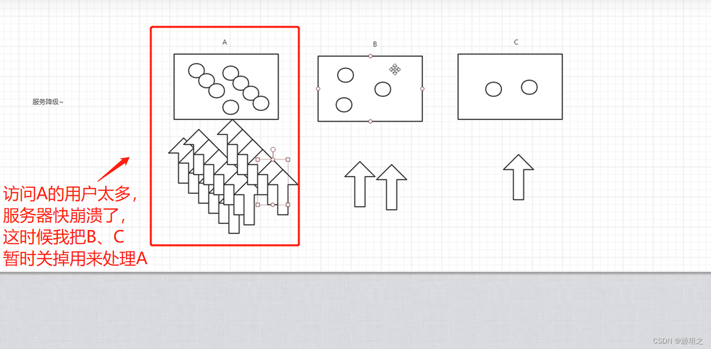

服务降级是指 当服务器压力剧增的情况下,根据实际业务情况及流量,对一些服务和页面有策略的不处理,或换种简单的方式处理,从而释放服务器资源以保证核心业务正常运作或高效运作。说白了,就是尽可能的把系统资源让给优先级高的服务。
例如假设有三个服务器ABC,在某一段时间,访问A的用户特别多,导致A服务器快要崩溃了,这时候访问B、C的用户很少,那么我暂时先把B、C停掉,用来处理A。
服务降级主要用于什么场景呢?当整个微服务架构整体的负载超出了预设的上限阈值或即将到来的流量预计将会超过预设的阈值时,为了保证重要或基本的服务能正常运行,可以将一些 不重要 或 不紧急 的服务或任务进行服务的 延迟使用 或 暂停使用。
降级的方式可以根据业务来,可以延迟服务,比如延迟给用户增加积分,只是放到一个缓存中,等服务平稳之后再执行 ;或者在粒度范围内关闭服务,比如关闭相关文章的推荐。

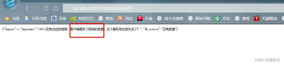

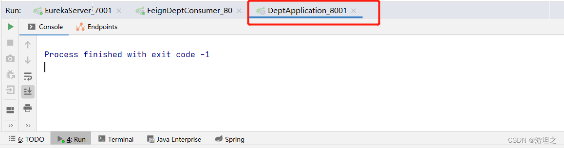

现在,停掉这个springcloud-provider-dept-8001,模拟服务降级中暂时关闭的一些端口。
8001端口的服务被停掉了,这时候刷新页面。
端口是可以访问的,只是显示了我们设计的文字

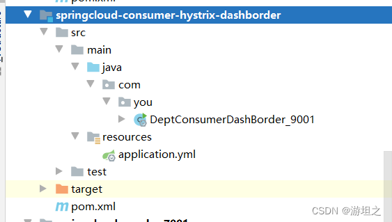

1、新建一个module
新建一个名为springcloud-consumer-hystrix-dashborder的module

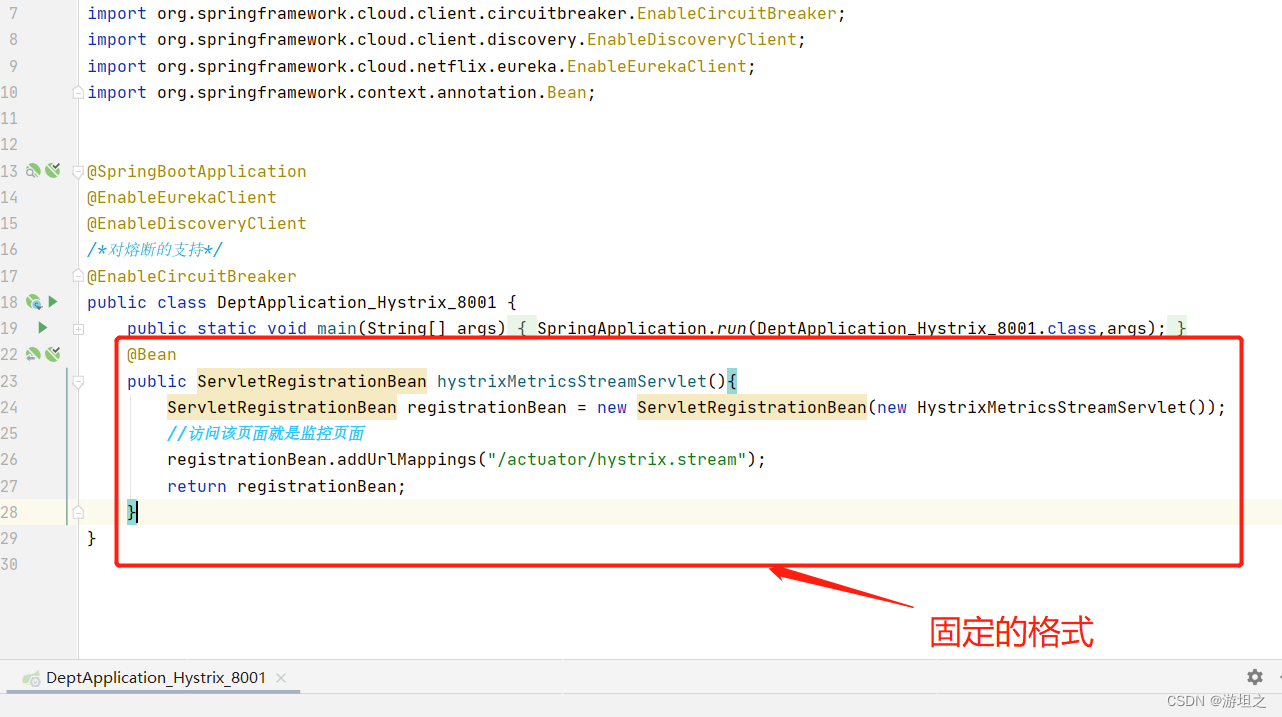

5、添加被监控的类
给springcloud-provider-dept-hystrix-8001模块下的主启动类添加如下代码,添加监控
package com.you;
import com.netflix.hystrix.contrib.metrics.eventstream.HystrixMetricsStreamServlet;
import org.springframework.boot.SpringApplication;
import org.springframework.boot.autoconfigure.SpringBootApplication;
import org.springframework.boot.web.servlet.ServletRegistrationBean;
import org.springframework.cloud.client.circuitbreaker.EnableCircuitBreaker;
import org.springframework.cloud.client.discovery.EnableDiscoveryClient;
import org.springframework.cloud.netflix.eureka.EnableEurekaClient;
import org.springframework.context.annotation.Bean;
@SpringBootApplication
@EnableEurekaClient
@EnableDiscoveryClient
/*对熔断的支持*/
public class DeptApplication_Hystrix_8001 {
        SpringApplication.run(DeptApplication_Hystrix_8001.class,args);
    @Bean
    public ServletRegistrationBean hystrixMetricsStreamServlet(){
        ServletRegistrationBean registrationBean = new ServletRegistrationBean(new HystrixMetricsStreamServlet());
        //访问该页面就是监控页面
        registrationBean.addUrlMappings("/actuator/hystrix.stream");
        return registrationBean;
6、效果图

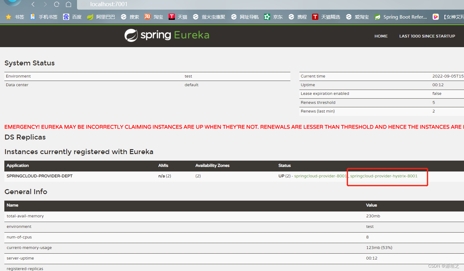

启动springcloud-eureka-7001springcloud-consumer-hystrix-dashborderspringcloud-provider-dept-hystrix-8001
在7001尤里卡界面,看到springcloud-provider-dept-hystrix-8001被注册进来。

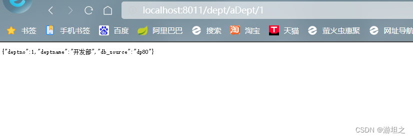

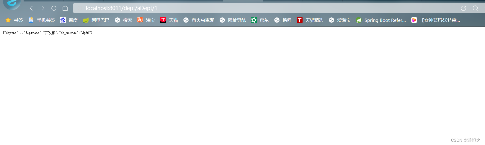

访问8011,输入http://localhost:8011/dept/aDept/1我设置的端口号是8011),可以看到被成功访问。

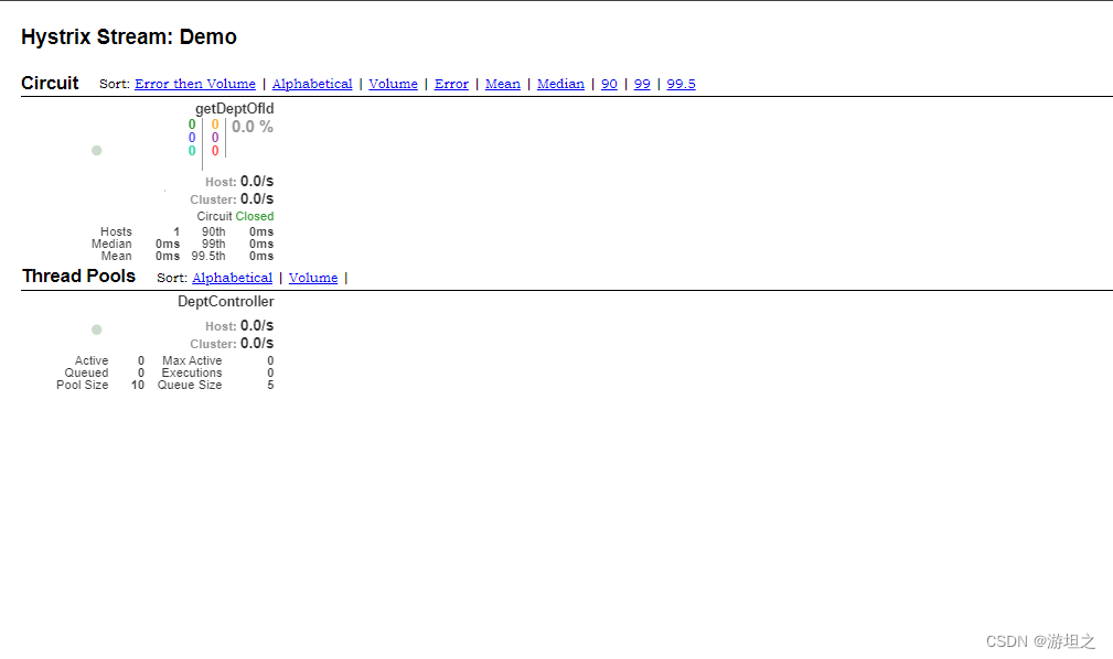

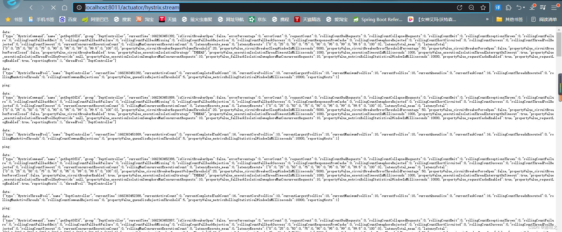

访问http://localhost:8011/actuator/hystrix.stream,看到如下效果

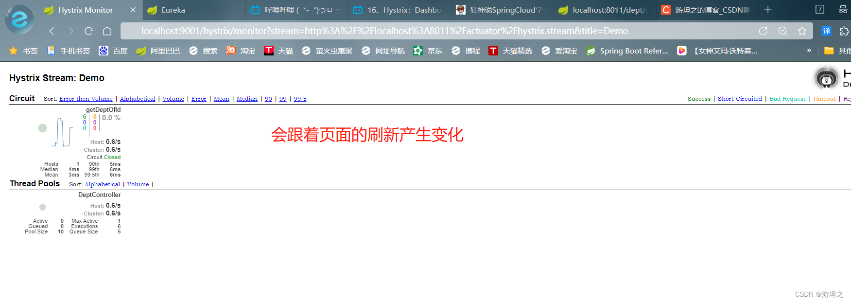

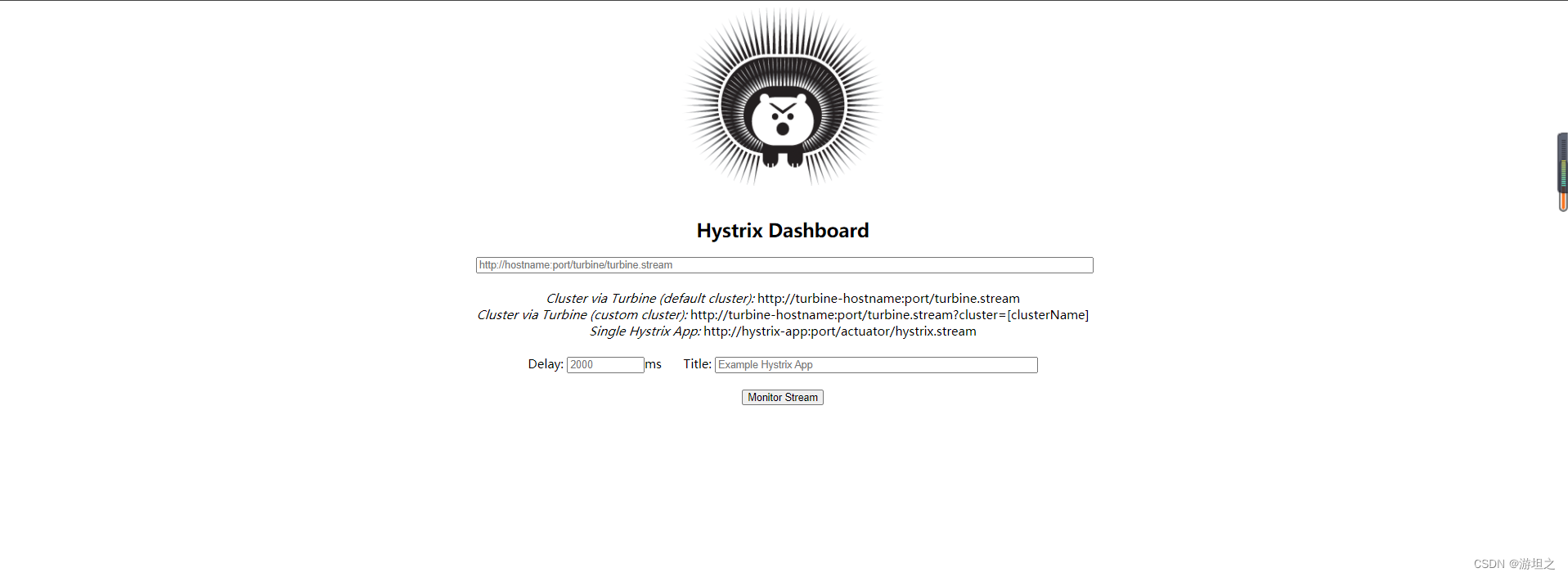

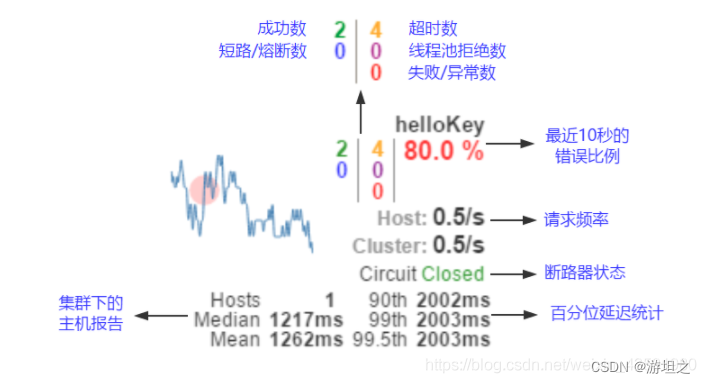

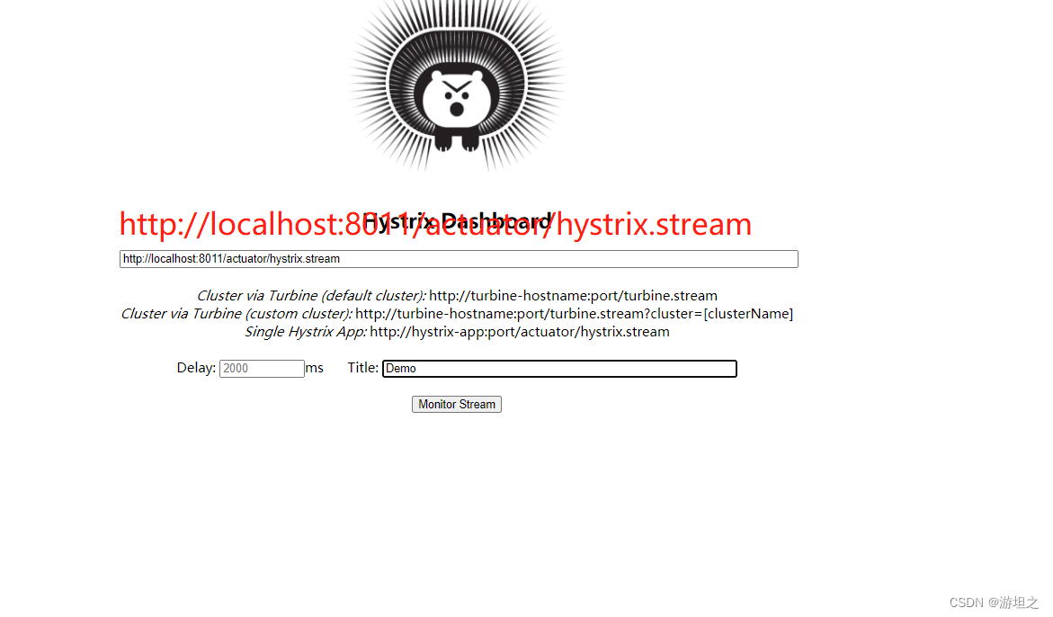

访问9001,地址输入http://localhost:9001/hystrix,看到如下界面
将地址填入,http://localhost:8011/actuator/hystrix.stream
刷新这个界面,下面的图像会随之变化
