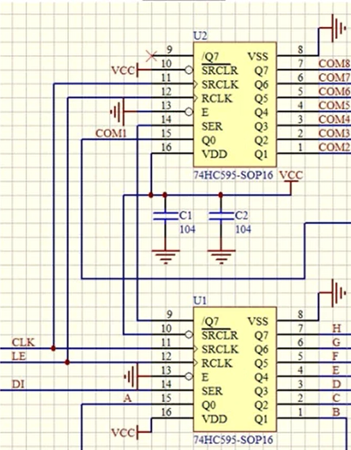

74HC595芯片是一种串入并出的芯片,在电子显示屏制作当中有广泛的应用。它是8位串行输入/输出或者并行输出移位寄存器。如果没有该芯片那么对于8*8点阵则需要64个IO口。而加上两块74HC595芯片以后则需要3个IO口。
所以加上74HC595以后的点阵屏:
这样各个引脚的作用是:在这里插入图片描述
