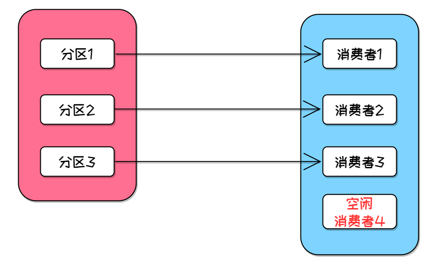

1.2 分区
面试官:那分区有什么作用?
消费分区的作用主要就是为了提高Kafka处理消息的吞吐量,谁叫Kafka设计之初就是作为一款高吞吐量、高可用、可扩展的应用程序。
假如一个topic下有N个分区、N个消费者,每个分区会发送消息给对应的一个消费者,这样N个消费者就可以负载均衡地处理消息。
同时消息生产者会发送消息给不同分区,每个分区又是属于不同的Broker,这让Broker集群平坦压力,大大提高了Kafka的吞吐量。
大家还需要注意一点,如果一个主题下消费者的数量超过分区的数量,超过数量的消费者是会被闲置的,一般N个分区最多搭配N个消费者。

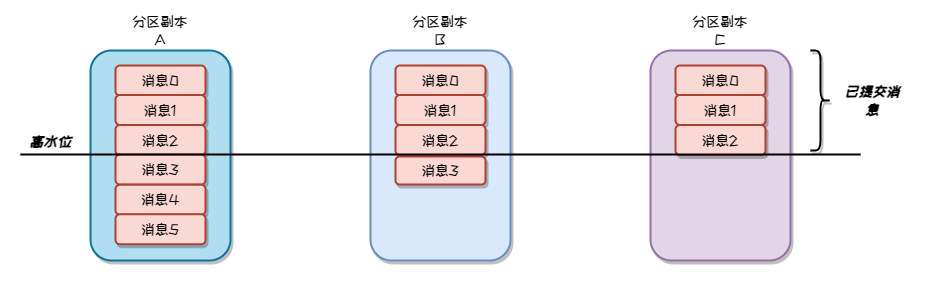

2.1 Kafka高水位
面试官:知道Kafka高水位吗?
我们都知道Kafka消息保存在首领分区和分区副本中,Kafka要保证即使从分区副本读取消息也只会读取已提交的消息。Kafka的高水位就是为了这个目标而开发出来的。
如果大家对消息已提交的概念不清楚的话,可以看下以下的解释。
Kafka的消息只有在所有分区副本都同步该消息后,才算是已提交的消息
在分区复制的过程中,首领分区会在发送的数据里加入当前高水位。当前高水位就是复制偏移量,记录了当前已提交消息的最大偏移量。而分区副本就可以根据首领分区副本提供的高水位,来避免未提交的消息被消费者消费。
就如下图,最大偏移量的限制就像海面上的水位。

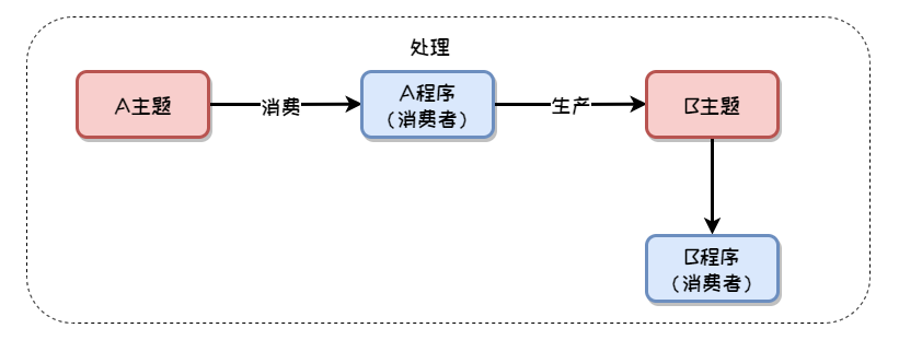

3. Kafka事务
3.1 Kafka事务是什么
面试官:Kafka事务你说说看?
Kafka的事务主要应用在以流式处理的应用程序中,流式处理?听起来都觉得很迷糊不知道是什么东西。
Kafka事务支持的流式处理过程一般是这样,A程序从一个A主题消费A消息,对A消息进行处理后,再把结果写入到B主题,后续B程序会对B主题的消息进行消费。也就是消费 - 处理 - 生产的过程。
这样的一个过程涉及了两个消息的消费、一个消息的生产,如何保证这整个过程的事务性,让这整个过程要么成功、要么都不成功,这就是Kafka事务要做的事情。
南哥画下流程图,帮助大家理解理解。
