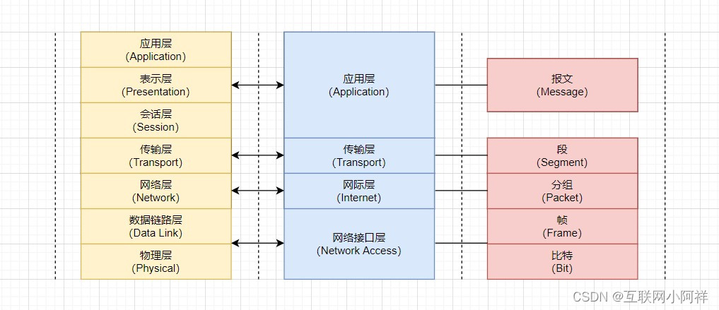

2.计算机网络的层次结构

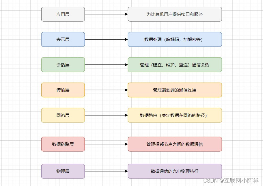

(1)OSI 七层模型 Open System Interconnection 七层模型
(2)TCP/IP四层模型与OSI体系结构对比

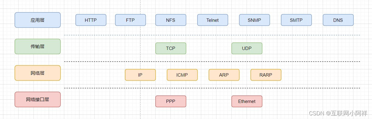

  • TCP/IP 四层模型 Transmission Control Protocol/Internet Protocol)四层模型
    • 应用层:负责应用程序之间的沟通,如 HTTP、FTP、DNS 等
    • 传输层:负责两台主机之间的数据传输,端到端通信,如 TCP、UDP 等
    • 网际层:负责网络包的封装、寻址和路由,如 IP 等
    • 网络接口层:负责网络包在物理网络中的传输,如 MAC 寻址转化、通过网卡传输网络数据帧等

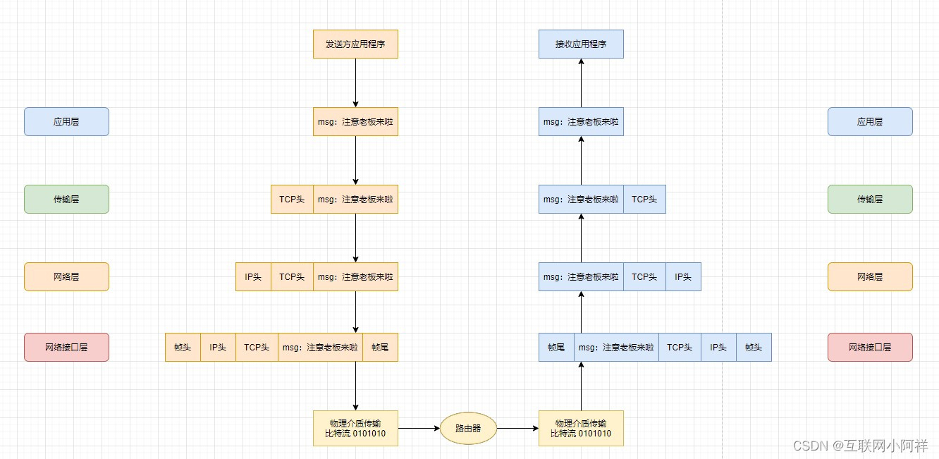

  • 网络分层模型下,数据在各层之间的传输
  • 发送数据包
    • 在网络协议栈中从上到下逐层处理,最终送到网卡发送出去
  • 接收数据包
    • 需要经过网络协议栈从下到上的逐层处理,最后送到应用程序中使用

(3)网络层相关协议
  • IP协议(Internet Protocol,因特网互联协议);
  • ICMP协议(Internet Control Message Protocol,因特网控制报文协议)
  • ARP协议(Address Resolution Protocol,地址解析协议)
  • RARP协议(Reverse Address Resolution Protocol,逆地址解析协议)

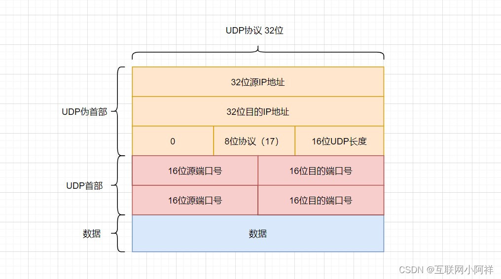

(2)UDP协议(User Dataram Protocol用户数据报协议)
  • 面向无连接的协议,它不需要建立连接,就可以发送数据。
  • 协议不需要握手,因此发送数据的速度最快,传输效率更高。
  • 不提供可靠性,因为它不会检查发送的数据是否损坏或丢失,所以可能会发生数据丢失或损坏的情况。
  • 支持多种应用,如视频会议、在线游戏等,它可以提供实时性和可靠性。

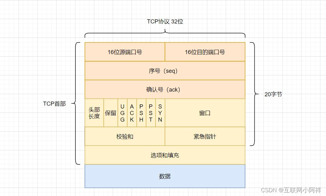

(3)TCP协议 (Transmission Control Protocol 传输控制协议)
  • 面向连接:TCP是面向连接的协议,在正式收发数据前,必须建立可靠的连接。
  • 可靠性:TCP协议提供了丰富的可靠性机制,如检验、确认和重传等,来确保数据的正确性。
  • 流量控制:提供了流量控制机制,可以防止发送方发送数据速度过快,从而使接受方来不及处理,从而确保网络的稳定性。
  • 拥塞控制:提供了拥塞控制机制,可以防止网络拥塞,从而提高网络的吞吐量。
  • 常用于传输文件、电子邮件、FTP等服务,能够校验数据的完整性,以保证数据不被破坏。
  • 协议部分解析
  • 源端口号:报文的发送端口
  • 目的端口号:报文的接收端口
  • 序号(seq):在TCP传送的数据流都有一个序号
    • 在SYN标志是1时,表示初始发送的序列号
  • 确认号(ack):期望收到对方下次发送的数据的第一个字节的序号,是上次已成功收到数据字节序号+1
    • 例如发送确认号为1001,则表示前1000个字节已经被确认接收
  • 标志位(控制位,方便后续了解TCP三次握手)
    • URG (urgent紧急,很少用)
      • 当URG=1时,此报文应尽快传送
    • RST (reset重置)
      • 重置复位标志,用于复位对应的TCP连接
      • RST一般是在FIN之后才会出现为1的情况,表示的是连接重置
    • FIN (finish结束)
      • 结束标志,用于结束一个TCP会话,释放连接
    • PSH (push传送)
      • 指数据包到达接收端以后,不对其进行队列处理,尽快把数据交给应用程序处理
      • 常规数据发送流程
        • 主机发送数据时,会放在TCP缓冲区中,直到该段达到一定大小,然后发送到接收器
        • 当段到达接收端时,被放置在TCP传入缓冲器中,会等待直到其他段到达,完成后数据就被传递到应用层
        • 这种设计保证数据传输尽可能高效,将它们组合成一个或多个较大的片段,节省时间和带宽
        • 上述流程大多数情况下是没问题的,但是有些则需要尽快处理,所以有这个标识位
    • ACK (acknowledgement 确认)
      • 确认标志,1表示确认收到请求,0表示未确认
    • SYN( 同步序列编号Synchronize Sequence Numbers)
      • SYN标志位和ACK标志位搭配使用,用来建立连接
      • 当连接请求的时候,SYN=1,ACK=0,代表连接开始但是未获得响应
      • 当连接被响应的时候,标志位中ACK会置为1 代表确认收到连接请求,变成了SYN=1,ACK=1
      • SYN与FIN不会同时为1的,因为前者 表示的是建立连接,而后者表示的是断开连接

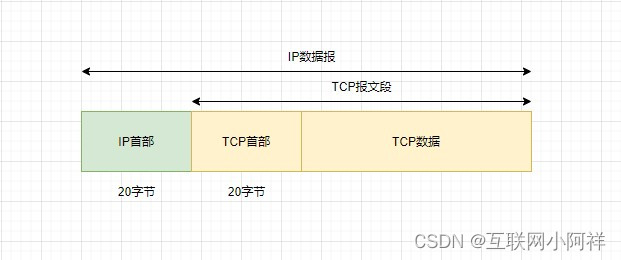

(2)什么是MSS(Max Segment Size,是TCP最大报文段大小)
  • 是一个TCP报文段中包含的最大字节,传输层TCP提交给网络层最大分段大小。
  • TCP在传输大量数据时以MSS的大小将数据进行分割发送,重发时也是以MSS位单位。
  • MSS的值由发送端和接收端在建立连接的请求时,会在TCP首部中写入MSS选项,告诉对方自己的接口能够适应的MSS的大小。
  • MSS = MTU -IP header头大小 - TCP头大小
  • TCP的MSS最大值是:以太网MSS = 1500(MTU)-20(IP首部长度)-20(TCP首部大小) = 1469字节

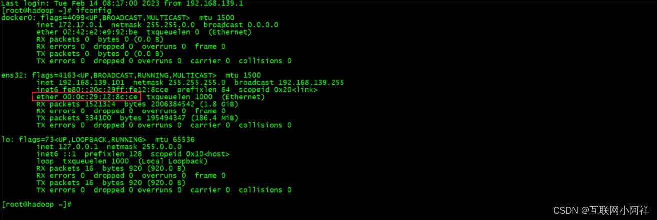

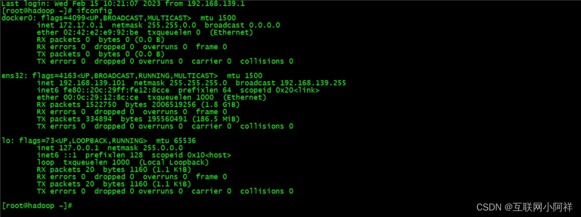

8.ifconfig命令简介
  • 展示网络信息和网卡接口手法数据包的统计信息
字段 说明
flags=4163<UP,BROADCAST,RUNNING,MULTICAST> RUNNING 表示物理网络是连通的,网卡已连接到交换机或路由器。如果没有,通常表示网线被拔掉
mtu 最大的传输单元,默认大小是 1500
inet ipv4地址,ECS实例绑定弹性公网IP(EIP)后,操作系统中只显示私网IP地址,不显示EIP的公网IP地址 公网IP存在于网关设备,并不在ECS实例的网卡上,所以在操作系统内看不到公网IP,只能看到网卡上的私网IP
netmask 子网的掩码
broadcast 广播地址
ether mac地址
RX,TX 接收和发送的数据包的个数 或 字节数
packets 包数
bytes 字节数
errors 表示发生错误的数据包数,比如校验错误等
dropped 表示丢弃的数据包数
overruns 表示超限数据包数,网络 I/O 速度过快,数据包来不及处理而导致的丢包
carrier 表示发生 carrirer 错误的数据包数,比如物理电缆出现问题等
collisions 表示碰撞数据包数

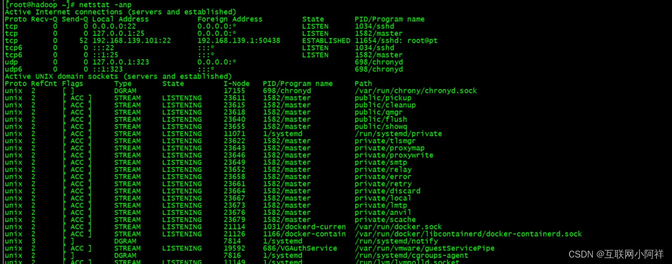

9.网络统计分析命令netstat
(1)netstat命令简介
  • 内核中访问网络及相关信息的命令,显示与IP、TCP、UDP和ICMP协议相关的统计数据,检验本机各端口的网络连接情况
参数 说明
-r –route,显示路由表信息
-n -n选项禁用域名解析功能,默认情况下netstat会通过反向域名解析技术查找每个ip地址对应的主机名
-s –statistics,按照每个协议来分类进行统计
-p –programs,与链接相关程序名和进程的PID
-l –listening,显示所有监听的端口
-a -all,显示所有链接和监听端口
-u –udp 显示UDP传输协议的连接状况
-t –tcp 显示TCP传输协议的连接状况
-i –interfaces,显示网卡界面信息
(2)应用场景

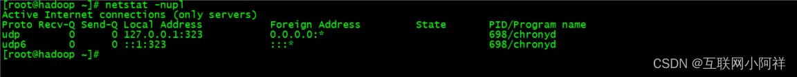

  • netstat -anp :显示系统端口使用和进程情况
    • netstat -anp |grep 端口 :显示指定系统端口使用和进程情况

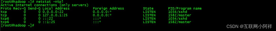

  • netstat -nupl:UDP类型的端口
  • netstat -ntpl:TCP类型的端口
    • netstat -na|grep ESTABLISHED|wc -l:统计已连接上的,状态为"established"

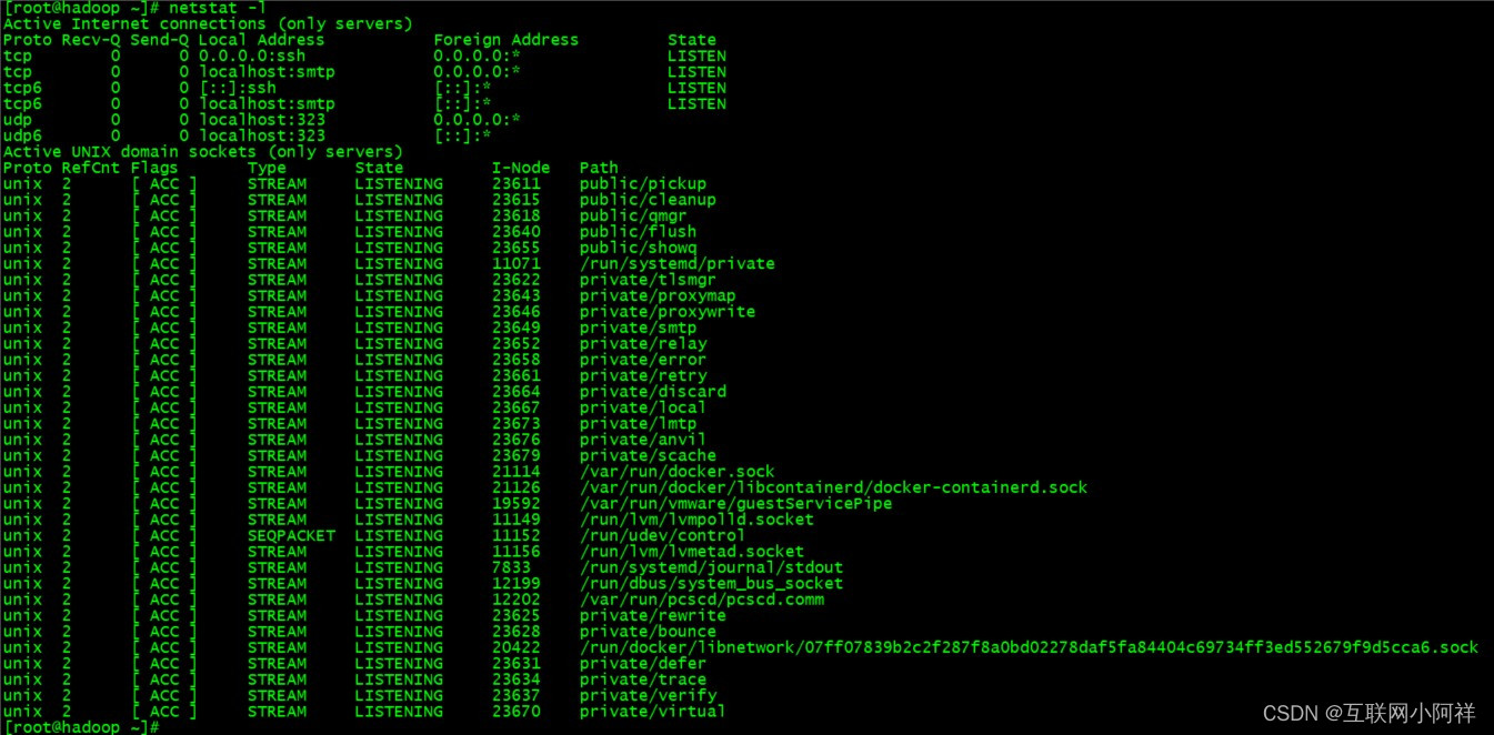

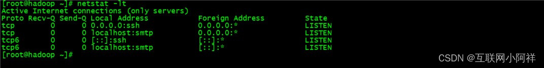

  • netstat -l:只显示所有监听端口
  • netstat -lt:只显示所有监听tcp端口

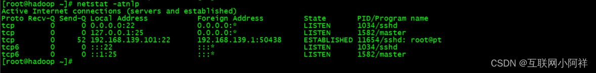

  • netstat -atnlp 常用固定参数命令
字段 说明
Proto 协议名 tcp协议 或 udp协议
recv-Q 网络接收队列,表示收到的数据已经在本地接收缓冲,但还有多少没有被进程取走
send-Q 网络发送队列,发送队列不能很快清零,则可能是有应用向外发送数据包过快,或对方接收数据包不够快
Local Address 表示本地IP地址
:::port 表示对外开放的IPv6端口,外网可访问,::: 这三个冒号:中, 前两个"::“是"0:0:0:0:0:0:0:0"的缩写,表示IPv6的"0.0.0.0”,第三个冒号:是IP和端口的分隔符
如127.0.0.1:port 表示只能本机访问的端口,外网无法访问;
如0.0.0.0:port 表示对外开放的IPv4端口,外网可访问 如为0.0.0.0:* 则表示没有对外开放;
如是 : : : * 表示对外开放
Foreign Address 表示远程IP地址,显示规则与 Local Address 相同, 一般都是0.0.0.0:(IPv4) 和 :::(IPv6)。
State 链路状态 有11种,TCP连接建立的三次握手和TCP连接断开的四次挥手过程来描述
PID/Program PID即进程id,Program即使用该socket的应用程序
