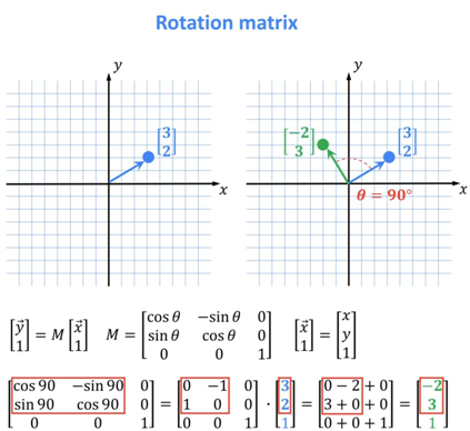

图像在OpenCV中为ndarray,由于其本身在数学上为矩阵,故旋转操作可通过矩阵乘法来实现,我们通过定义旋转矩阵可以实现图像的旋转,其公式如下:
由于通常情况下图片的旋转是围绕其左上角点旋转,故此公式只适用于绕图片左上角点旋转的情况下,OpenCV则是使用了另外一个可适用于绕任意一点旋转的公式,即:
其中第三列为旋转之后中心位置的平移量,scale表示矩阵支持在旋转的同时进行缩放,定位1时图像在旋转时大小不变。
旋转示意图:

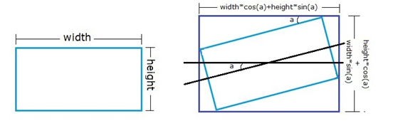

#旋转后完整展示的窗口大小
w_r = int(w*np.abs(alpha)+h*np.abs(beta))
h_r = int(h*np.abs(alpha)+w*np.abs(beta))
#加上中心偏移量
M[0,2]+=(w_r/2) - x
M[1,2]+=(h_r/2) - y

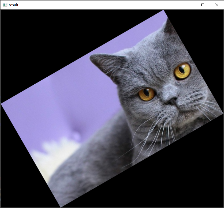

result = cv.warpAffine(image,M,(w_r,h_r))
cv.imshow("result",result)
cv.waitKey(0)
cv.destroyAllWindows()

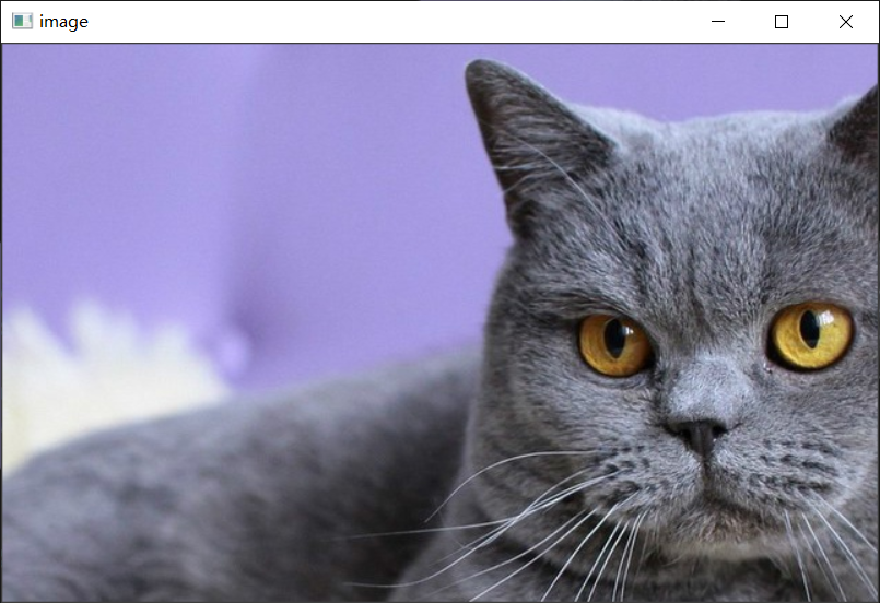

旋转前:
旋转后:
