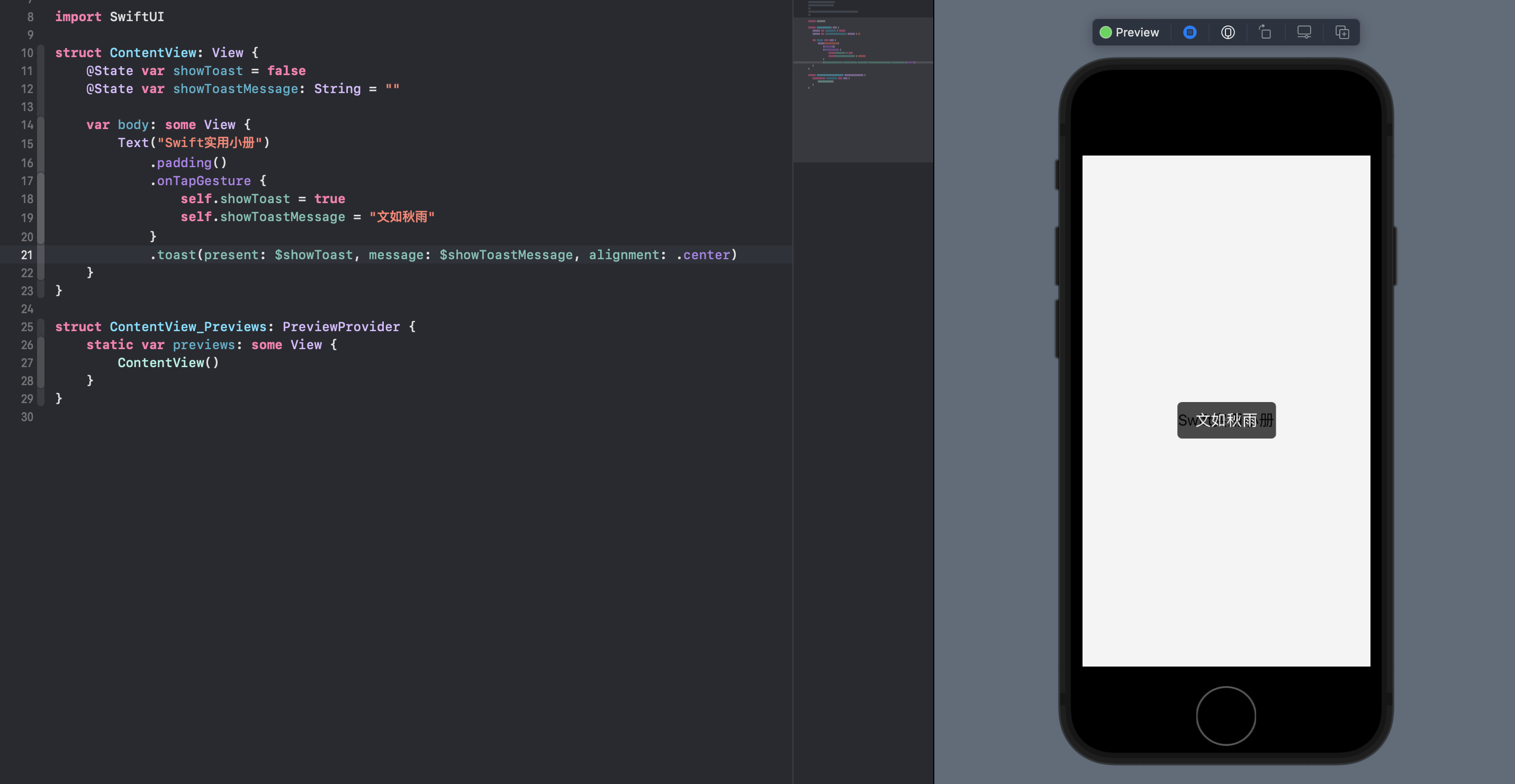

struct ContentView: View {
@State var showToast = false
@State var showToastMessage: String = ""
var body: some View {
Text("Swift实用小册")
.padding()
.onTapGesture {
self.showToast = true
self.showToastMessage = "文如秋雨"
.toast(present: $showToast, message: $showToastMessage, alignment: .center)
上述代码中,我们声明了两个存储变量:showToast是否展示吐司、showToastMessage吐司内容。
在主体框架中,我们调用扩展的toast方法,然后绑定我们的存储变量,在样式内容里,我们在点击Text文本时,触发展示toast吐司。
我们使用了Extension扩展的方式扩展结构体,使我们可以调用结构体中定义好的内容。

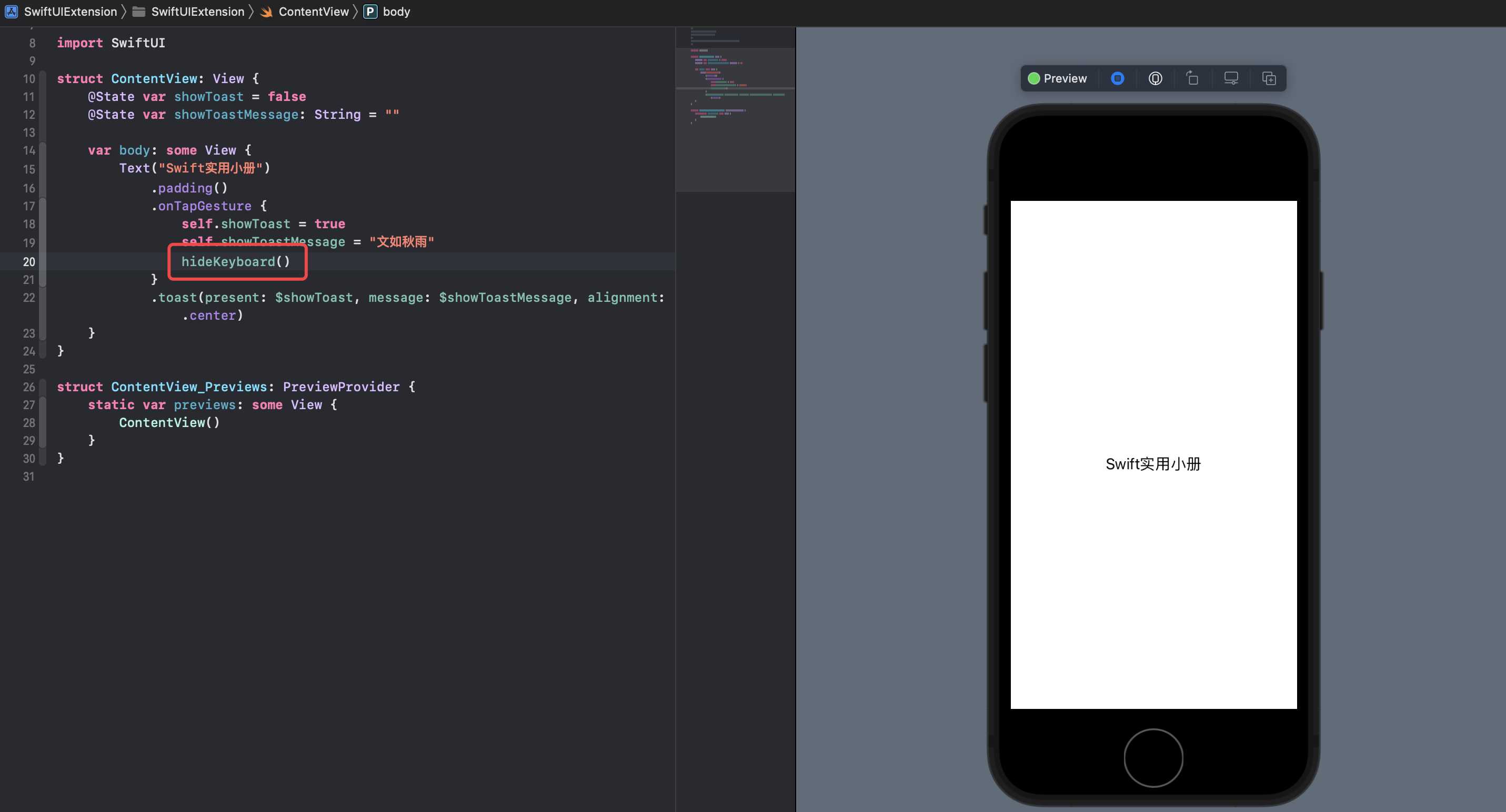

隐藏虚拟键盘扩展
extension View {
func hideKeyboard() {
UIApplication.shared.sendAction(
#selector(UIResponder.resignFirstResponder),
to: nil,
from: nil,
for: nil
上述代码中,我们Extension扩展了View的内容,然后定义了一个hideKeyboard隐藏虚拟键盘的方法,定义好后,我们就可以在项目中所有View类型的视图中调用此方法。
.onTapGesture {
hideKeyboard()
