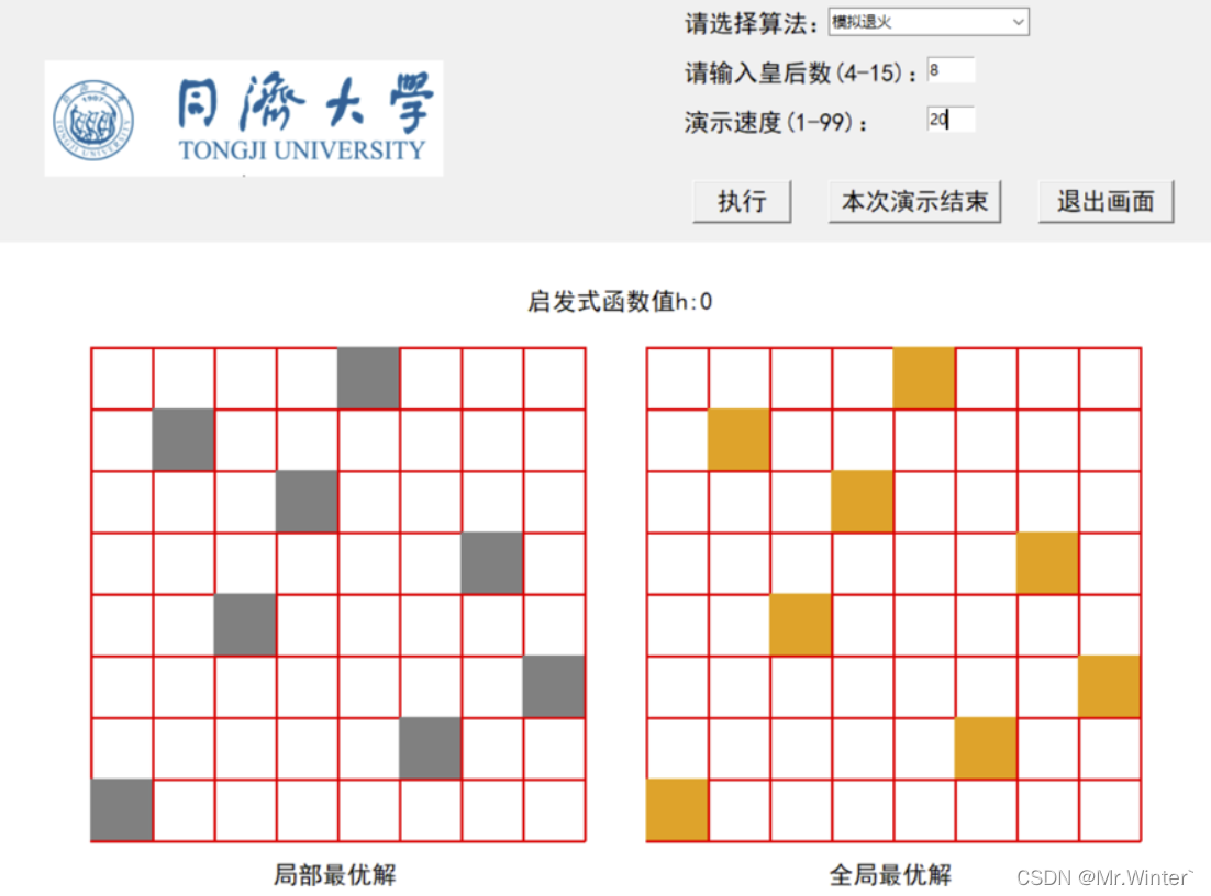

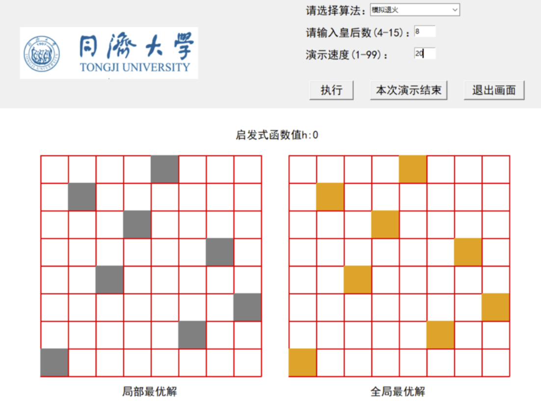

3 结果展示
完整代码关注下方公众号回复ML001获取
