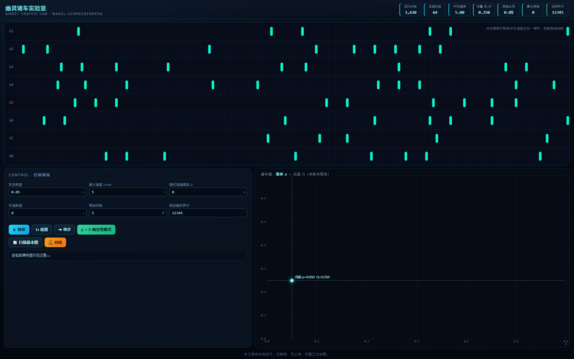

图 1:密度 0.20、p=0.10 跑了 1540 步之后。8 条环形车道上有 284 辆车,红色的都是速度 ≤ 1 的车,它们连成一段一段的拥堵带:平均速度 2.82(上限 5)、流量 0.626、拥堵比例 32.3%、最长拥堵段 33 格

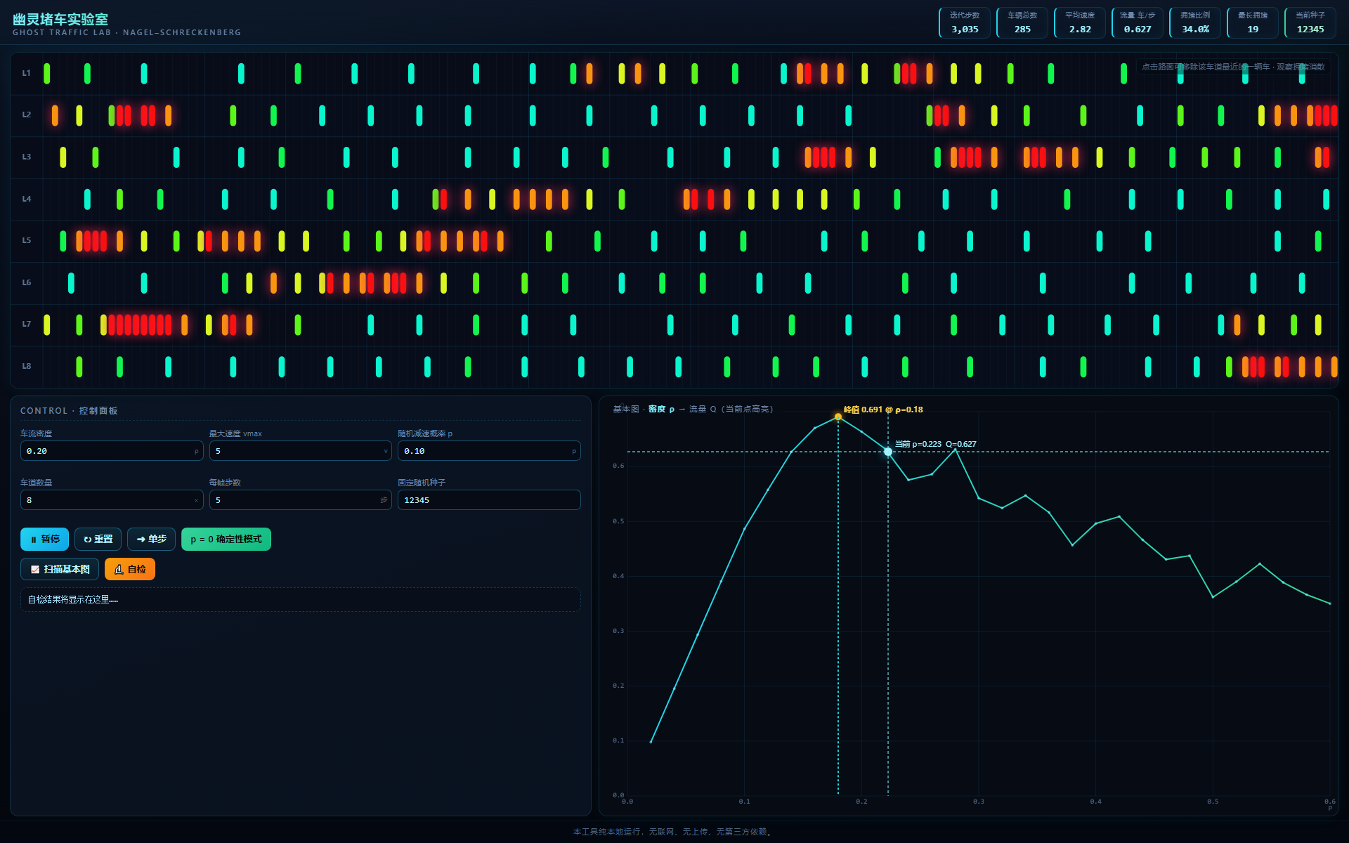

  • 流量先涨后落。 从 0.313 涨到 0.671,然后掉到 0.514。页面里的「扫描基本图」扫了 30 档(0.02→0.60)得到更细的结论:峰值 0.691 落在 ρ≈0.18,和我手扫的这两档(0.166 时 0.671、0.223 时 0.630)围出来的区间对得上。
  • 拥堵比例的抬头比流量转折更陡。 ρ 从 0.166 到 0.223 只多了 0.057,平均速度却从 4.05 掉到 2.83,拥堵比例从 10.3% 跳到 31.9%。也就是说车没多多少,路却塌了一大半——这段陡坡就是「幽灵堵车」的相变区。
图 2:点「扫描基本图」,页面自己扫 30 档密度并把实测点连成曲线,峰值 0.691 标在 ρ=0.18 上;虚线高亮点是当前状态(ρ=0.223,Q=0.627),已经在峰值的右边下坡段

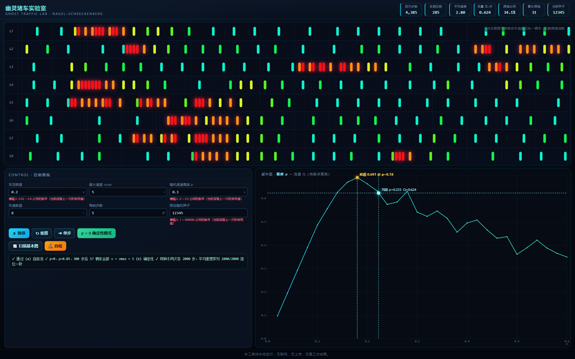

三、自检只验了两件事,不验曲线形状。 页面自检(我本机重跑)结果是:
✓ 通过
(a) 自由流 ✓  p=0、ρ=0.05、300 步后 57 辆车全部 v = vmax = 5
(b) 确定性 ✓  同种子两次各 2000 步,平均速度序列 2000/2000 逐位一致
两条都是「机制对不对」,没有一条验证「基本图的峰值应该出现在中等密度」。所以「自检 2/2 通过」不能当成「交通流结果可信」——曲线形状是我自己扫出来的,也只能自己判断。
四、帧率不是 60。 主循环是朴素的 requestAnimationFrame,每帧推进「每帧步数」个时间步,没有节流也没有降采样:本机 1920×1200(路网画布 1890×477、8 条车道 × 160 格)实测 6.03 秒推进 630 步 = 每帧 5 步、约 21 帧/秒。车少的时候也差不多快(82 辆和 478 辆都是约 105 步/秒),说明开销主要花在每帧重绘整幅画布上,而不是花在逐格更新上。这个数字看机器和窗口大小,不当性能结论。
图 4:点「自检」,两条断言都通过:自由流下 57 辆车全部达到 vmax;同一个种子跑两次,平均速度序列 2000/2000 逐位一致

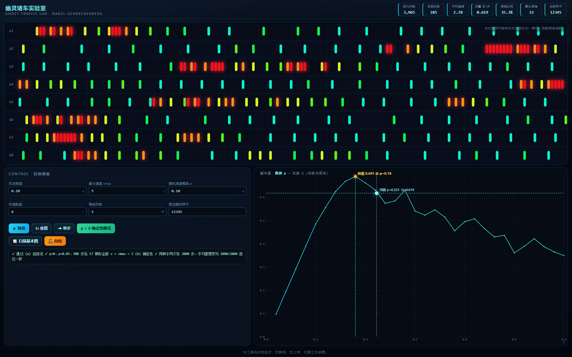

失败路径是这份需求里写得最细的一条,也是它第一次就完全达标的地方。 六个输入框(密度、vmax、p、车道数、每帧步数、种子)共用同一个校验器:先解析成数字,再判断是否要求整数,最后判断是否落在范围内;任何一步不过,就在对应输入框下方写一行中文红字,并把输入框回退到上一次生效的值。我逐条试了四个边界:
输入 提示原文
密度填 0.9 请输入 0.02 ~ 0.6 之间的数字(当前保留上一次的有效值)
p 填 0.9 请输入 0 ~ 0.5 之间的数字(当前保留上一次的有效值)
车道数填 3.5 请输入 1 ~ 12 之间的数字(当前保留上一次的有效值)
种子留空 请输入 1 ~ 999999 之间的数字(当前保留上一次的有效值)
四种都命中红字、输入框回退、页面不白屏、不静默忽略。
图 5:失败路径。密度、p、种子三个框同时填了非法值,三行中文红字分别落在各自输入框下方,输入框一起退回上一次的有效值(0.2 / 0.1 / 12345),页面其余部分照常运行
