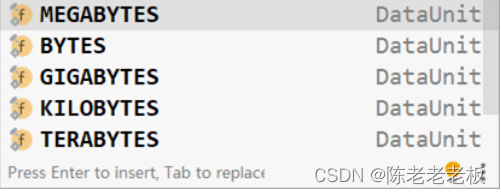

Duration:表示时间间隔,可以通过@DurationUnit注解描述时间单位,例如上例中描述的单位为小时(ChronoUnit.HOURS)
DataSize:表示存储空间,可以通过@DataSizeUnit注解描述存储空间单位,例如上例中描述的单位为MB(DataUnit.MEGABYTES)
​ 使用上述两个单位就可以有效避免因沟通不同步或文档不健全导致的信息不对称问题,从根本上解决了问题,避免产生误读。
Druation常用单位如下:
DataSize常用单位如下:
