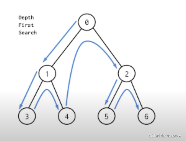

深度优先遍历实现全排列
  • 状态:每一个节点表示了求解问题的不同阶段。
  • 深度优先遍历在回到上一层节点时需要“状态重置”。
  • 递归到第几层,我们使用变量depth来记录,当遍历到的层数和输入的数组个数相等时候,递归终止。
  • 已经选择了哪些字符,我们命名为path,代表从根节点到某个中间节点或者叶子节点的路径。
  • 使用布尔数组used,表示当前考虑的字符是否在之前已经选择过,也就是当前考虑的字符是否在path变量里,这样我们可以以O(1)的时间复杂度完成判断。
树形问题上的深度优先遍历也就是大名鼎鼎的回溯算法,上面提到的“状态重置”就是“回溯算法”里回溯的意思。
深度优先遍历的过程,就是不断的在列表的末尾添加或删除元素的过程,相当于一个栈。
深度优先遍历的过程描述二:从根节点出发,一头扎到底,然后再返回一层,再扎到底,直到全部节点都走完。
​编辑
